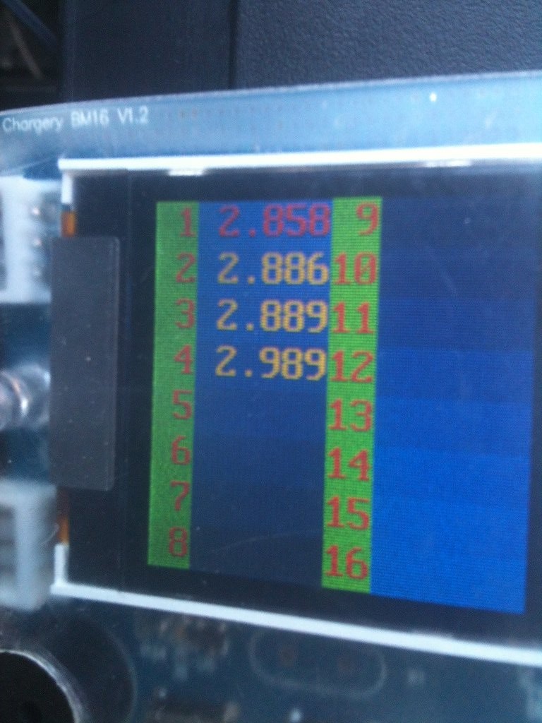

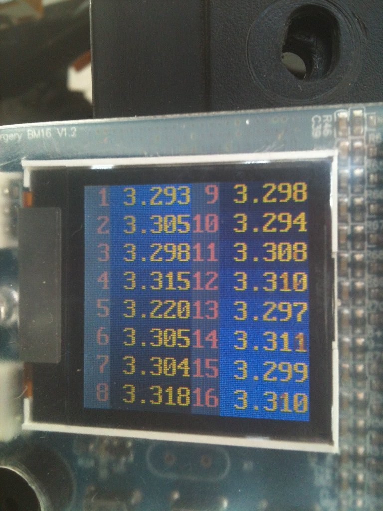

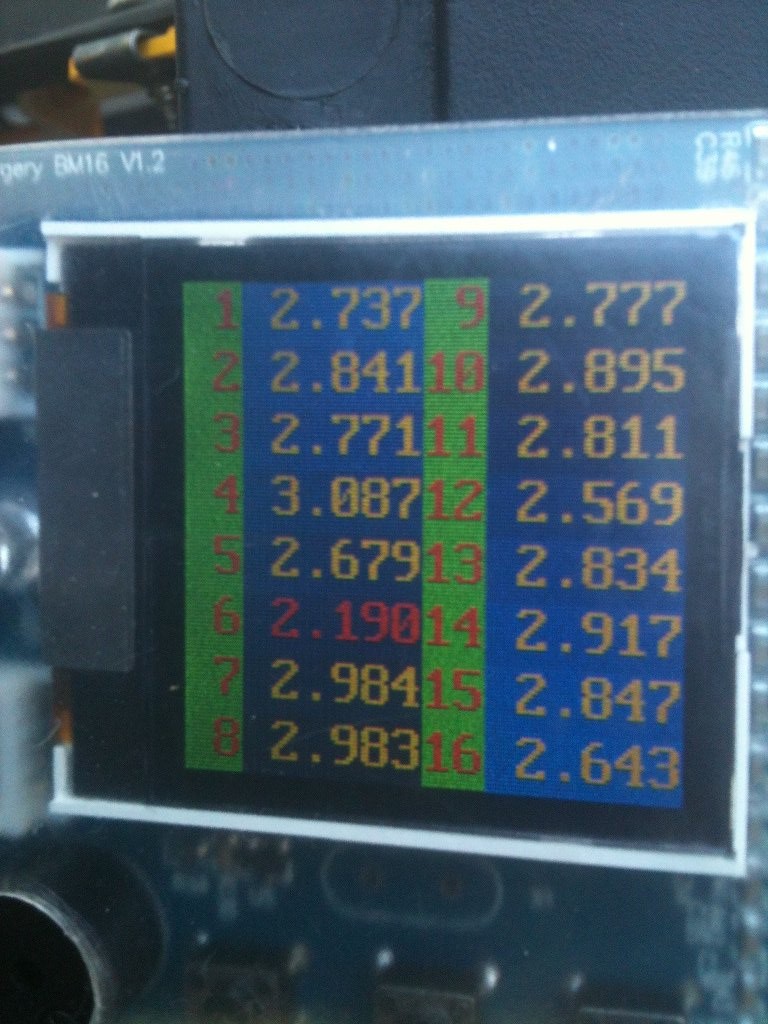

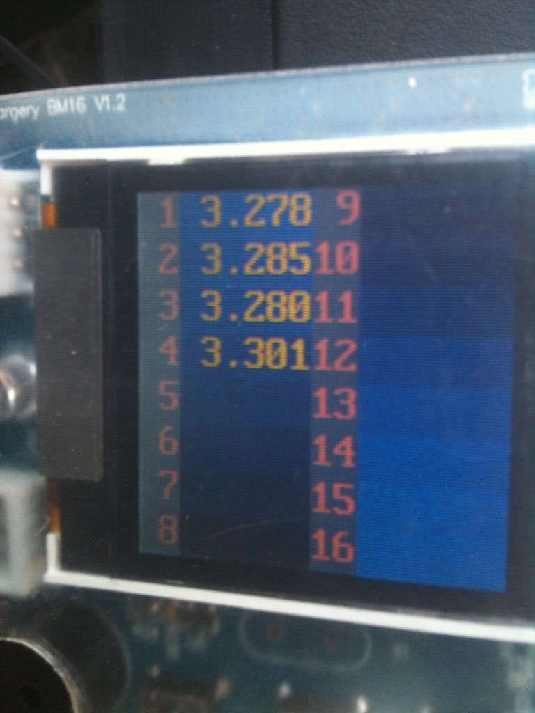

Auch hier habe ich mal den Monitor montiert.
Dieses Modell hat 20 Zellen.
Foto 1 und 2 sind Zelle 1-16
Foto 2 und 4 sind Zelle 17-20
Da sollte die Zelle 6 noch getauscht werden.
Beiträge: 20833
Re: SCP 4040 Li.on Solar-Scooter 4000 Watt 88 km/h
Joehannes hat geschrieben:Da sollte die Zelle 6 noch getauscht werden.
Das würde ich auch so sehen. Da bin ich ja mal gespannt, wie sich das langsame Dahinsiechen der schwächsten Zellen bei meiner GBS-Batterie zeigen wird. Ich mache seit meiner Funk-"Tankanzeige" eigentlich keinerlei grenzwertige Fahrten mehr, so dass mich die schwächste Zelle wahrscheinlich an einem bösen Wintertag aus heiterem Himmel zum Schieber machen wird :roll:

Die Summe unter Last der 20 Zellen vom Monitor ergibt ca. 56 Volt.
Die digitale Betriebspannung geht bei Last aber auf 52/53 Volt.
Hierbei schaltet der Controller natürlich wegen Unterspannung kurz ab.
Wenn man es kennt ist es okay, aber sonst.........
Ich hoffe das Prob verschwindet beim Tausch der 6. Zelle.
Sonst muss noch Zelle 12 raus.

Die Zelle 6 würde mich jetzt so nicht stören. Aber die Abschaltung schon am Anfang der Fahrt unter Last bei High.
Alle Zellen sind hier nicht die beste Wahl unter Last. Die Ruhespannung ist ja ok.
Aber im Fahrbetrieb sollte eine Abschaltung wegen Unterspannung vermieden werden.
