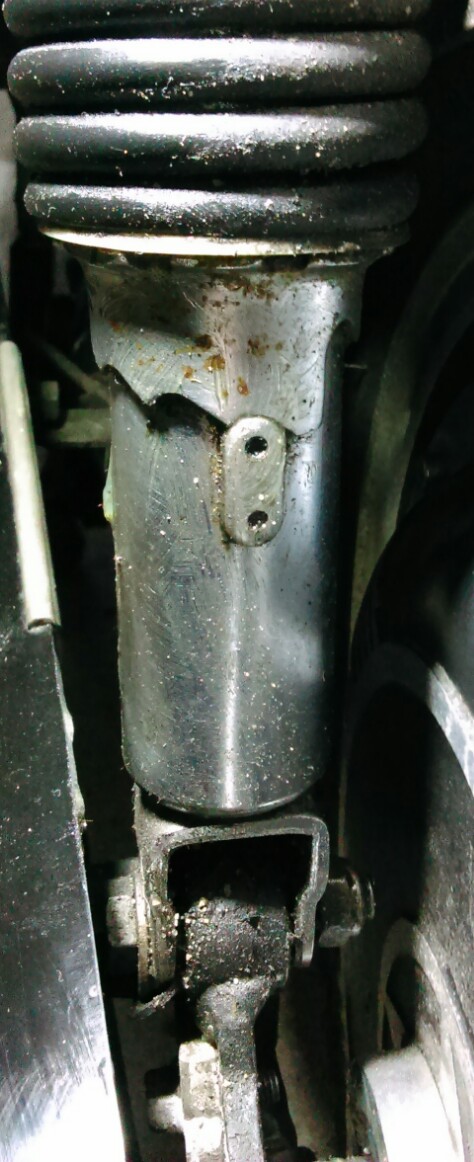

Re: Kreidler Galactica 2.0 Electro
hallo,
ich suche für mein Modell 2 neue Stoßdämpfer hinten. Länge: von Auge zu Auge 35cm(?) mit dem Zollstock gemessen. Wenn ich an beiden Dämpfern rüttele, fühlt sich das eine so an,als wäre es in der Mitte gebrochen. Die Hülsen in den Augen bereiten mir schon längere Zeit Bauchschmerzen, weil diese so schlecht gedämpft sind, dass diese bei jeder Unebenheit schlagen. Auch deshalb wird es jetzt mal Zeit, die Stoßdämpfer zu erneuern.
Leider habe ich bisher keine außer in der Apotheke finden können. Gibt es hier "Kompatible"?
Moin,
danke! Länge würde passen.
So wie's aussieht, sind diese nicht einstellbar. Ich suche weiter...
Die Hülsen inkl. Gummipuffer für die Augen gibt es einzeln wohl nicht,falls diese mal wieder wieder ausgelutscht sind?
