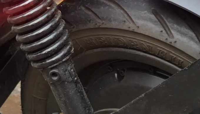

Du solltest ggf. mal prüfen, ob die Felge am Motor nicht ein paar Schrauben vermisst... siehe viewtopic.php?f=56&t=18154Seba hat geschrieben: Mo 29. Mär 2021, 09:37 - Karton geöffnet die erste lose Schraube kam mir entgegen gerollt. Konnte allerdings nirgendwo eine Fehlstelle entdecken.

habe ich gemacht. Habe nichts gefunden!MasterX hat geschrieben: Mo 29. Mär 2021, 11:23Du solltest ggf. mal prüfen, ob die Felge am Motor nicht ein paar Schrauben vermisst... siehe viewtopic.php?f=56&t=18154Seba hat geschrieben: Mo 29. Mär 2021, 09:37 - Karton geöffnet die erste lose Schraube kam mir entgegen gerollt. Konnte allerdings nirgendwo eine Fehlstelle entdecken.

Genau hier, auf der linken Seite (und das Rad drehen und schauen ob alle 13, 14?! Schrauben drinnen sind)!
Genau in der Mitte sieht man es, es gibt einen Ring "innerer Schrauben" und einen "äußerer Schrauben", je ein gutes Dutzend.

Und dasse fest angezogen sind.......

prüfe gleich nochmal. Will ja nicht vom Hinterrad überholt werden. Vielleicht hat sich die Schraube auch nur in den Karton verirrt....

Ich habe eine Frage an Seba.
Sind die Schrauben auf der andern Seite mit Muttern gesichert?
Oder werden die Schrauben in eine Innengewinde des Motors oder Felge gedreht?
