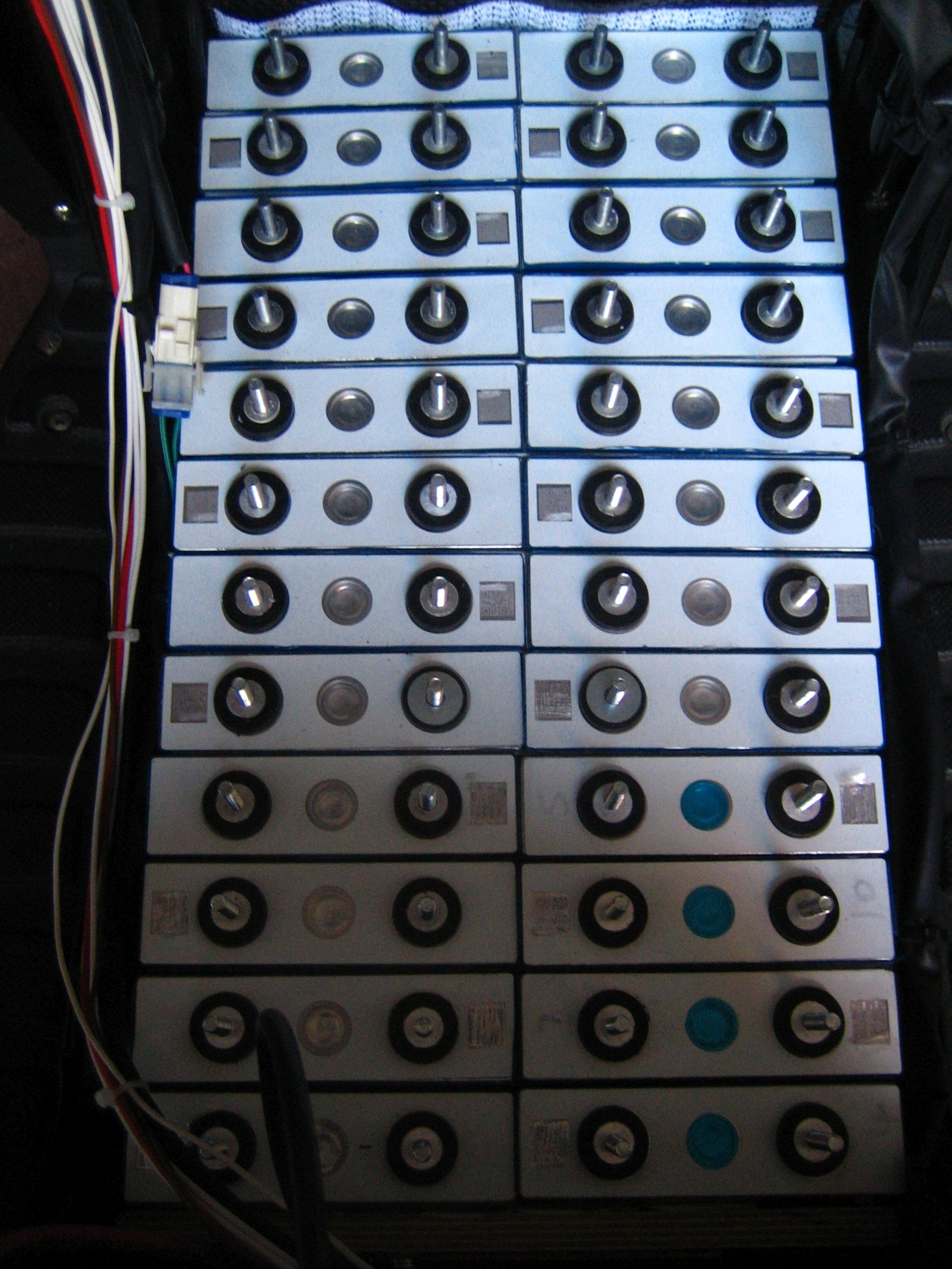

Inzwischen bin ich ein par mal zur Arbeit gefahren, meine Erfahrungen...
44km, par Höhenmeter. Leerlaufspannung beim Start 84.4, am Arbeitsort 75.1. Bei voller Leistung bricht die Spannung dann gleich mal um 2 bis 3 Volt zusammen.Nach einem Stadtbesuch ging es ab den 75.1 V ausnahmsweise wieder via AB die 44km Heimwärts mit par Höhenmetern abwärts, der Tacho zeigt nur noch selten 85 an eher auch mal 76, was real noch weniger sein dürfte. Was mich wundert, daheim waren es dann wieder 74V Leerlaufspannung. Warum verliere ich auf dem Hinweg knapp 9 Volt und auf dem Heimweg 1-2? Und wo ich auch nochmal ran will ist die Spannung bei welcher das BMS abschaltet. Im BMS habe ich zwischenzeitlich nachgeschaut, Max. Ladespannung war 0.2 V zu niedrig und Entladespannung gemäss CATL eingestellt. Mit anpassen der max. ladespannung müsste nochmal ein klein wenig mehr Energie vorhanden sein.

Re: Vengo V100 Projekt
Wenn du 20S verbaut hast, dann sind 84,4V (4,22V/Zelle) zu viel.
Ich lade meine 21S100Ah mit wenig Strom (6A) nur bis 87,8V (4,18V/Zelle), und mit 40A nur bis 87,5V (4,167V/Zelle), mit mehr Strom (120A) nehme ich dann die zwei anderen 40A Lader noch 0,5V und 1V früher aus dem Rennen, damit das BMS zu Schluss auch eine Chance beim Balancieren hat.
Die ersten 3-4V verlierst du relativ schnell da die Spannung ja nicht linear mit der Kapazität mitläuft, sondern zu Beginn und zum Schluss relativ steil ansteigt / abfällt. Im Bereich zwischen 4V und 3,4V ist die Entladung dann recht linear, unter 3,4V wird der Abfall dann wieder steiler.
Einfach mal im Netz nach Ladekurve / Entladekurve Liion schauen.
