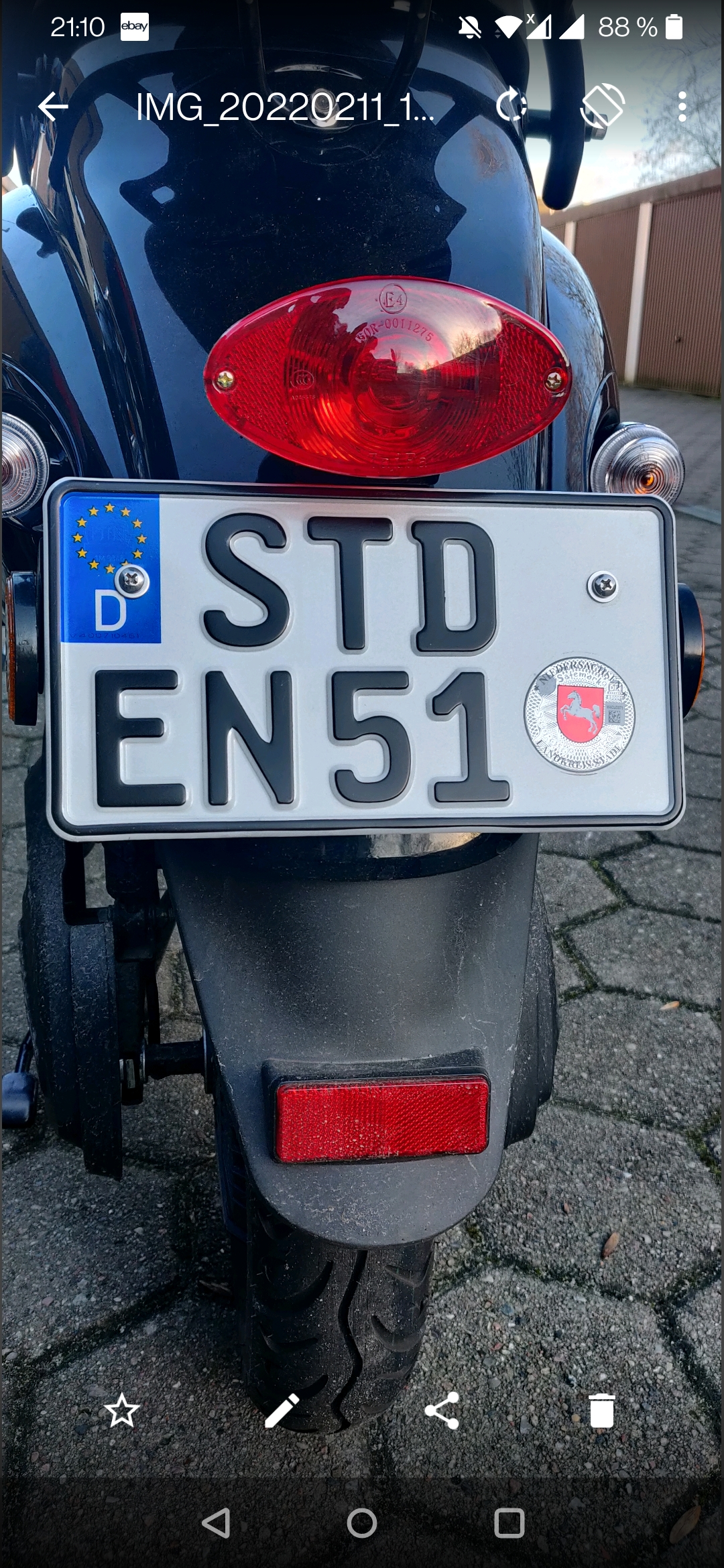

Na bei so viel Mühe würde ich das Gerät freiwillig zulassen und dann für Treffen und fahren auf Privatgelände noch ein Wettbewerbskennzeichen kaufen 8-) 8-)

Die Kennzeichen sind echt witzig. Aber freiwillig zulassen würde ja dann auch ne regelmäßige TÜV Prüfung erfordern oder? Hab eigentlich keine Lust bei jedem TÜV Termin zu erklären warum das so ist wie es ist etc. 🤣

Nein, du musst nicht zum TÜV :idea: , du hast halt ein Schild mit Landkreis/ Stadtkennung mit bunter Plakette aber kein TÜV.
Beiträge: 20616
Re: Unu-Umbau - viele Fragen
Nein, freiwillig zugelassene L1e (45km/h) kriegen kein HU Siegel aufs Kennzeichen, daher ist auch nicht alle 2 Jahren eine HU notwendig. Weiterhin bist Du selbst für die Verkehrssicherheit zuständig ;)

Aber so ein riesen Blech sieht auf einer Smallframe Vespa irgendwie auch nicht schön aus. Oder gibt's da auch ne mini Variante?

Das musst du mit deiner Zulassungsstelle klären, ich mag das Treckerschild :D , es gibt aber auch Mopped 180 x 200 mm.
Motorradkennzeichen – Kennzeichenprofis https://share.google/poHpgTHNDluxTYmDQ
Leichtkraftradkennzeichen – Kennzeichenprofis https://share.google/1kvJAzlVS8xCM7uJF
So sieht es halt am schönsten aus, aber die Zeit ist leider vorbei.
