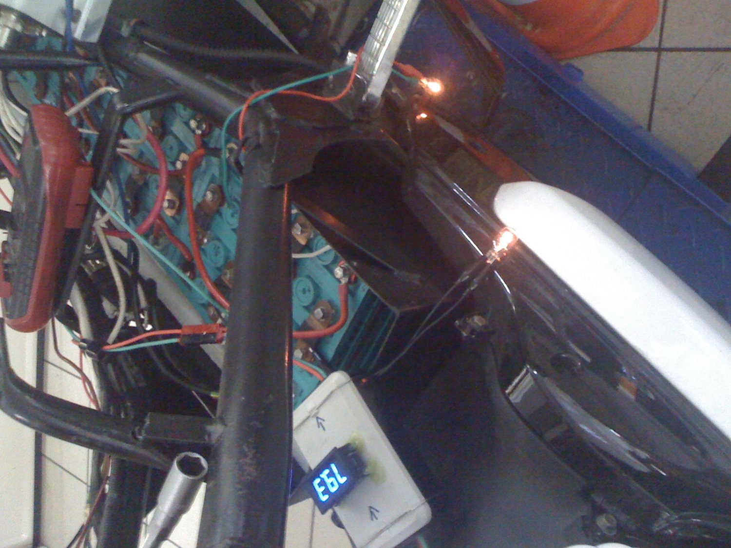

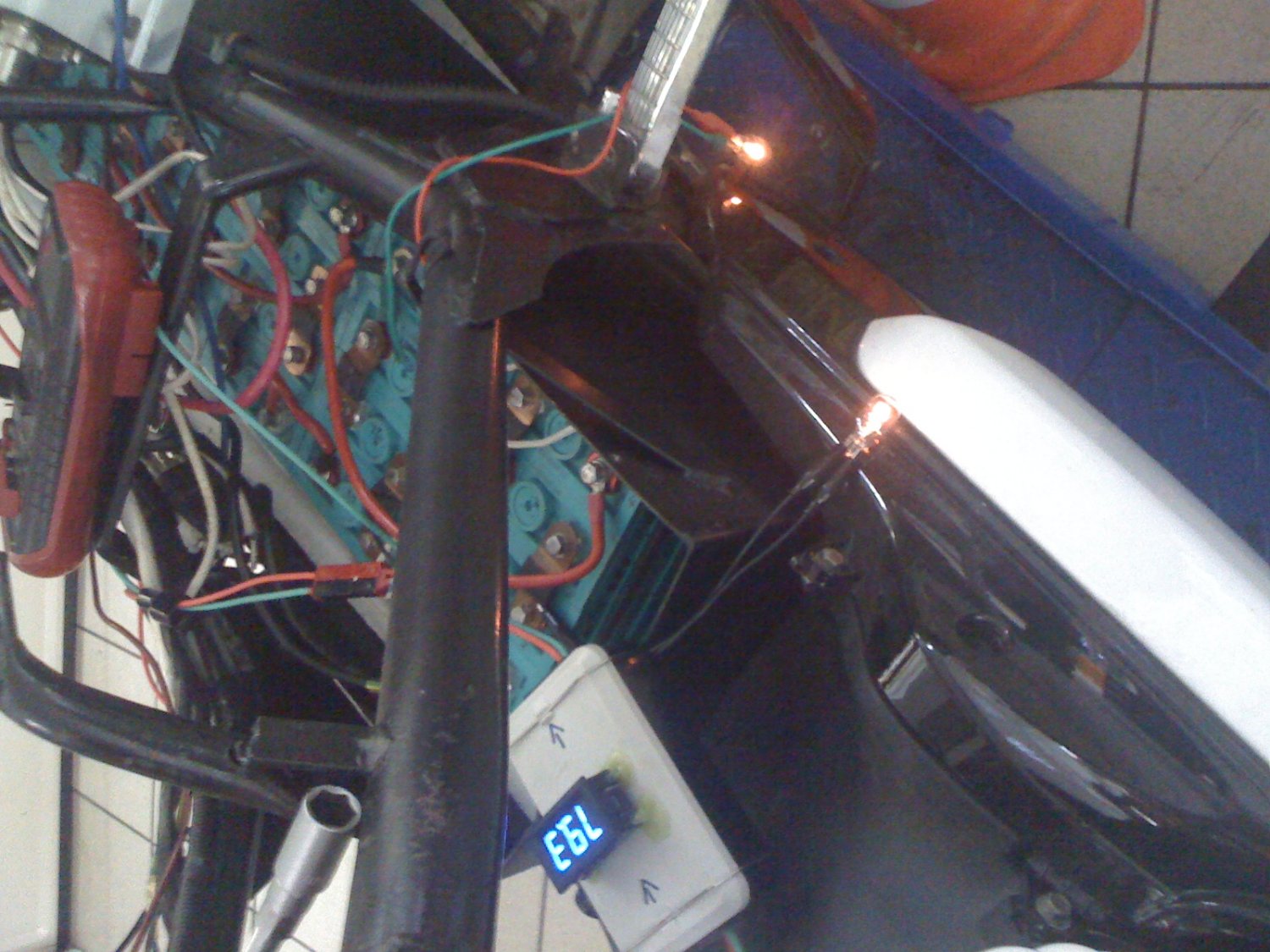

Der Lader kann bis 79,5, dann marschiert Zelle 5 auf 3,74V. Hier muss ich eine Glühbirne als Balancer
einfügen. Mal sehn mit welcher Wattleistung. 8-)
Die 4Watt waren nicht genug bei 3,6V. Es mussten schon 16Watt sein. Also der Lader läuft weiter und
auf Zelle 5 hängt eine 12V16Watt Birne.
Wenn mir da jemand über die Schulter schauen würde, nur Kopfschütteln, Kopfschütteln, Kopfschütteln. ;) :idea: :idea: :idea:
Mal sehn was das noch für eine Lichterkette werden wird. :lol:

Bin jetzt schon bei 80,2V und habe die zweite 12V16Watt an Zelle 2 setzen müssen. Wenn sich die Gesamtspannung nicht ändert
dann kann sich auch bei den Einzelspannungen nix ändern. :lol:
Aber dann könnte es wieder schnell gehen zur 3. Glühbirne. :idea:

Jetzt gegen 9 Uhr bin ich bereits bei 80,7V und die Zelle 3 winkt schon nach den Staffelstab/Glühbirne 12V16Watt.
Die Krokos gehen leider aus. Auf Maximal 5 12V16Watt kann ich noch gehen.
Jetzt setze ich die vierte 12V16Watt Birne an Zelle 9. Der KP-Lader steht jetzt auf 81,10 Volt bei 0,8A.
Keine Zelle wird merklich fingerkuppenwarm.
Dann wird wohl der icharger den Rest auf 3,60 Volt bringen müssen.
Zum Nachmittag hat sich Gambert angekündigt, die Feiertage waren übel für Ihn. Kasten voll/Kasten leer. :lol:
Es ist Sa 17Uhr und der Lader hat 81,4V erreicht. Fünft 12V16Watt wurden bereits gesetzt.
Der icharger füttert gleichteitig Zelle 18 von 3,29 auf 3,60V
