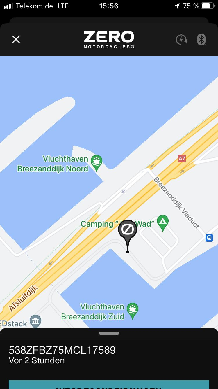

Mittlerweile kam mal 'ne iMehl vom Händler, das ZERO/NL die SR/S von Vorne bis Hinten überprüft haben. Dabei wurde auch ein loses (!) Ritzel auf der Motorwelle ersetzt.
Laut App bummeln die mit dem Moped durch Noord-Scharwoude. Haben ja noch knapp 3 Wochen Zeit. Da hier noch genug Salz rumliegt, lass ich die Leih-SR/F auch beim Händler stehen. Einsalzen, auch von Leihmopeds, muss nicht sein. Fahr ich halt Gespann. . .

Laut der ZERO App haben se heute eine längere Probefahrt gemacht. Da ist ja so'n längerer Deich nördlich von dem Industriegebiet. . .
Stephan

Vielleicht geht einer der ZERO/NL Mitarbeiter zelten. Das Moped stand an einem Campingplatz. . .
Edith und ein niederländischer Kollege meinte, da würde auch Fahrräder und Einkaufswagen entsorgt. Muß ich mir Sorgen machen. . .
