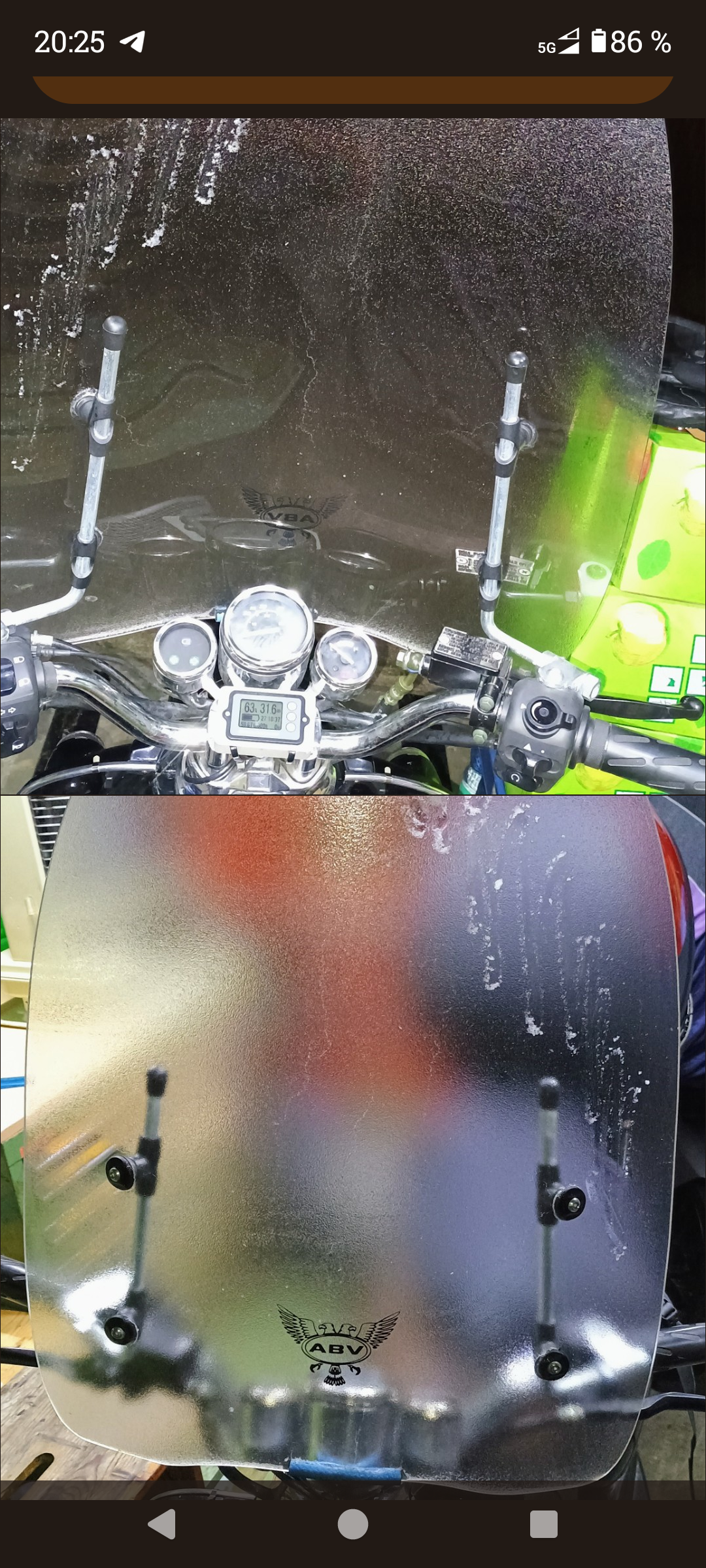

Heute war es in HH nicht so toll mit dem Wetter, früh los , nach 200m Eis auf der Scheibe und abends zurück immer noch nicht abgetaut.
Zuletzt geändert von Fasemann am Sa 8. Feb 2025, 11:00, insgesamt 1-mal geändert.

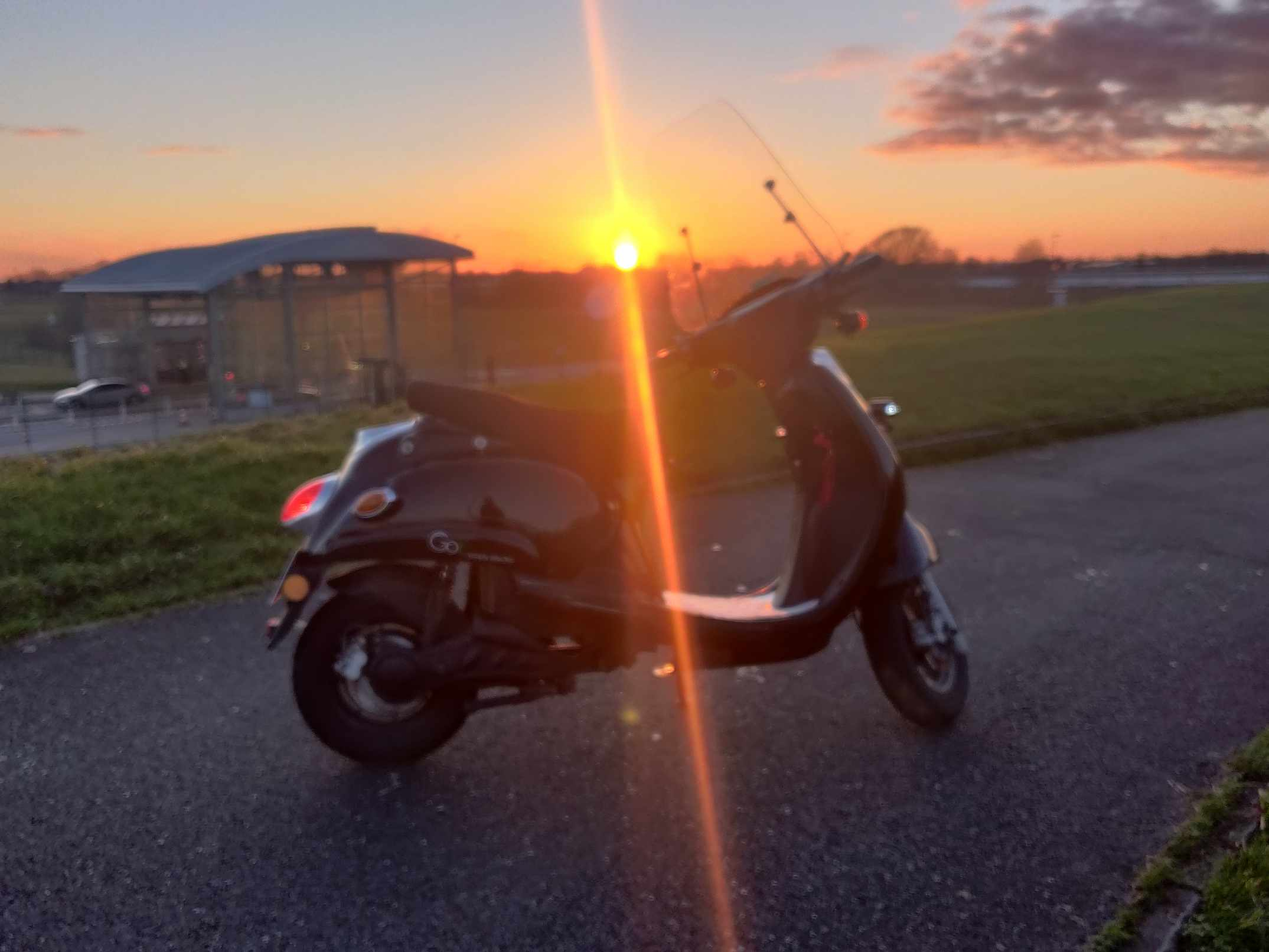

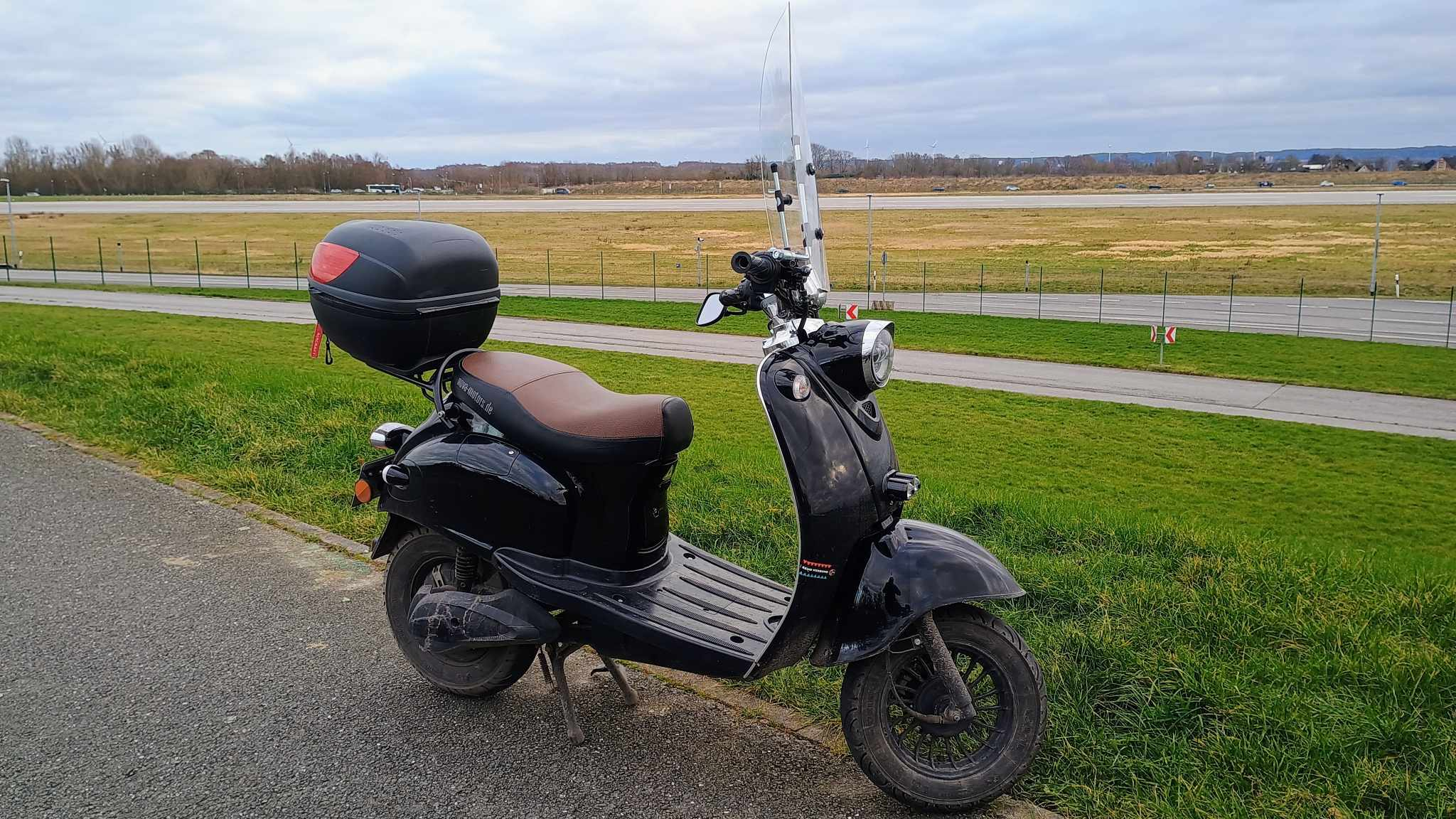

2025 läuft, wenn es warm ist fliegt die Sicherung raus, die kommt jetzt sporadisch einmal die Woche.
Fotoshooting genau passend am Tor, da stand der GoE auch schon .

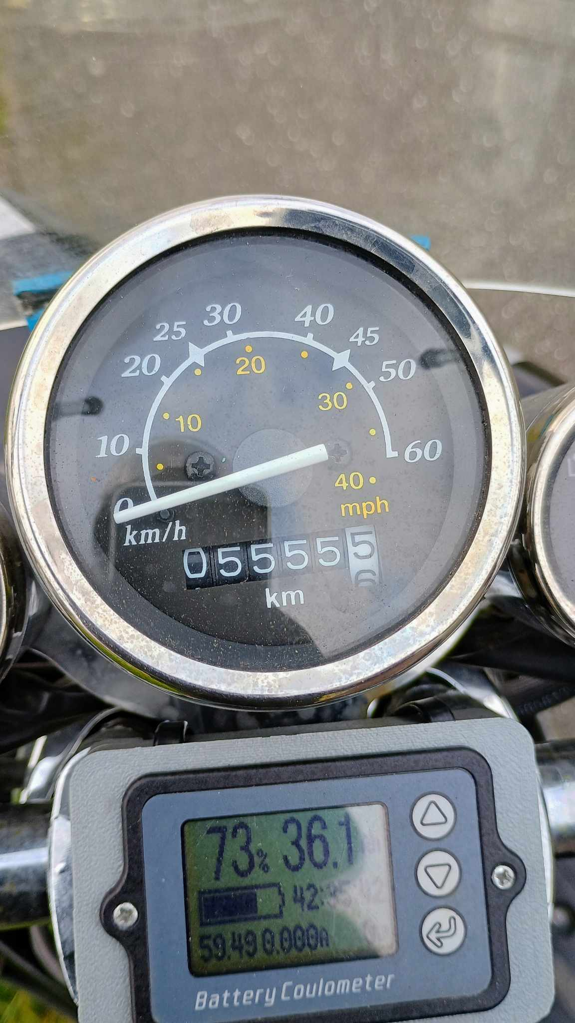

3 Jahre 530o km ist ja nicht schlecht, davon hat er ein Jahr gestanden und die anderen Mopeds wurden auch noch bewegt.
4800 km in einem Jahr
Gut das ich immer die Tachobilder mache.

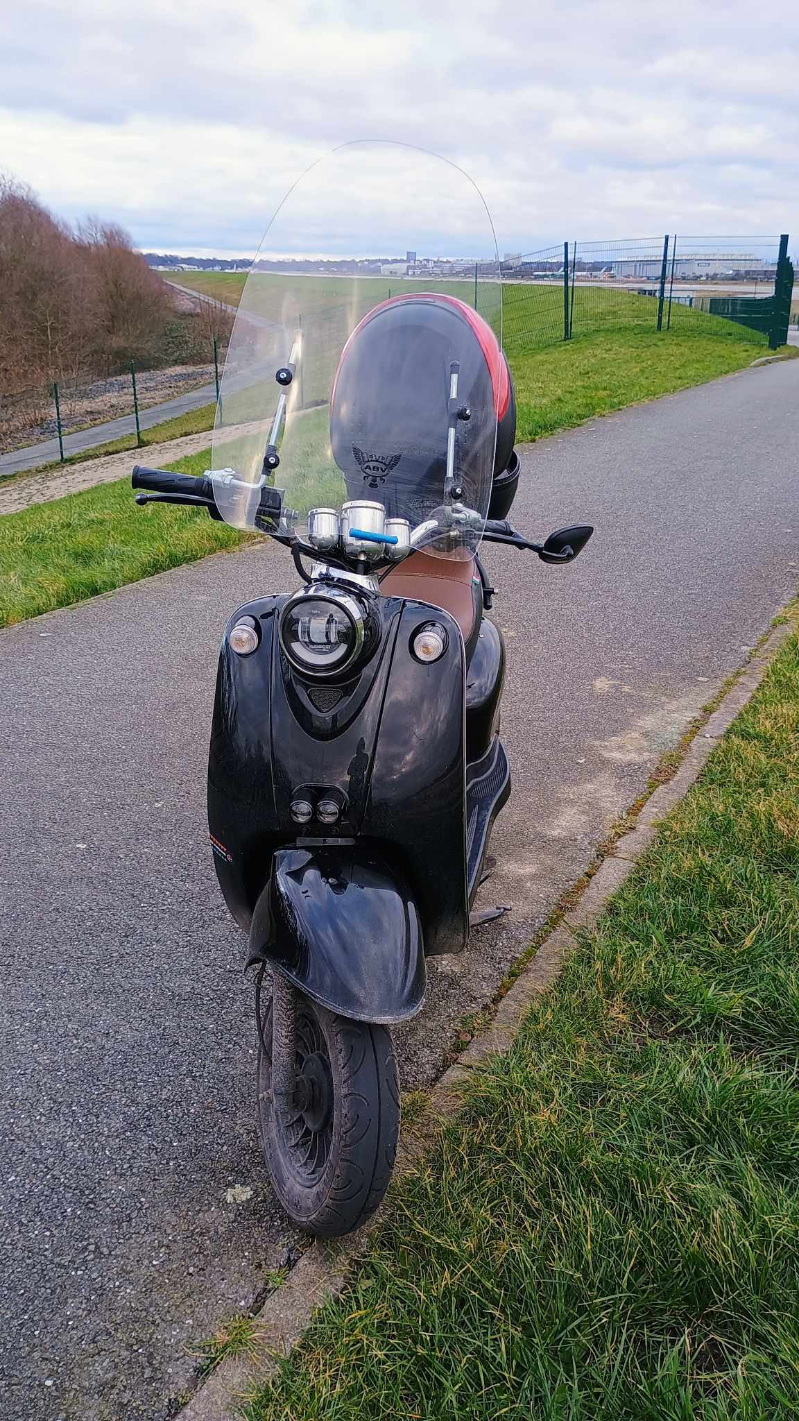

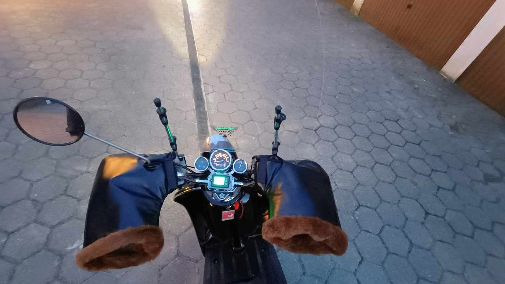

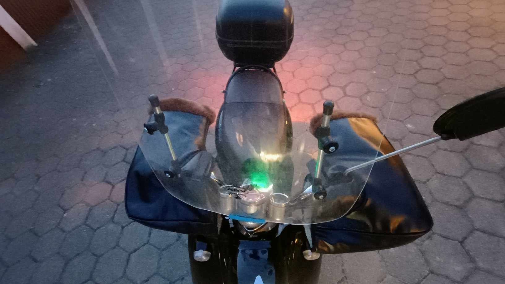

So, jetzt wo der Winter hoffentlich vorbei ist , habe ich ab sofort warme Hände
marz

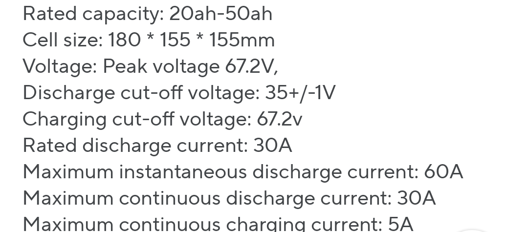

Die mechanische Größe passt nicht zur elektronischen Größe, der Preis ist zu günstig, also Fakeshop.
Ich würde definitiv zu 17S raten , ich habe nur 16S, da kann man mit 3V mehr noch mehr Spaß haben.
Diese Werte taugen nicht zum Roller fahren .
