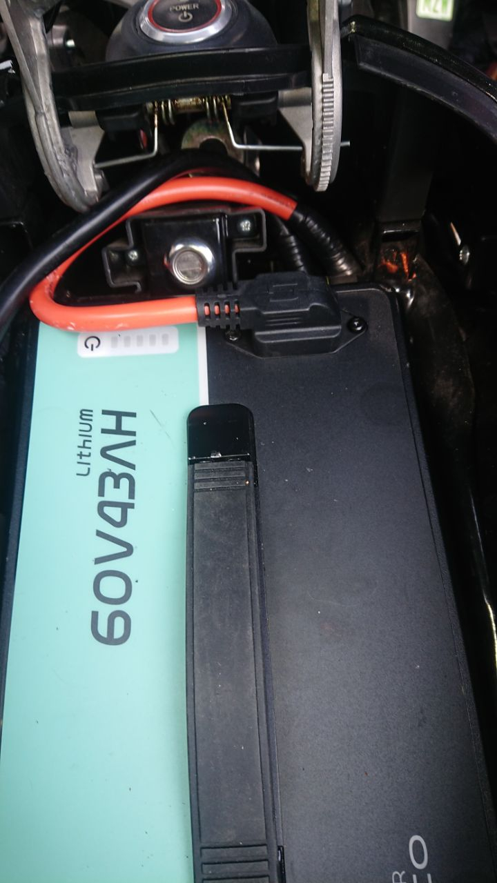

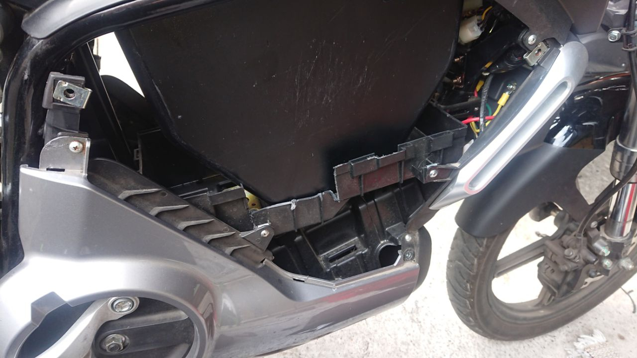

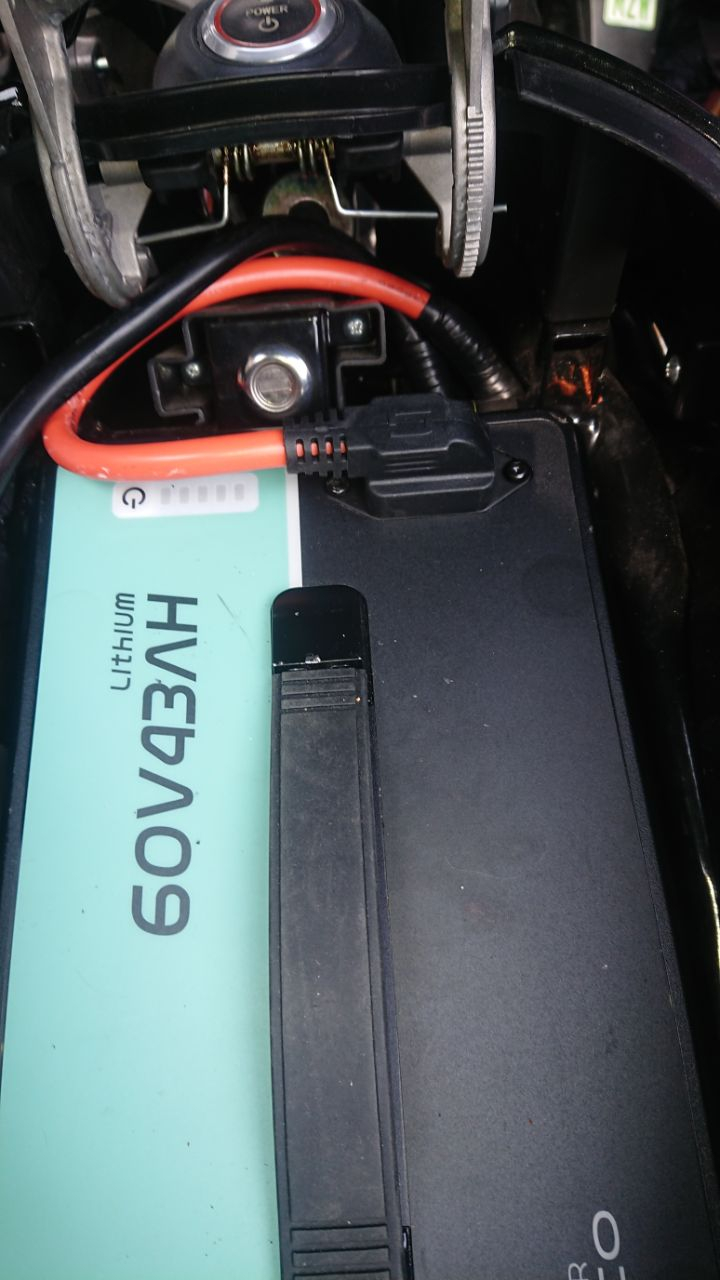

Danke dir, es lag ja am Controller. Jetzt läuft alles. Ich habe den Akku Kasten etwas eingeschnittenund das runde Kabel an geklemmt.

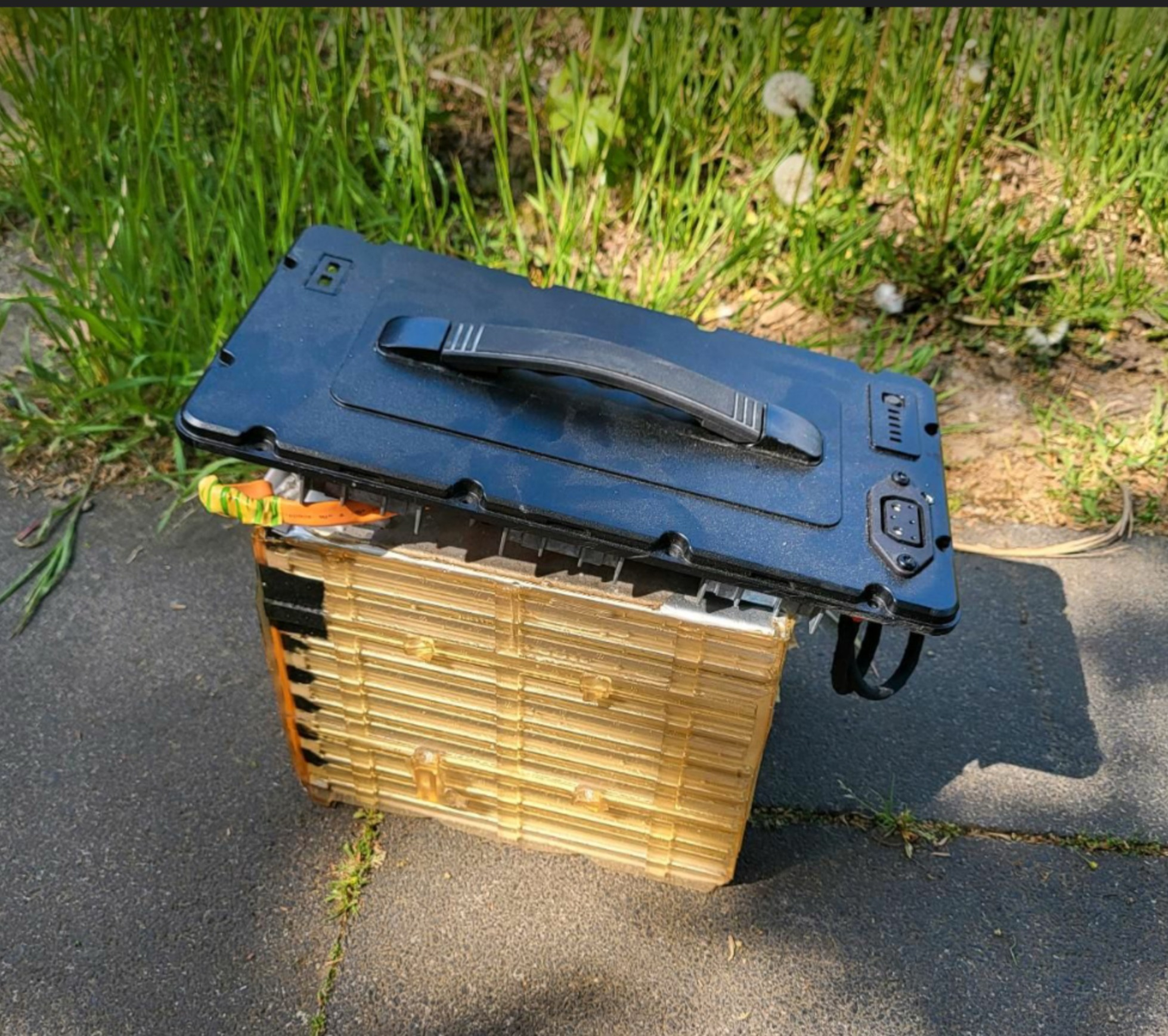

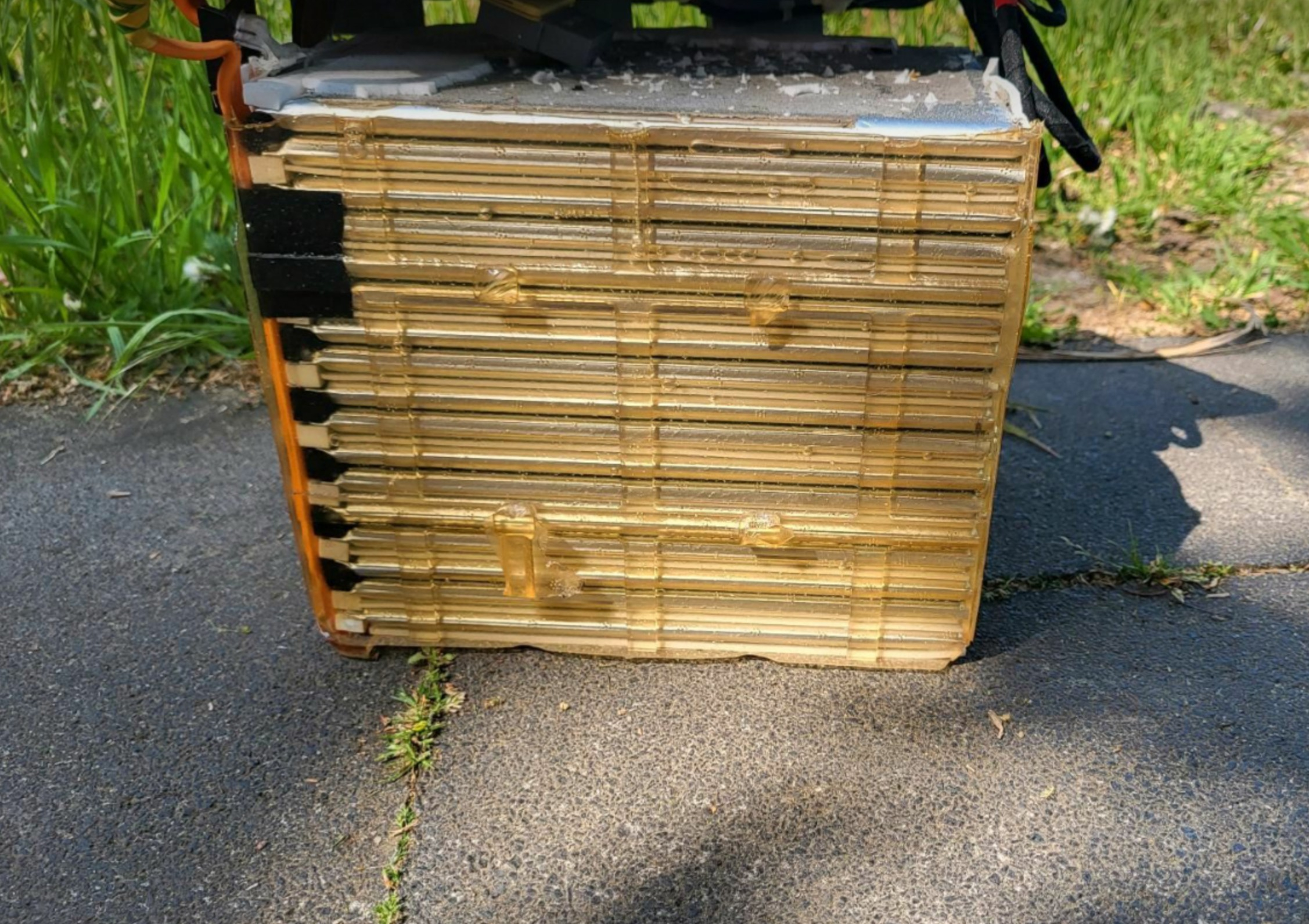

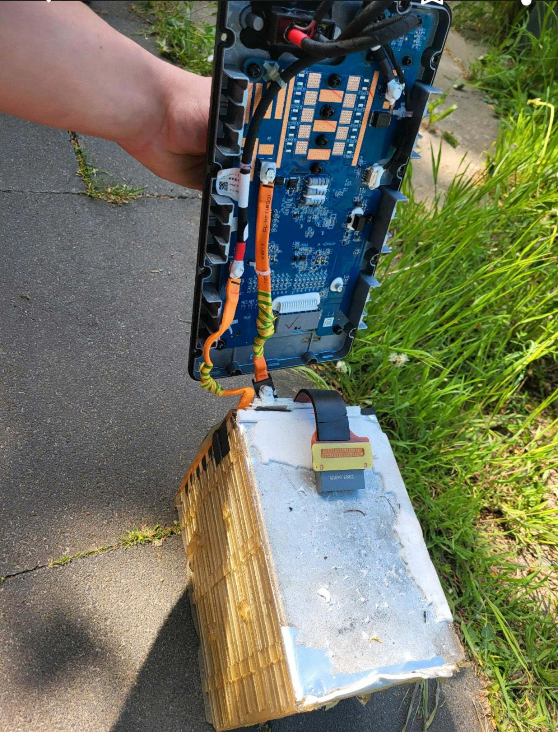

Bilder vom zerlegtem Akku gefunden
Die maaße ohne Gehäuse sind Breite 15,5 cm, Länge 24 cm, Höhe 19 cm.
