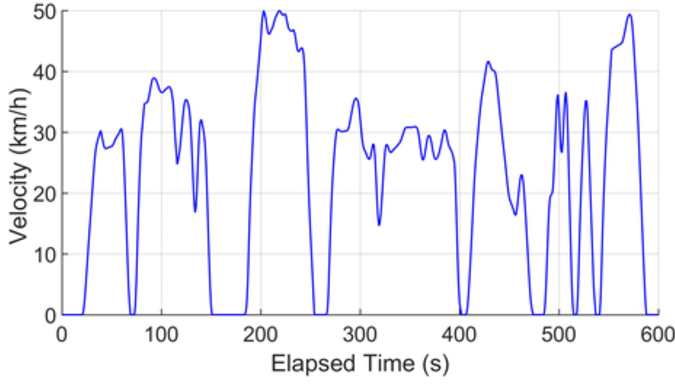

Die 100km-Reichweitenangabe im Prospekt resultiert aus dem WMTC-Test. Bei dem Test sieht das Geschwindigkeitsprofil (Class 1 für 125er bis 100km/h) so aus: Da wird nicht so richtig schnell gefahren, das erklärt die sehr optimistischen Verbrauchsangaben.

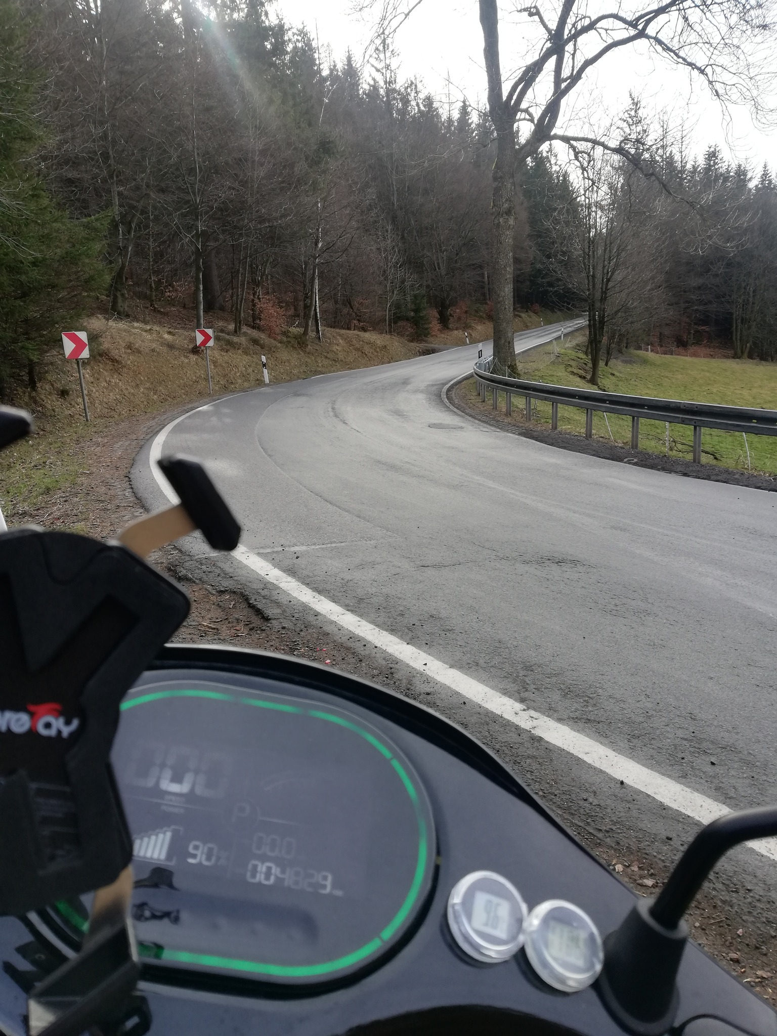

PLZ 9, das sind dann sicher nicht nur ebene Straßen? Okay, wenn es Bergauf und dann wieder bergab geht gleicht sich das dann aus...?Markus Sch. hat geschrieben: Mi 11. Sep 2024, 16:39 . Aber für mich ist es eben meist Bundes- und Landstraße

Das ist am Rande des Thüringer Waldes. Hier gibt es beides. Es sind aber keine richtigen Berge. Ich vermute bergauf ist der Mehrverbrauch dann etwas höher als das was man bergab einspart. Oft sind es kleinere Straßen durch Wald wie auf dem Bild.HerbyK hat geschrieben: Mo 16. Sep 2024, 16:50 PLZ 9, das sind dann sicher nicht nur ebene Straßen? Okay, wenn es Bergauf und dann wieder bergab geht gleicht sich das dann aus...?
