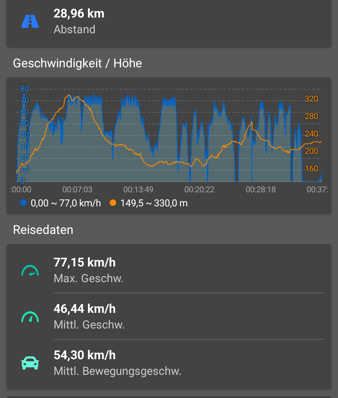

Re: Lingbo Controller einstellen
Beitrag von Kadett 1 »
Hallo, hier mal eine Aufzeichnung. Die Cutoffs nerven sehr. Weiß jemand wie man das abstellen kann? Ich sehe leider die Geschwindigkeit nicht richtig und kann deshalb nicht rechtzeitig vom Strom gehen...
Beiträge: 20613
Kadett 1 hat geschrieben: Mo 4. Jul 2022, 08:04Die Cutoffs nerven sehr.
Was meinst du mit Cutoffs? Kiste rollt antriebslos aus? Das liegt dann meist an Spannungseinbruch, speziell bei Vollstrom (den Du ja liebst :-) ):
- BMS selbst schaltet ab (dann Maximalstrom im Controller begrenzen, bis Batterie nachkommt ohne BMS Abschaltung)
- Controller schaltet ab wegen Unterspannung Batterie. Kontrollieren, ob seine Shutdown Voltage mit der Mindestsapnnung der Batterie korrespondiert. Wenn nein korrigieren in der Programmierung. Wenn ja siehe erster Punkt.
Die Kiste geht bei V/max aus für ca 5-7km/h laut diagram dann kommt sie wieder. Wie ein Begrenzer mit einer riesigen hysterese. Denke das liegt an der Drehzahl diese ist schon auf 1500 eingestellt was ca 100km/h wären :twisted: . Ich kann ja damit leben nur halt nicht das es dann 7km/h fällt. Die hinter her fahren denken der Typ hat sie nicht alle... :lol: Das Problem ist auf der ganzen Strecke zu beobachten gewesen. Am Berg passierte das nicht, nur auf gerader Strecke oder Bergab.
