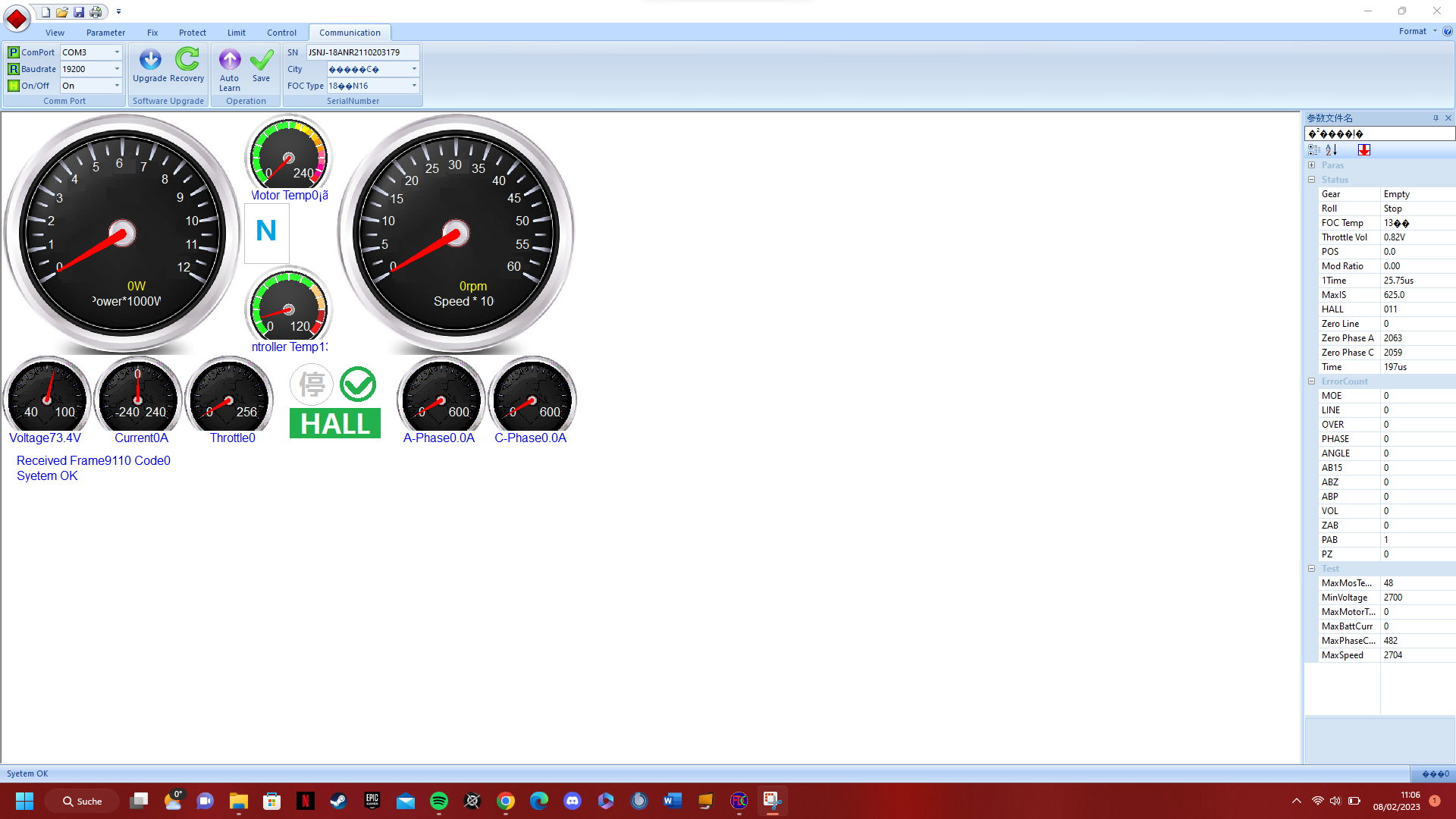

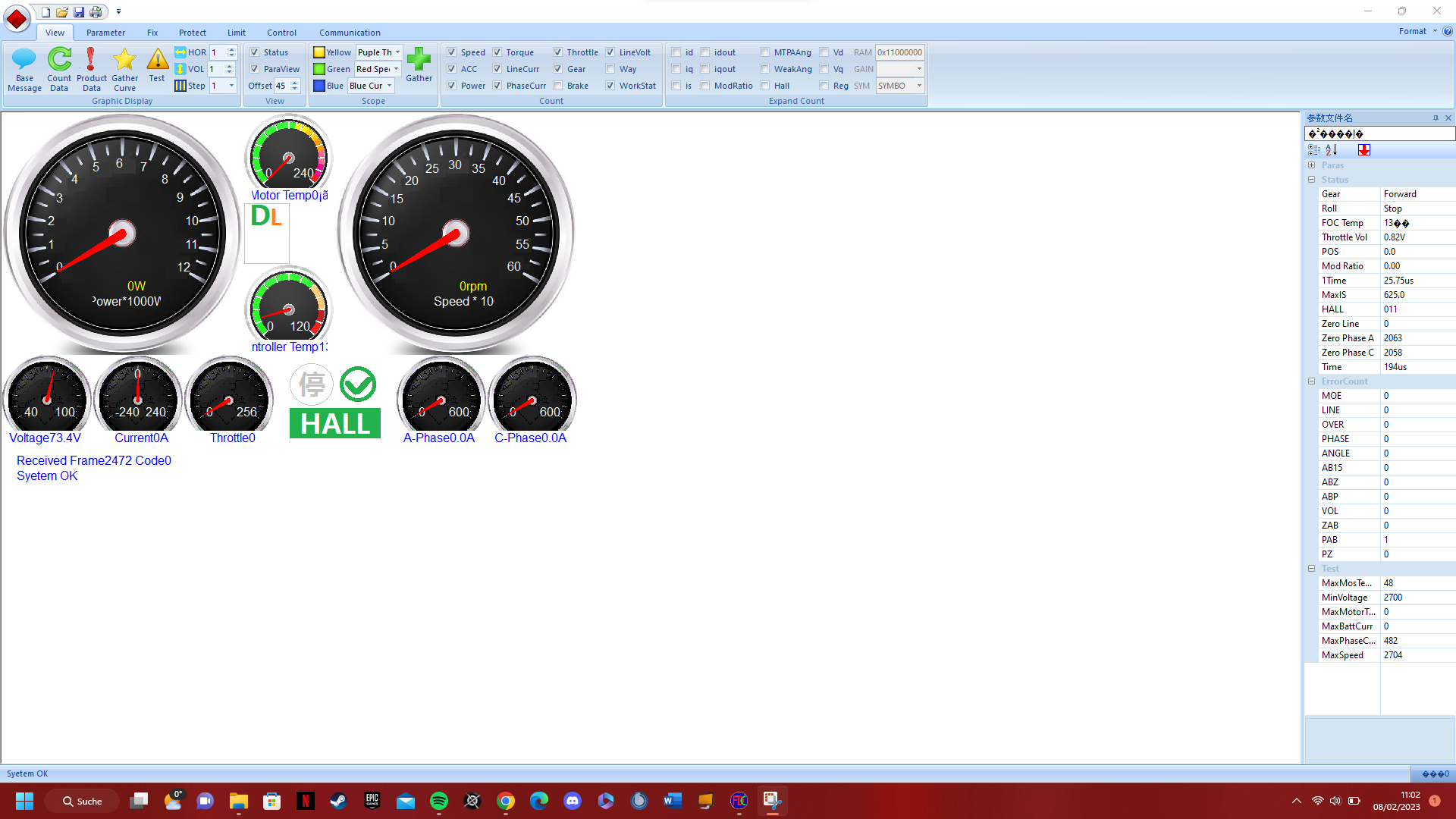

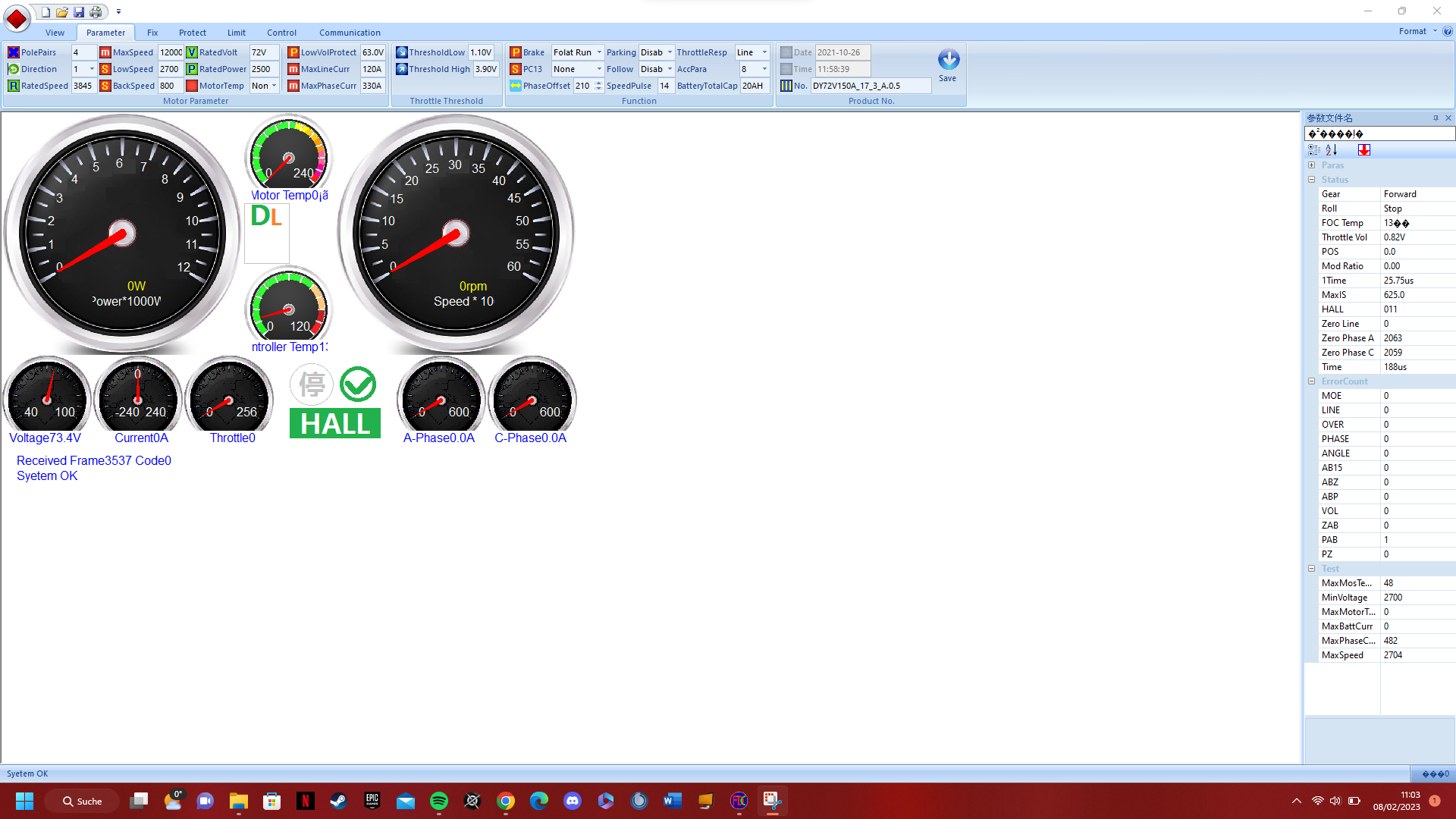

So hier auch nachmals Original daten Satz aus dem Fardrive, Parameter Passen nicht zu ein 130 Ah Akku. Ausgelesen mit Version 45.

Die Parameter sind bei der 100Ah Version die gleichen und genauso daneben.
Aber: Den Fardriver-Controller braucht die Akku-Kapazität ohnehin nicht zu interessieren.
Eine Verbrauchsmessung macht der Controller ja sowieso nicht und beim Ladevorgang ist der Controller ebenfalls außen vor.
Die Akku-Statusanzeige im Tacho wird rein anhand der Batteriespannung abgeschätzt (mit allen Unzulänglichkeiten dieses Verfahrens).
