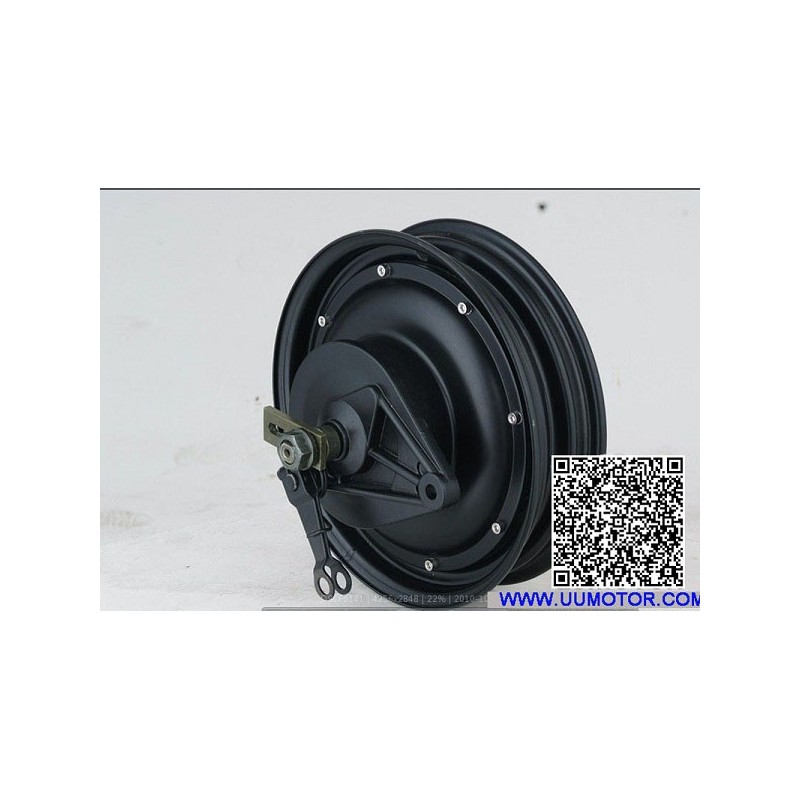

- Vielleicht hat unu diese Motoren benutzt: http://www.uumotor.com/store/13-10-inch ... ycle-motor
Bis jetzt habe ich keine andere baugleiche Motoren gesehen. 1000w/2000w/3000w sind alle von uumotors verfügbar.
