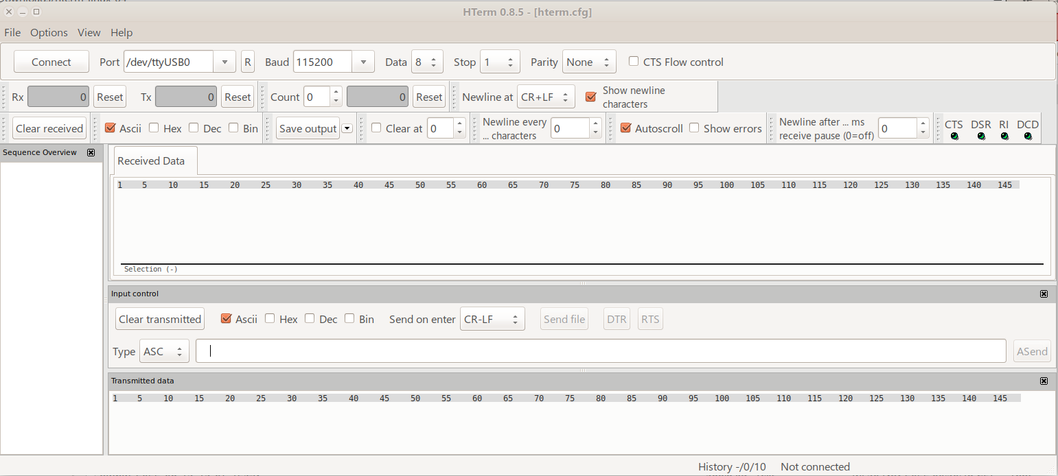

Meine Linux .cfg wird vermutlich auf Win11 nicht funktionieren. Die Einstellungen sehen wie folgt aus:
Der Port ist unter Win11 irgendein com Port, ansonsten muss nur noch mit "Connect" die Verbindung hergestellt werden.

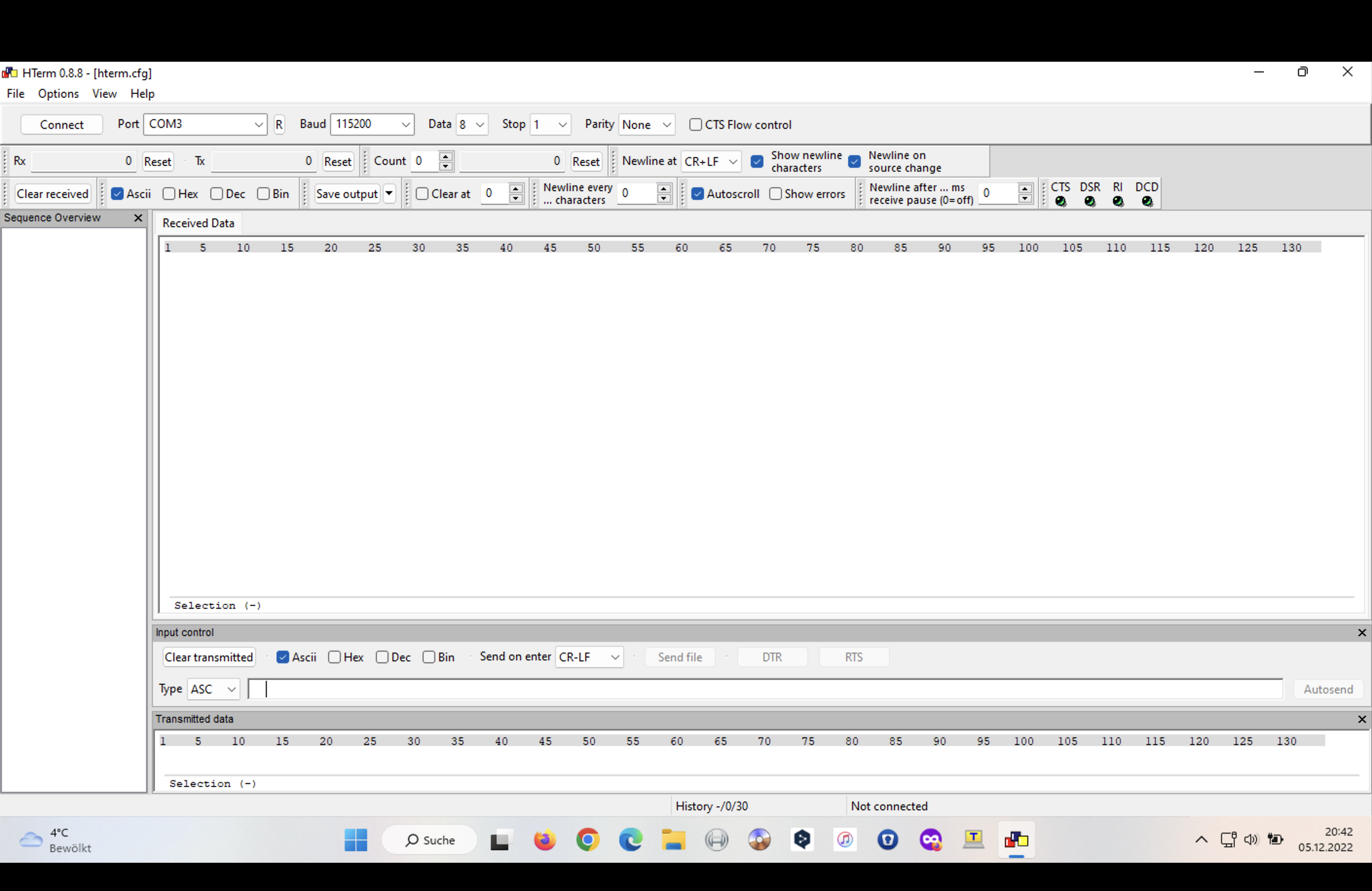

@Gerold
Ist bei mir unter COM3. Rest ist wohl wie nach Installation.
Speichern der Daten nehme ich an mit Save Output.

"Newline at" und "Send on enter" auf CR-LF stellen, "Save Output" zum Abspeichern der Daten benutzen.
So sieht es jetzt bei mir aus.
Danke für eure Hilfe.
