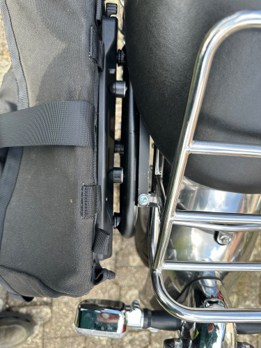

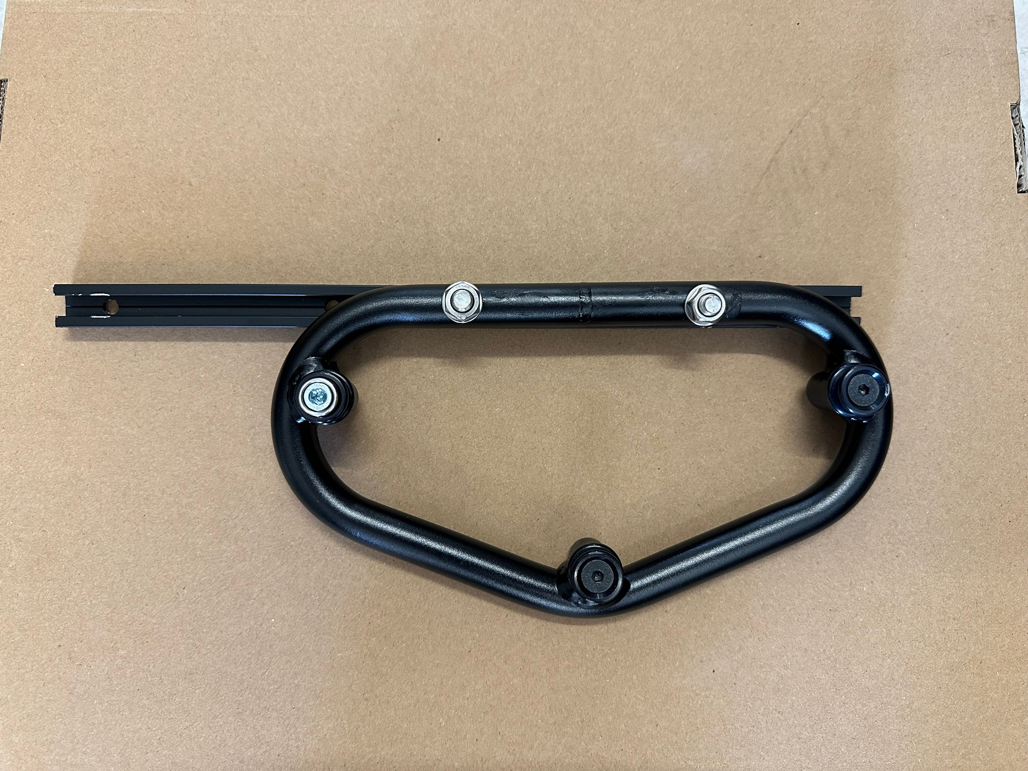

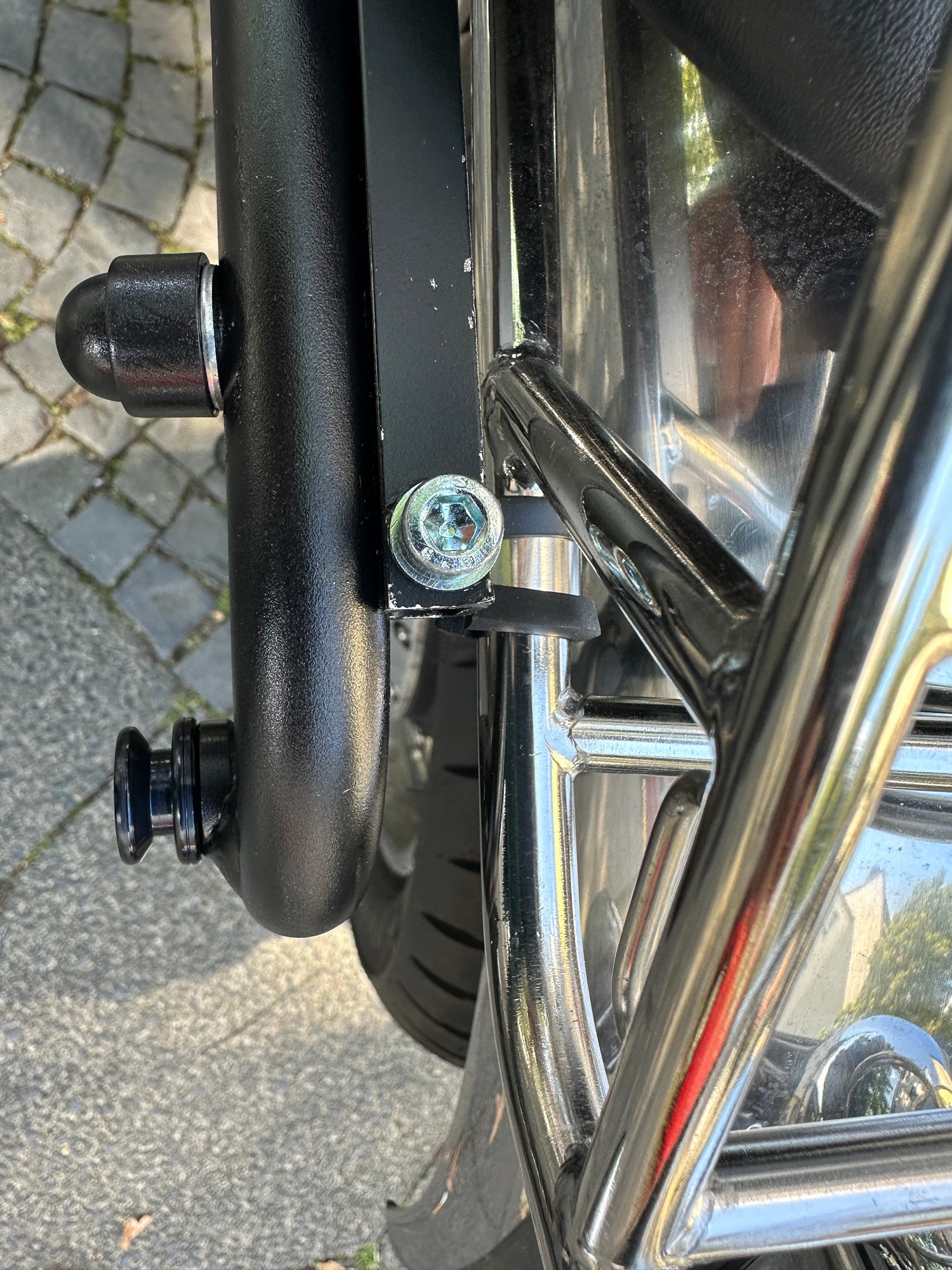

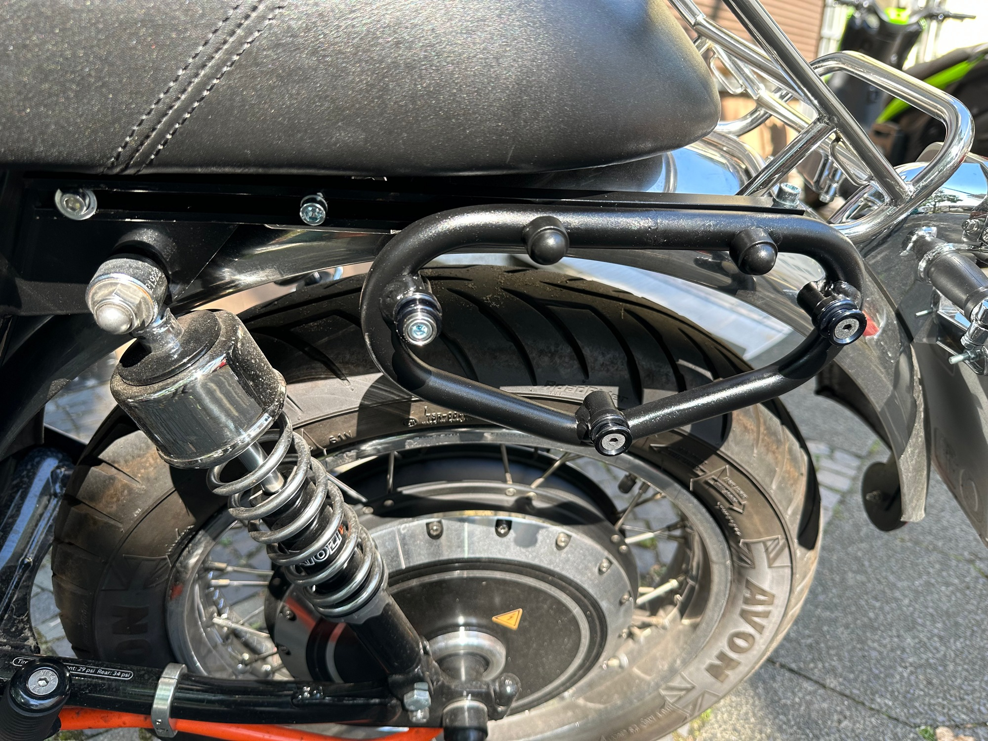

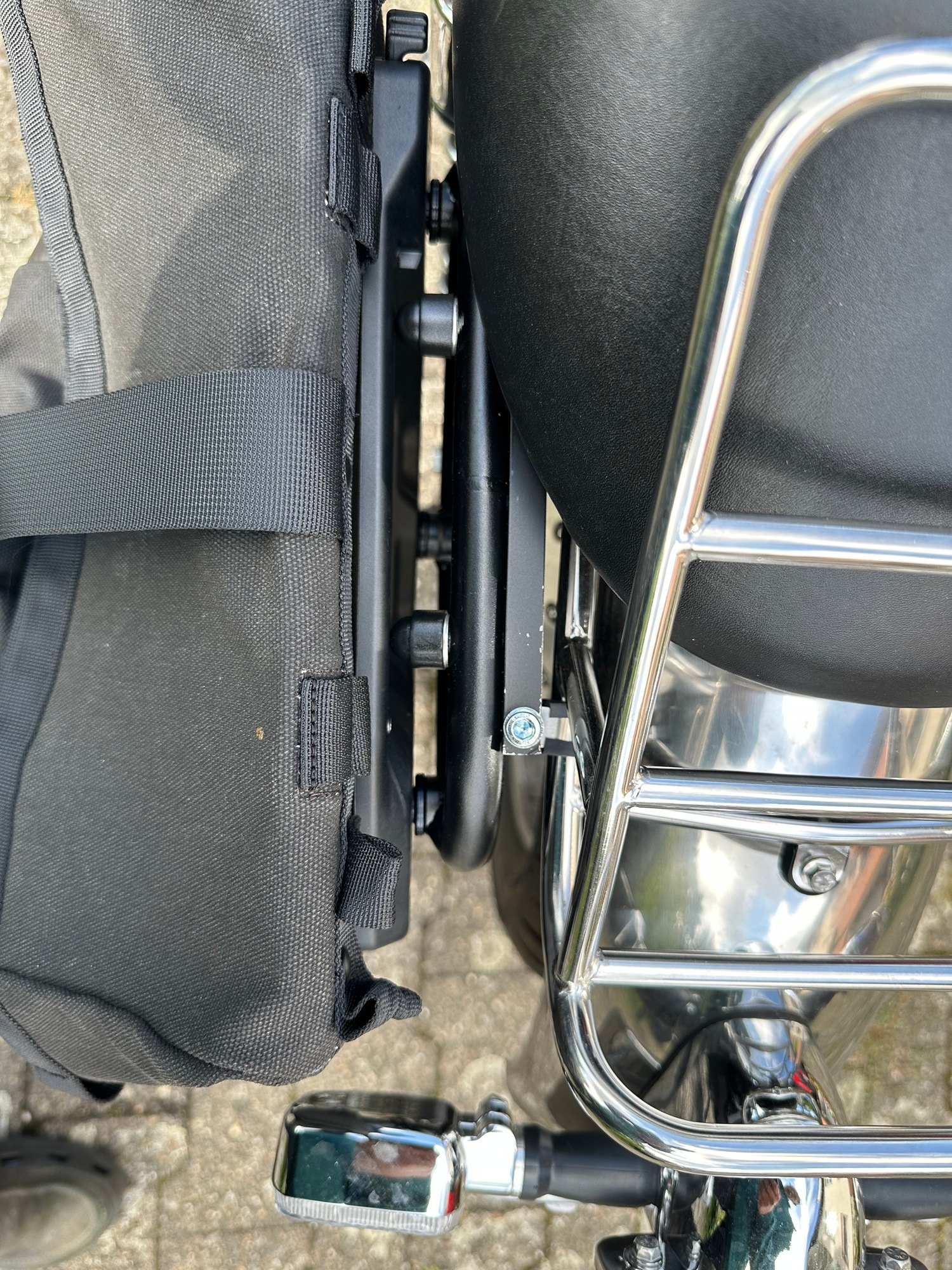

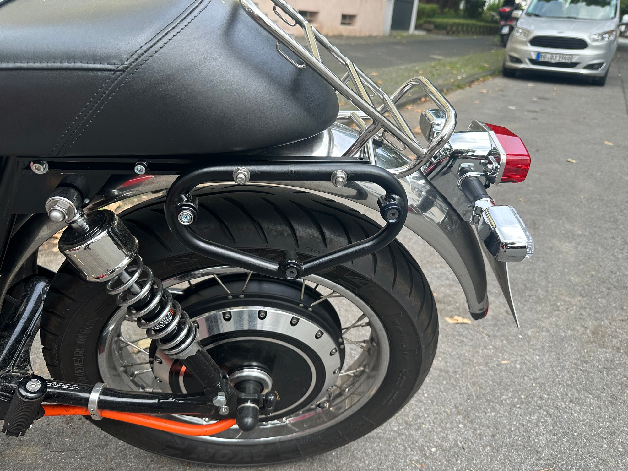

So habe jetzt einen Halter fertiggestellt, der Taschen Halter ist für SW-MOTECH (SLC) Tasche mit so einem Halter z.B. SIDEBAG LEGEND.
Werde bei Zeiten mal eine Liste für das benötigte Material erstellen, wenn jemand es nachbauen möchte.

Schön. Ich habe zwar zwei linke Hände, und der rechte Arm ist unfallbedingt immer noch nicht für Kraftakte zu gebrauchen, aber irgendwann werde ich damit auch wieder schrauben und bohren können. Eine Teileliste usw. wäre genial. Insbesondere ein Hinweis, wie Du das mit der Sattelschraube gelöst hast (originale oder längere Schraube mit Buchse?).
Es soll aber auch Leute geben, die würden sowas im Tausch gegen Scheine erwerben wollen ...
