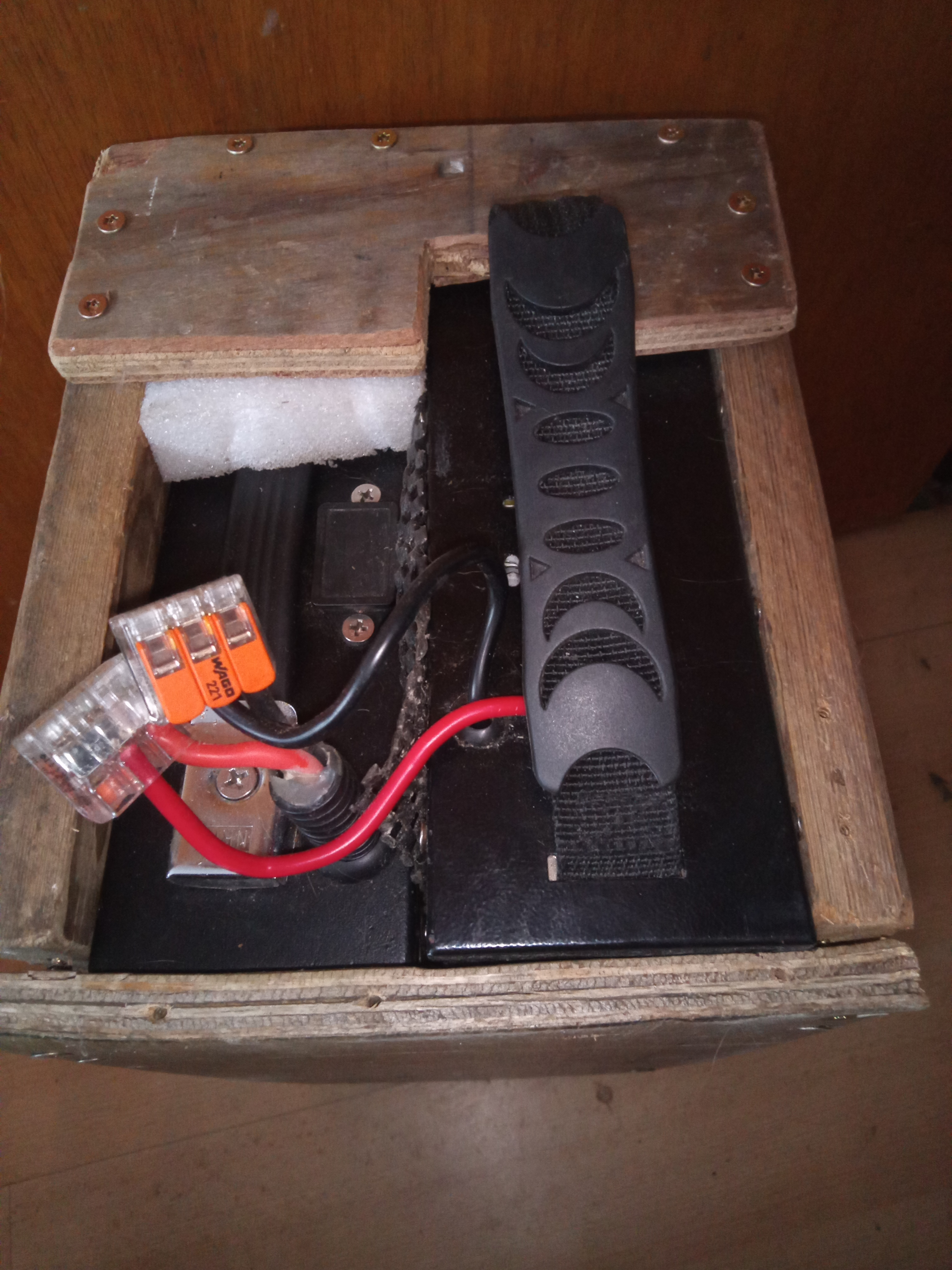

Der ehemalige Besitzer hat ihn wohl immer mit Lithium Akku gefahren, den hat er mir mittlerweile geschickt, weil er Angst hat das vielleicht doch die Akkus nicht in Ordnung sind.
Das sind wohl 2x 72v 20A die scheinbar parallel geschaltet sind. Ich dachte das soll man bei Lithium Akkus nicht machen!?
Was ich auch nicht verstehe, er sagte er hätte die zusammen mit den Blei gefahren. Also die dann auch parallel geschaltet
Macht das Sinn?
Macht das Sinn?

Re: Elektrofrosch Big will nicht mehr
Es gibt fertige Lithiumbatterien (z.B. für Motorräder oder Ultraleichtflugzeuge), die haben wohl so ein BMS verbaut, dass die problemlos mit einem Bleiladegerät bzw. der normalen Lichtmaschine geladen werden können.
Was Du da bekommen hast, sieht stark nach selbstgefrickelt aus. Bevor ich da was versuchen würde, würde mich da erst mal interessieren, was die Kisten überhaut für Zellen enthalten.
Wenn die Spannung beim paralel schalten der beiden Batterietypen exakt gleich ist, sollte man die dann auch parallelgeklemmt fahren können. Der Strom kommt dann so aus den verschiedenen Batteiren, dass die im gleichklang bleiben bzw. die Batterie, die mehr kann, liefert auch mehr ab. Die Entladeschlusspannung muss dann auch so sein, dass es zu Blei und Lithium passt und keine tiefentladen wird. Schön ist es aber nicht. Wenn die Akku beim zusammenschalten eine Spannungsdiffernz haben, fliest der Strom ziemlich unbegrenzt von der volleren zur leereren Batterie, im besten Fall wird dabei nur das Kabel warm
Bin noch unentschlossen was ich damit mache.
Am besten mache ich mal die Gehäuse auf und schau rein.
Separates Ladegerät für die Lithium hat er mitgeschickt.
Wenn ich die in den Frosch packe würde das aus meiner Sicht nur mit Schalter Sinn machen. So dass ich dann von Blei auf Lithium umschalten könnte.
Und vor allem würde ich n vernünftigen Stecker an die Akkus machen.
In jedem Fahrakku sind Zellen parallel geschaltet, sie brauchen halt ein gemeinsames BMS. Auf dem Foto kann man nicht erkennen, was in der geheimnisvollen Piratenkiste drin ist.
Der Hammer wäre ja, wenn es doch der Akku gewesen wäre und du umsonst alles zerlegt hättest. Dass er dir einfach so den Akku schickt, ist eher ungewöhnlich. Zudem macht er sich mit diesem Selbstbaukonstrukt juristisch angreifbar wenn er dir das einfach so überlässt. Ich persönlich würde eine Selbstbaulösung nicht aus der Hand geben.
Gruß,
Achim
Gruß,
Achim
- conny-r
- Beiträge: 2723
- PLZ: 3616.
Die Kiste hat was.
So etwas würde ich nur als defekt verkaufen und diesen Hinweis mit Datum und Unterschrift bescheinigen lassen.
Gruß Conny
Der Verkäufer ist total nett, hat nachdem ich ihm geschrieben habe das der Frosch nix mehr tut, sofort angeboten ich soll Ihn in die Werkstatt bringen er würde sich an den Kosten beteiligen.
Der eine Sensor hat ja sicher was und so wie das Lager aussieht wäre das sicher früher oder später auch ein Thema geworden.
Hoffe nur dass es das auch ist und nicht doch der Controller einen weg hat.
Das ist halt das Risiko mit den Gebrauchten, ist nun mal die Katze im Sack!
Den Akku hat er mir mit dem Hinweis geschickt ich solle den von einem Elektriker einbauen lassen.
Allerdings bezweifle ich dass ein seriöser Elektriker den anklemmen würde.
