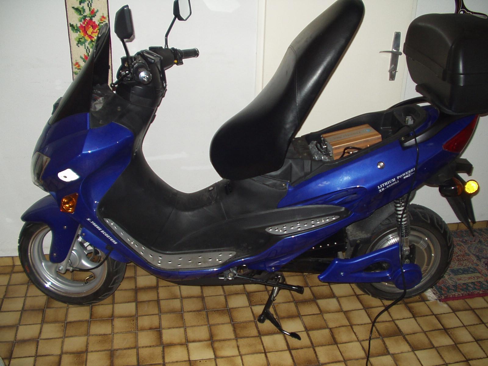

Außer meinem SCP habe ich noch einen baugleichen XB-3500 li von X-treme Scooters (USA), eigentlich ***.erider.cn , getestet: Auch nur 40 Km, dann war 4 Km Schieben angesagt, das merkt man sich.
Hier dann beim Aufladen in meiner Wohnung im 2. Stock:Nun kann es natürlich sein, daß dieser Roller und dessen baugleiche Klone ineffiziente Controller oder Motoren haben. Frage an die Experten: Woran würde man die Ineffizienz bemerken? An übermäßiger Wärmeentwicklung? Controller und Motor werden aber bei Vollstrom nur handwarm.

Hast du in dem XB-3500 li 20 lifepo4's mit 40AH verbaut? Wenn ja, vllt. ist die Kapazität nicht mehr vollständig vorhanden. Ansonsten müsste man einen schlechten Wirkungsgrad an stärkerer Wärmeentwicklung erkennen. Hast du die Kapazität mal gemessen? Wieviel bekommst du in die Akkus rein (Mit Haushaltsstrommessgerät gemessen)?

-Ja, und der Roller war fast neu, frisch aus China, hatte ca. 5 Ladezyklen hinter sich. Gehörte leider nicht mir, hatte ich nur für 3 Tage ausgeborgt. Die blaue Farbe hätte mir gut gefallen. Später habe ich den (wie gesagt technisch identen) SCP gekauft, den gibts bekanntlich nur in Quietschgelb.Martin-6pac hat geschrieben:Hast du in dem XB-3500 li 20 lifepo4's mit 40AH verbaut?
Wieviel man in die Akkus reinlädt, wäre interessant zu messen, da hast du recht. Aber im Forum war die Rede, Haushaltsstrommeßgeräte wären dafür zu unpräzise.
Martin-6pac
Re: e-sprit Fury ist wahnsinn
Besonders genau sind die Strommessgeräte nicht, aber wenn du ein Multimeter hast, kannst du beim Laden Spannung und Strom messen (Spannung x Strom = Watt), damit kannst du dann die Verluste berechnen welche du dann von den angezeigten KWH abziehen kannst. Damit hat man einen zwar immer noch groben aber genaueren Anhaltspunkt.
