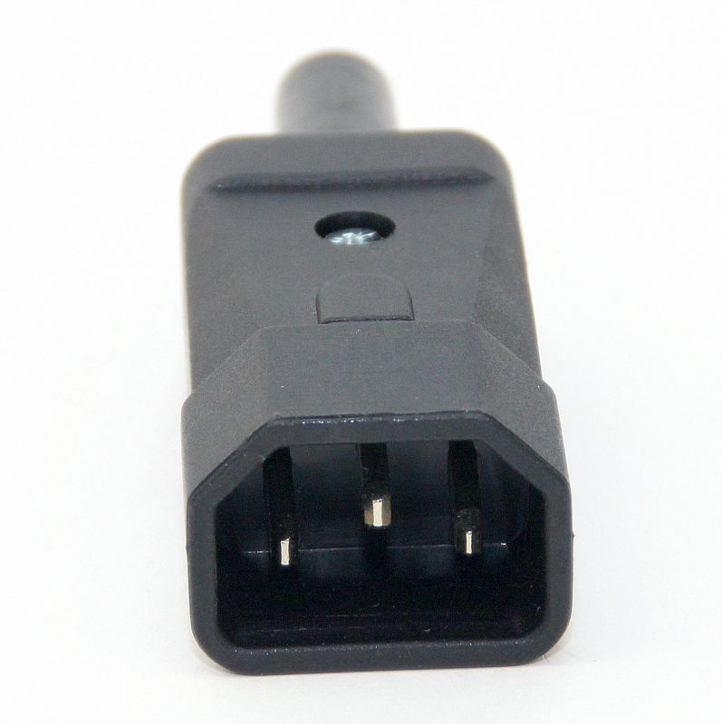

Nur ein Kabel hat leichte Druckstellen.. ist das Ladekabel zum BMS was ich unterm Sitz rausführe.. ab und an klemme ich es mit dem Sitz wohl ein.. Kurzschluss im Ladekabel könnte es auch sein..
Das ist Standard Kaltgerätekabel.. mit Stecker.. besorge ich kann nicht viel Kosten und mit Stecker nun wirklich unproblematisch zu tauschen..

Kaltgerätekabel / Ladekabel habe ich einfach Stecker gezogen - nicht ausgetauscht

Das kann nun Zufall sein, weniger Luftfeuchtigkeit oder Ladekabel oder das Bewegen des Kabelbaums als ich geschaut hatte..
Es könnte auch sein, dass das Ladekabel unter dem Sitz mit Werkzeug (was ich da habe) in Kontakt kam und ab und an Kurzschluss verursacht hat -> Abschaltung
Ich muss die Tage nochmal mehr Testen ob es nun wirklich besser ist - falls Ja dann habe ich ein Problem mit Kabelbaum im Bike oder Ladekabel verursachte Probleme.. falls nicht mache ich weiter wie geplant. Throttle und Plus/Minus Kabel tauschen lassen, wenn nicht geht Bleier rein.
