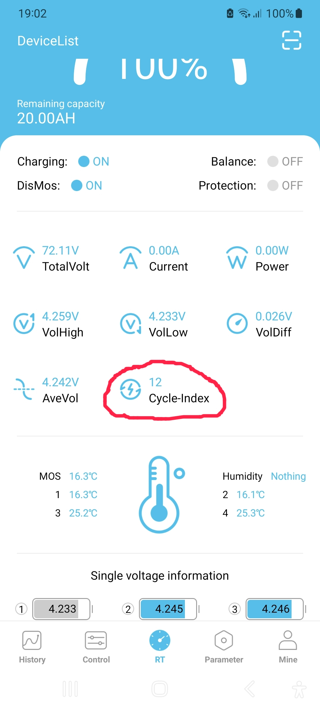

akku wird gefunden uns ist auch via bluetooth verbunden. nur die app zeitgt nichts an. das koppeln via barcode oder direkteingabe der nummer unter dem barcode war trotz versuchen mit zwei verschiedenen handy leider nicht erfolgreich.

Re: Econelo DTR Fahrbetrieb
Es wird kein Barcode erforderlich alles genauso wie früher. Das BMS Signal ist leider etwas schwächer so dass man näher an dem Akku sein muss
Ich war ca. 5 cm vom Akku entfernt, die Bluetoothverbindung besteht zum Handy auch über weitere Entfernungen. Evtl. liegt es daran, das ich einer der ersten hier war der der DTR bestellt hatte und schon einen sehr "alten Akku" habe.
Klar beim alten BMS sogar mehr als 10 m, beim Neuen höchstens 5m.
Neu / alt. Wo liest du den Softwarestand des BMS aus? Welchen Softwarestand soll das neue BMS haben. Bitte kläre uns doch auf Conny. Es würde uns interessierenconny-r hat geschrieben: Di 25. Jul 2023, 12:25 Klar beim alten BMS sogar mehr als 10 m, beim Neuen höchstens 5m.
Ich habe leider den neuen Akku nicht mehr und auch keinen Screenshot von der Control Seite diese zeigt weitere Einstellungen. Es kann ja mal einer diese Seite einstellen.
