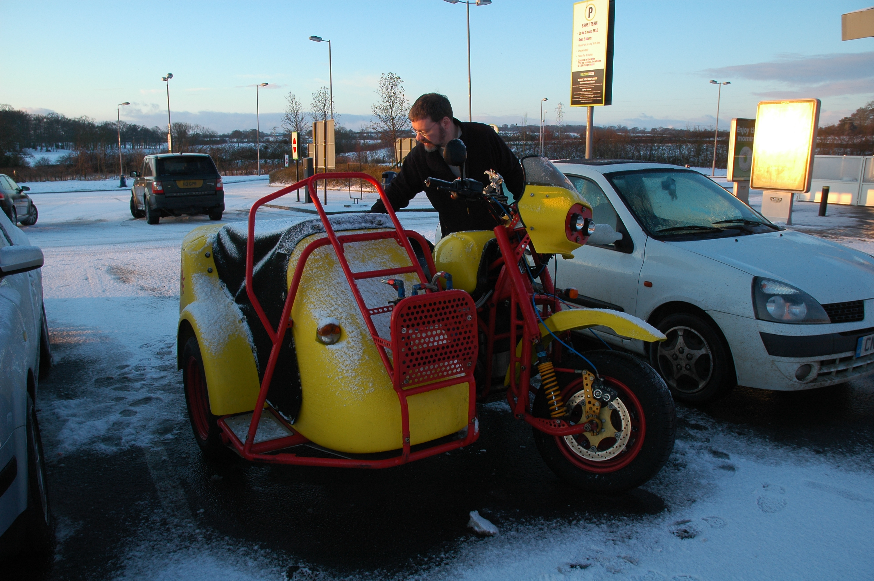

Stümpt. Für so Wetter hab ich ein 3.Rad dran. . .
