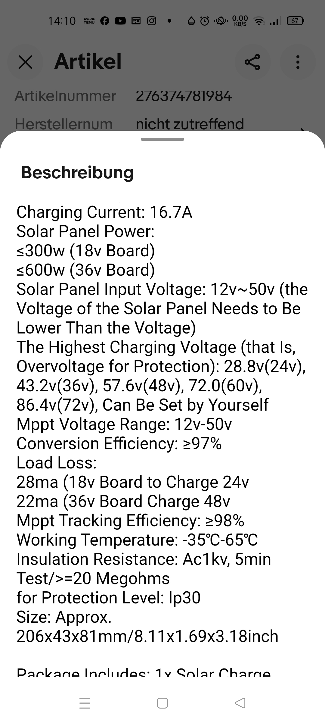

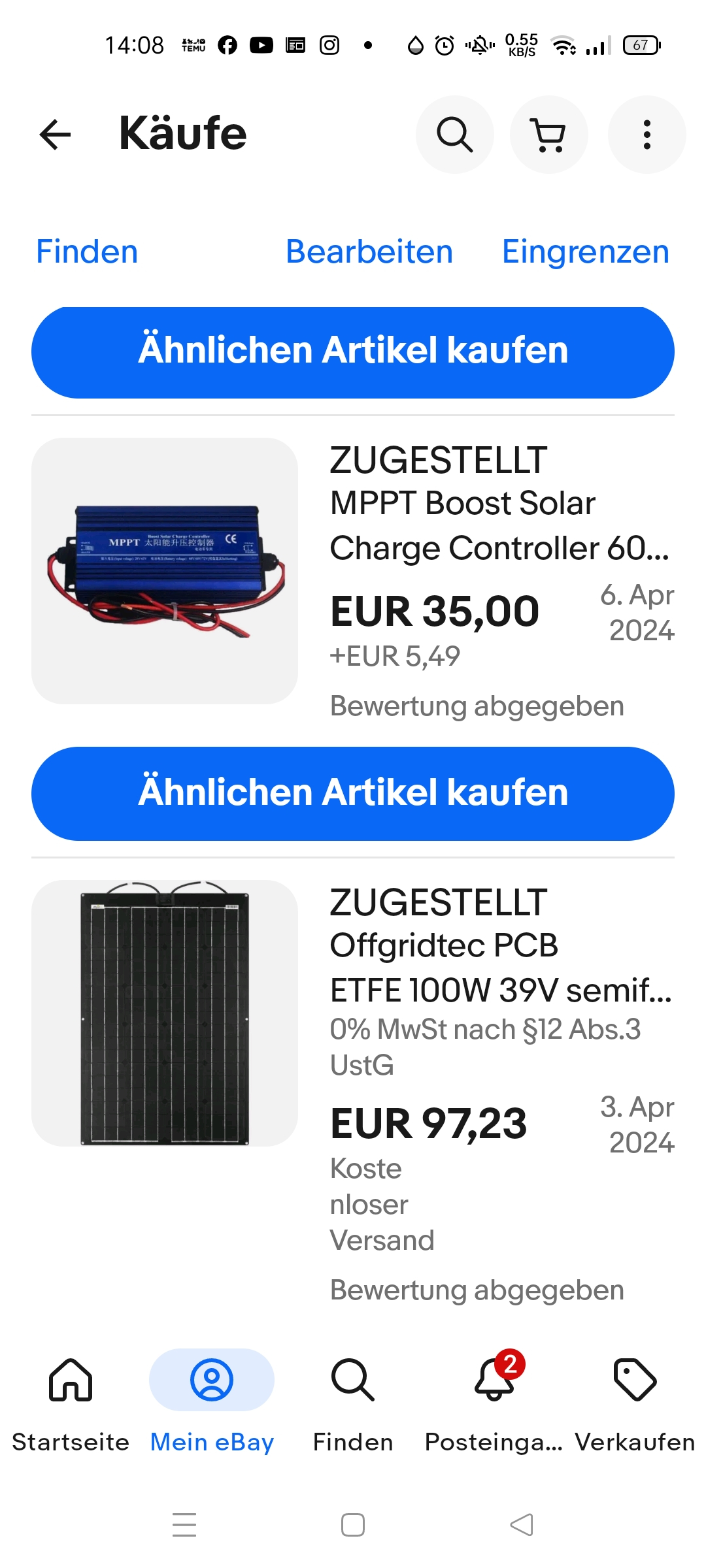

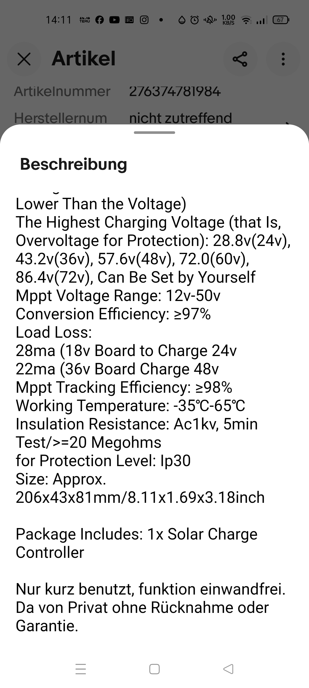

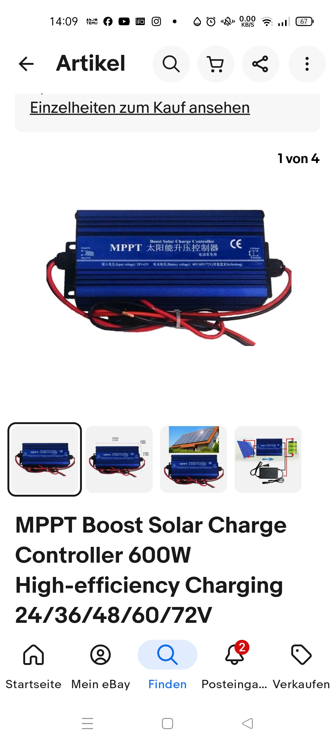

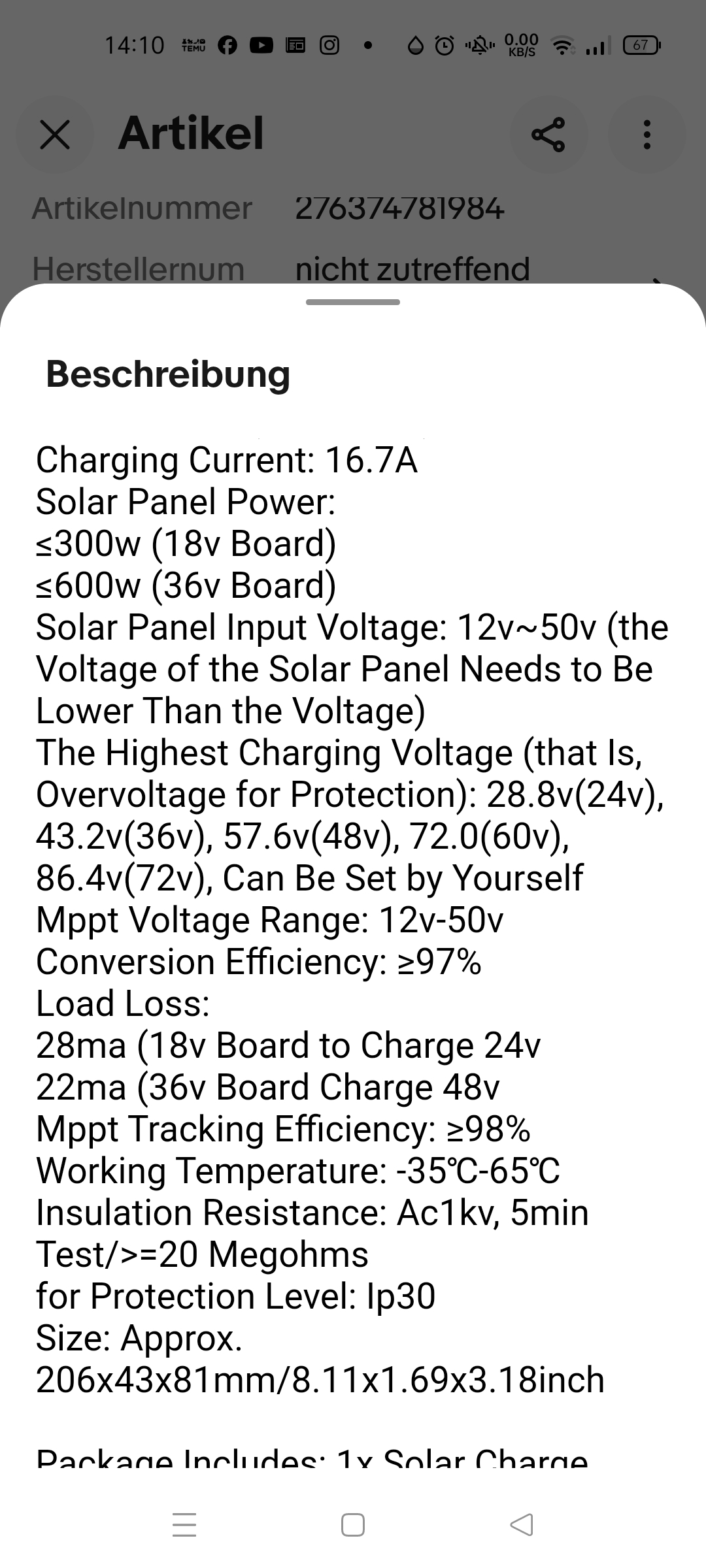

Re: Volta VT5 Solardach 610Wp oder 1210Wp klos 40km pro Sonnentag, Akku 105Ah LiFePo4, ANT BMS LCD

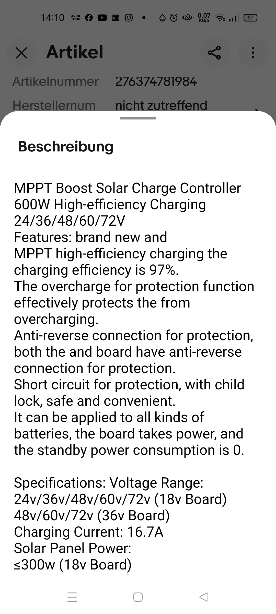

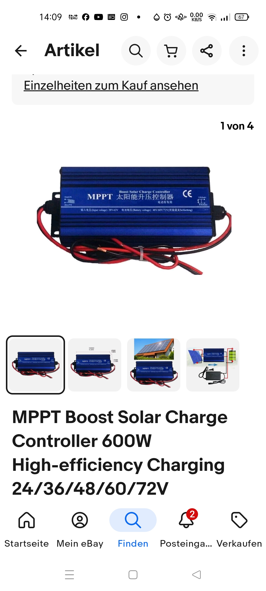

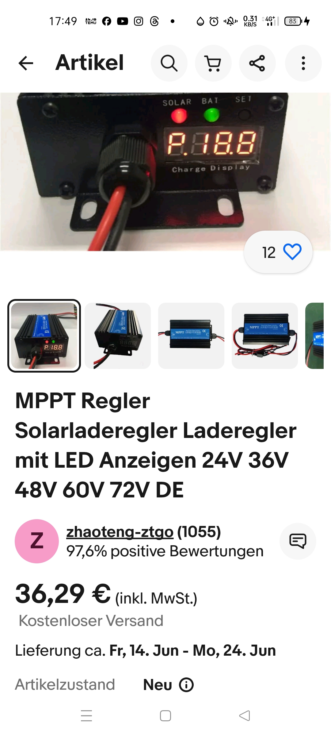

Ich kaufte soeben für 61 € (Preis ohne MWST )zwei 300 W Solarladeregler Mppt boost 72 V, derart ich schon zwei in Benutzung habe, sodaß ich keine größeren Solarmodule als mit 100 W auf dem VT5 anbringen werde können. Dementsprechend wird sich mein Bauvorhaben der neuen Situation anpassen.

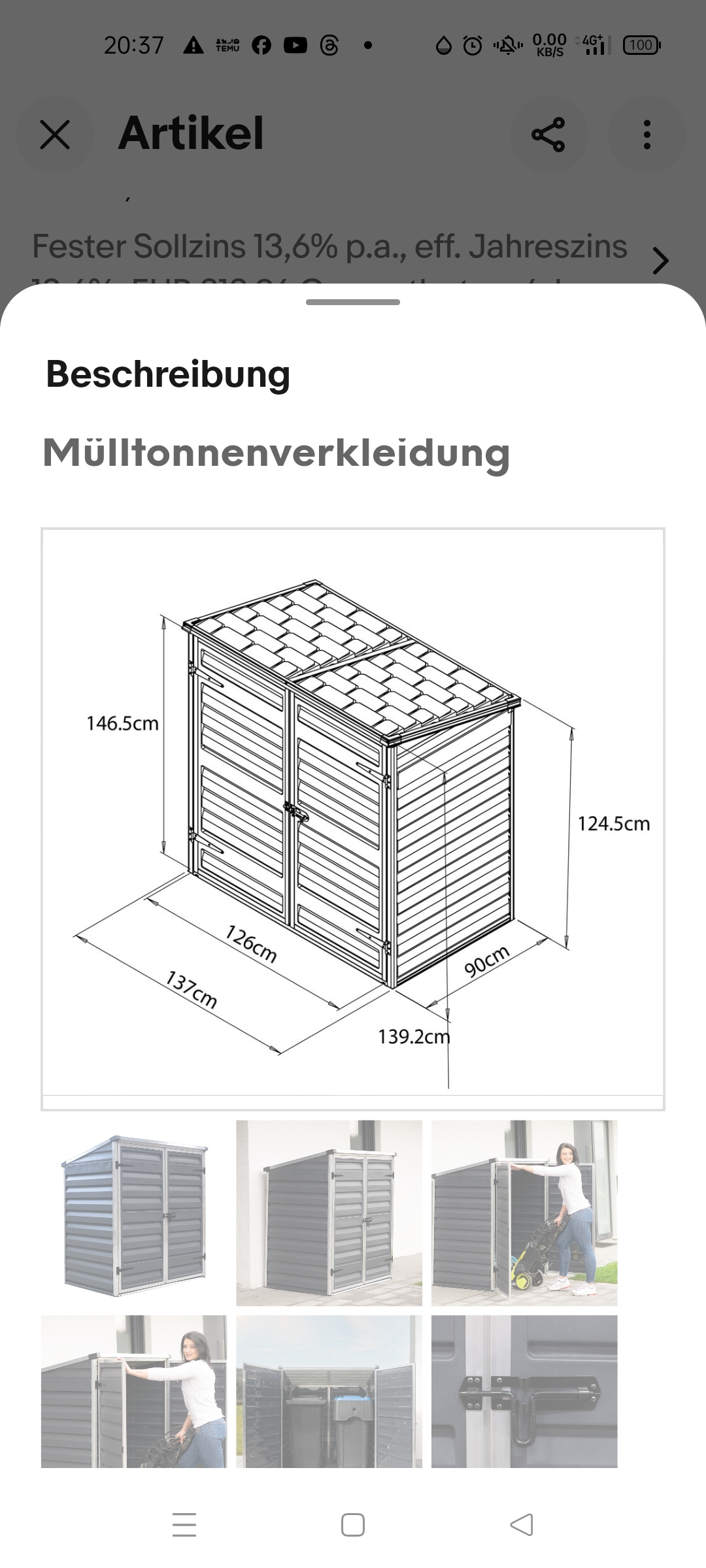

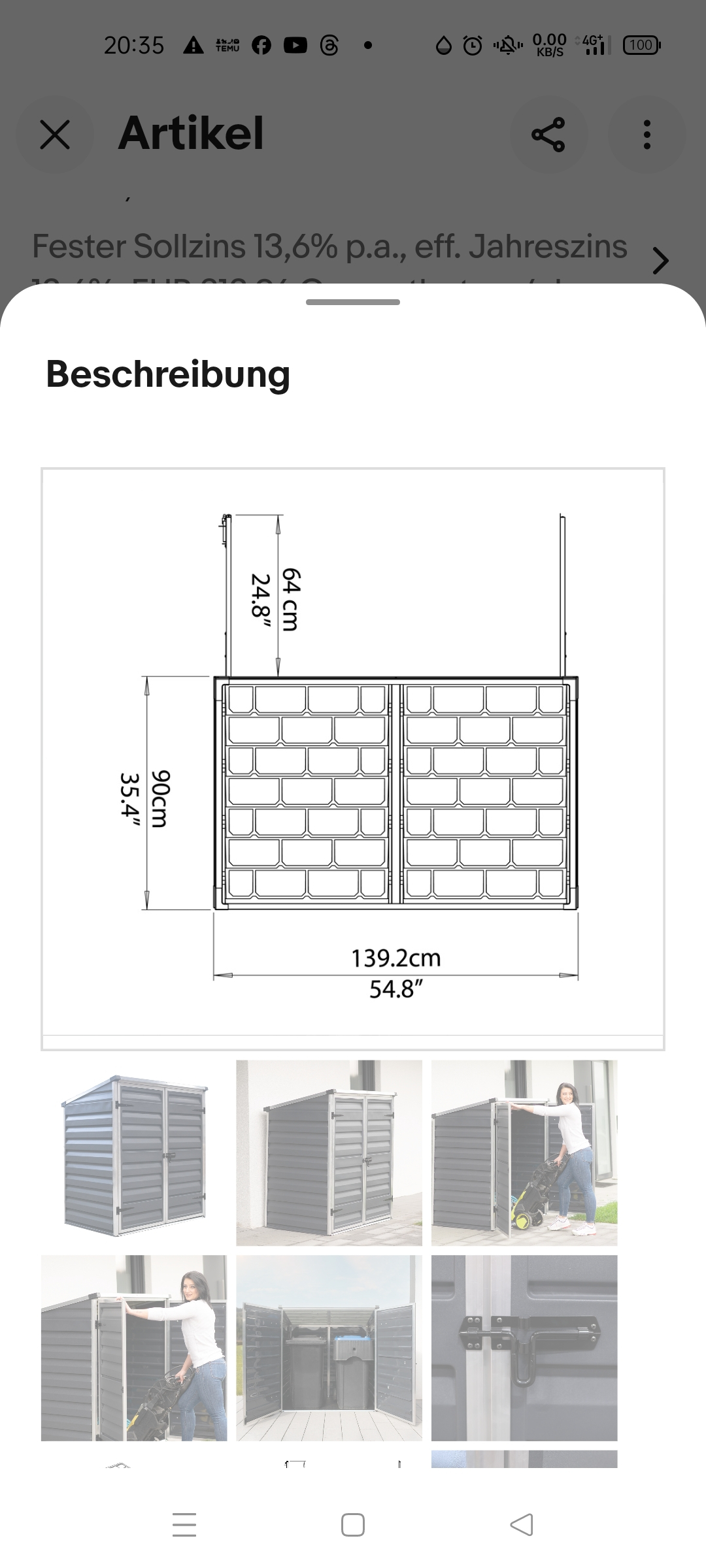

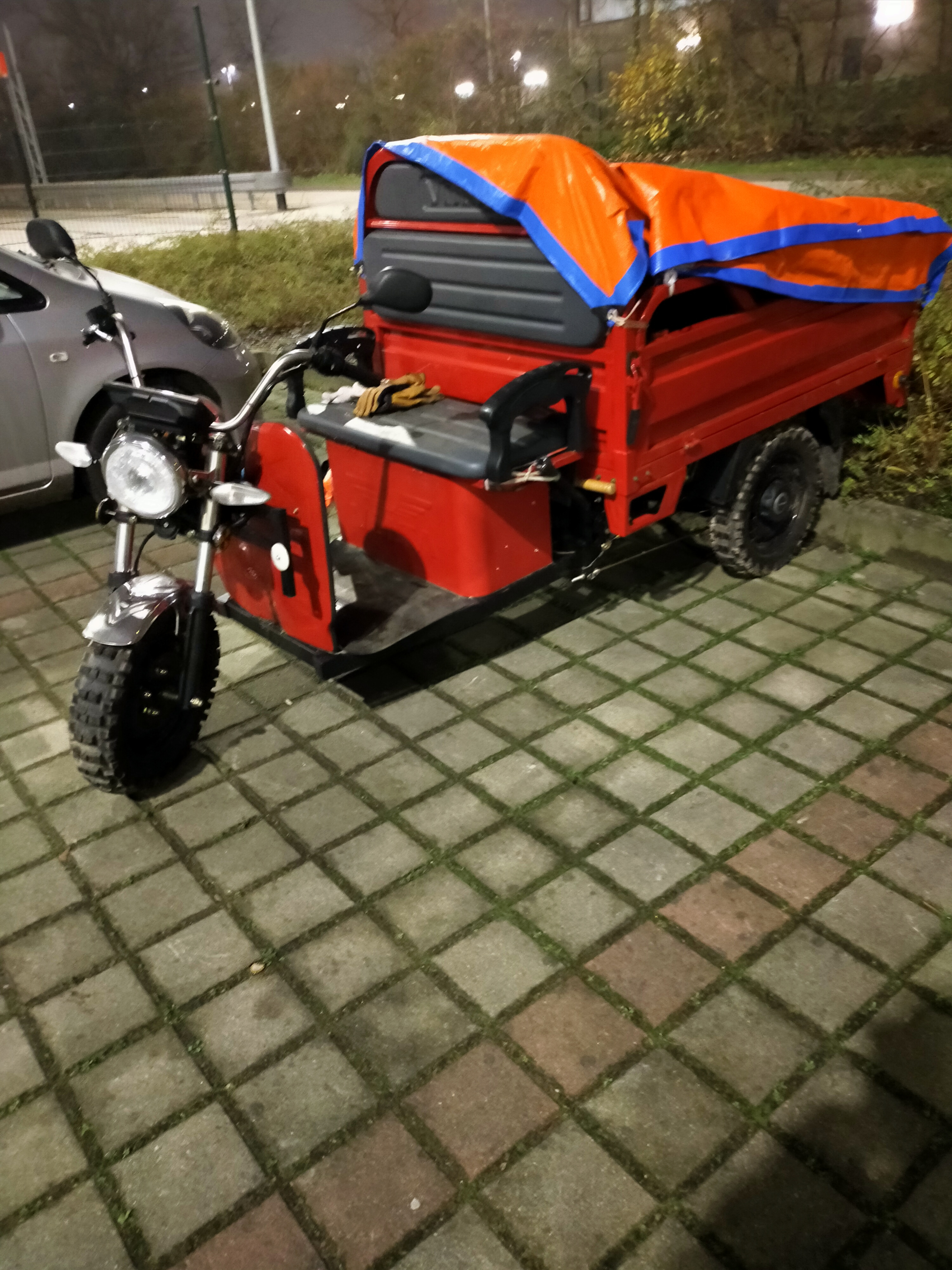

Ich habe mir eine Mülltonnenbox für 200 € gekauft, zwecks als dauerhafte "Ladung" auf der Ladefläche des VT5. Maße siehe Foto. Später soll diese spezielle Ladung als Unterkonstruktion für semiflexieble und flexieble Solarmodule dienen.

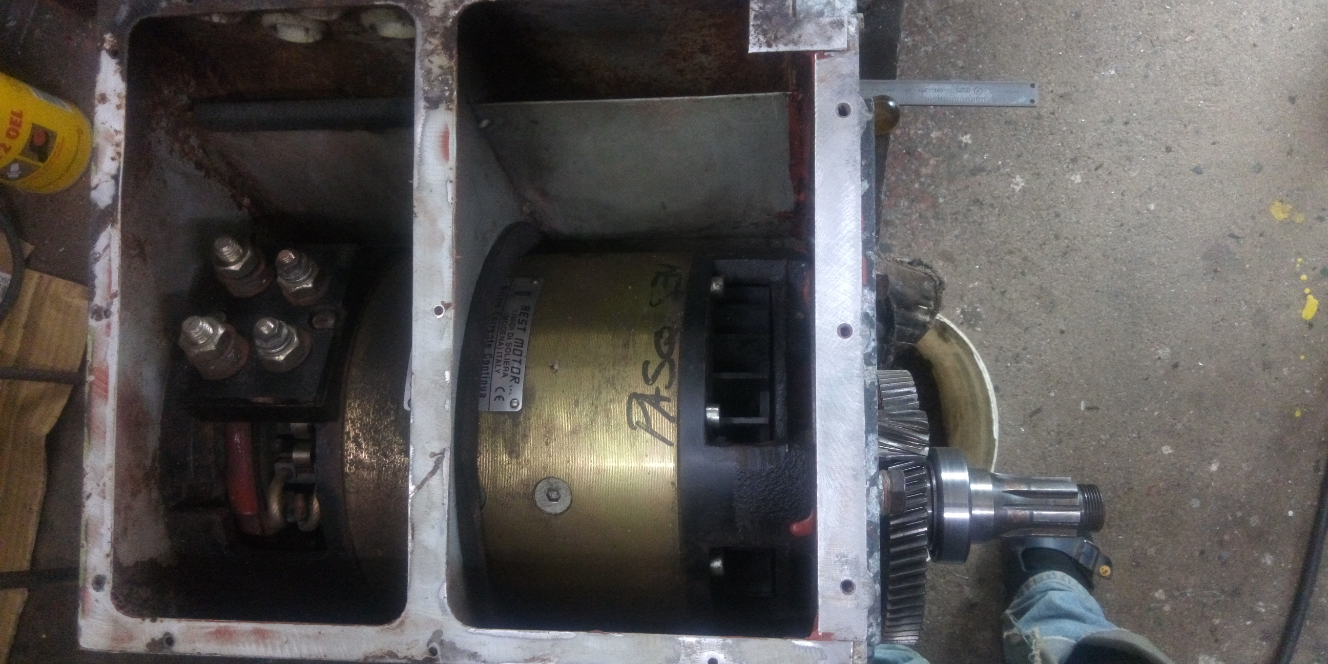

Hab auch noch den alten italienischen Pasquali (I) Riscio 105.20 Via Nuova 30 electric E-Setta von Baujahr 2000 den ich 2015 gebraucht gekauft habe, dort war auch schon alles defekt. https://de.m.wikipedia.org/wiki/Pasqual ... e_Agricole Kleinstwagen 219x117x154cm zwei Personen
Sogar der Elektromotor 24V 3kW 2000rpm max4300rpm In160A ECC20A Ritzel 9z/86z defekt 18.06.2022, hab aber dann jemand gefunden der diesen am 08.2023 für 225€ Instandsetzen konnte, nach Ausbau und zerlegen von mir, indem er den Kollektor der Erregerwicklung vom Reihenschlussmotor überdrehte in der Drehmaschine, nun läuft er wieder ohne Ruckeln, sogar besser als ich den gebraucht gekauft hatte!
