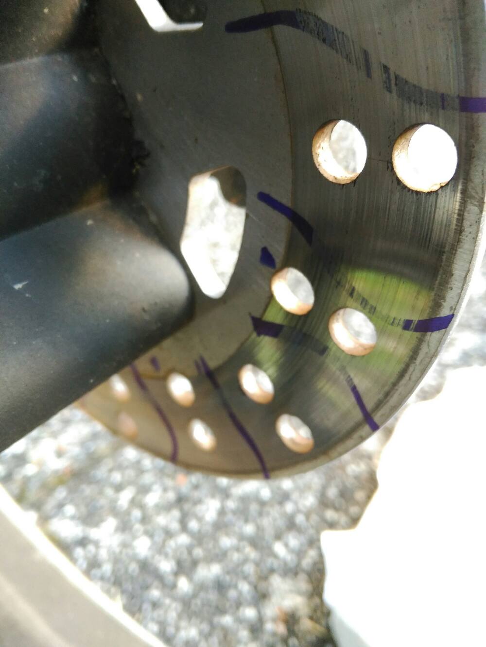

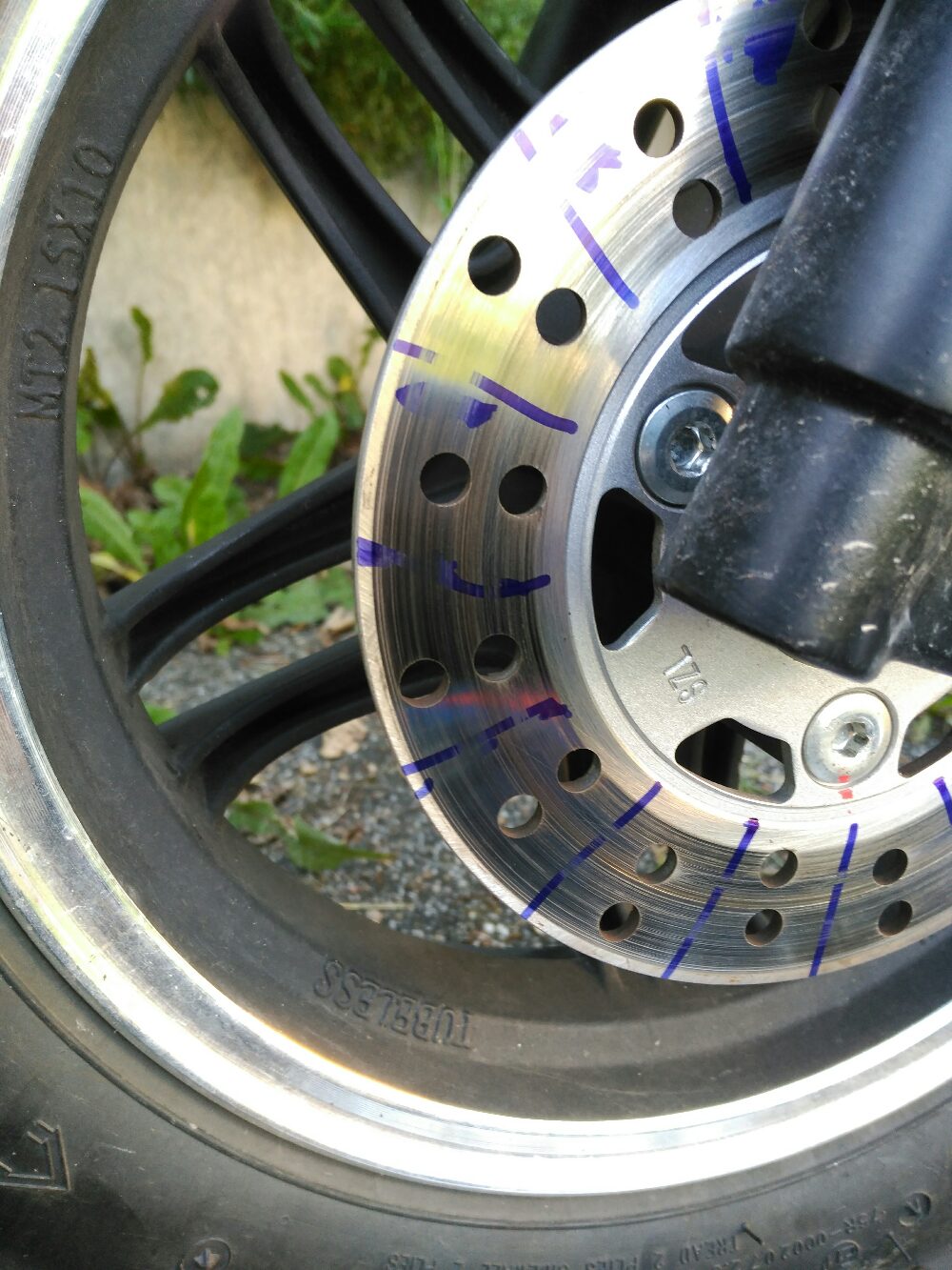

Hallo. Ich habe ( Überraschung) auch ein Quietschen...
Nach den ganzen Vorschlägen von denen für mich leider keiner passt, habe ich auch mal was nachgesehen.
Ich habe geschaut woher das Quietschen bei mir kommt und es ist definitiv die Verbindung Belag -Scheibe. Ich hab dann einen Edding geopfert und die Scheibe angemalt und siehe da: die Scheibe an sich läuft nicht richtig rund. Ich hab Bilder anbei...
Es ist auch nicht so, dass die Scheibe jetzt einen ordentlichen Achter hat, sondern ich vermute eher dass die Scheibe in der Dicke etwas zu viel Toleranzen hat und bei mir dies dazu führt dass die dickeren stellen eben Schleifen. Und singen.
Ich glaube garnicht dass ich das mit anderen Belägen ändern kann ( ok, vielleicht machen die nen anderen Sound...)...
Vielleicht kann ja jemand der Experten was dazu sagen... und auch beantworten: muss das nicht von Unu gewechselt werden? Darf so eine Scheibe überhaupt solche Toleranzen aufweisen? (Hab leider nix zum Messen, werde morgen auf Maloche mal nachsehen..)
Grüße
Rollt
Re: Unu quietscht und quietscht - keine Lösung in Sicht
Beitrag von Rollt »
Ja.Ok. Ich lese das ja auch schon von Dir zum gefühlt tausendsten Mal.. Allein: wenn die Scheibe unrund ist... dann liegt die Wurzel des Übels doch eher da? Oder? Oder müssen gute Beläge bei unrunden Scheiben mitgehen?
PS. Die Riefen sind keine, das ist Edding Schmiere...
gervais
Beiträge: 1362
Registriert: Di 30. Mär 2010, 09:26
PLZ: 3
Beitrag von gervais »
Rollt hat geschrieben:PS. Die Riefen sind keine, das ist Edding Schmiere...
Zwar kann man auch Edding Schmiere sehen,aber auch für mich sieht das ansonsten so aus wie wie eine Scheibe mit starken Riefen. Ist doch eine gute Aufnahme.

Ace
Beiträge: 323
Registriert: Sa 16. Mai 2015, 21:45
Roller: Trinity Uranus 3.0-45L, 60V/50Ah
PLZ: 061**
Beitrag von Ace »
Experte würde ich mich nicht unbedingt nennen, aber...
Du kannst dich erkundigen, was günstiger ist: Scheibe von einer Firma plan fräsen lassen oder gleich qualitativen Ersatz suchen.
Ist jedoch beides mit fraglichem Ausgang, wenn die Beläge die gleichen bleiben.
So eingekerbte Scheiben habe ich erstmals bei meinem W202 gesehen. Und da waren sie 20 Jahre drauf...
Rede doch mal mit Unu. Am Service soll es doch nicht liegen.
