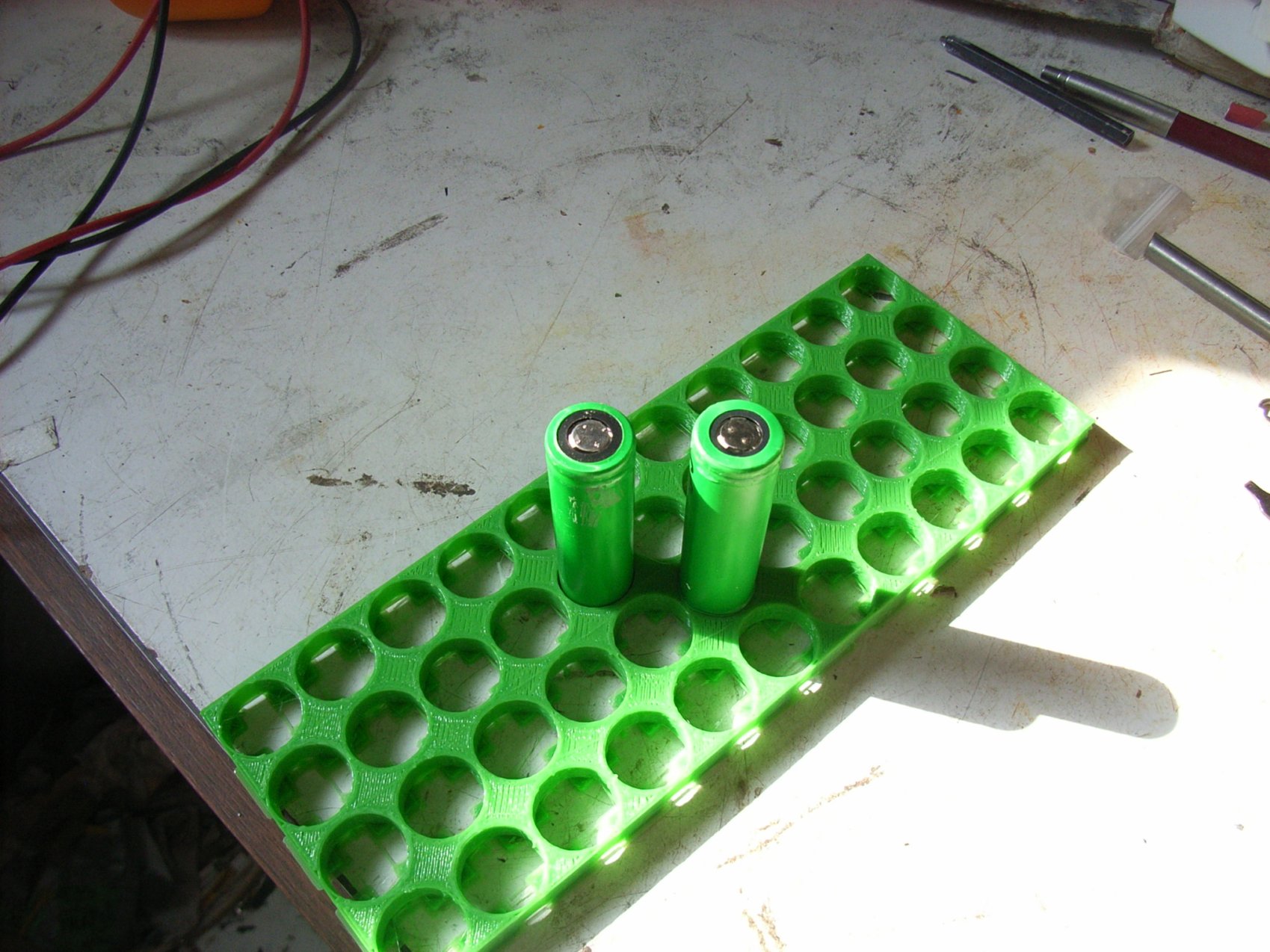

Gedruckte Zellhalter 18650

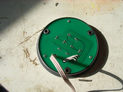

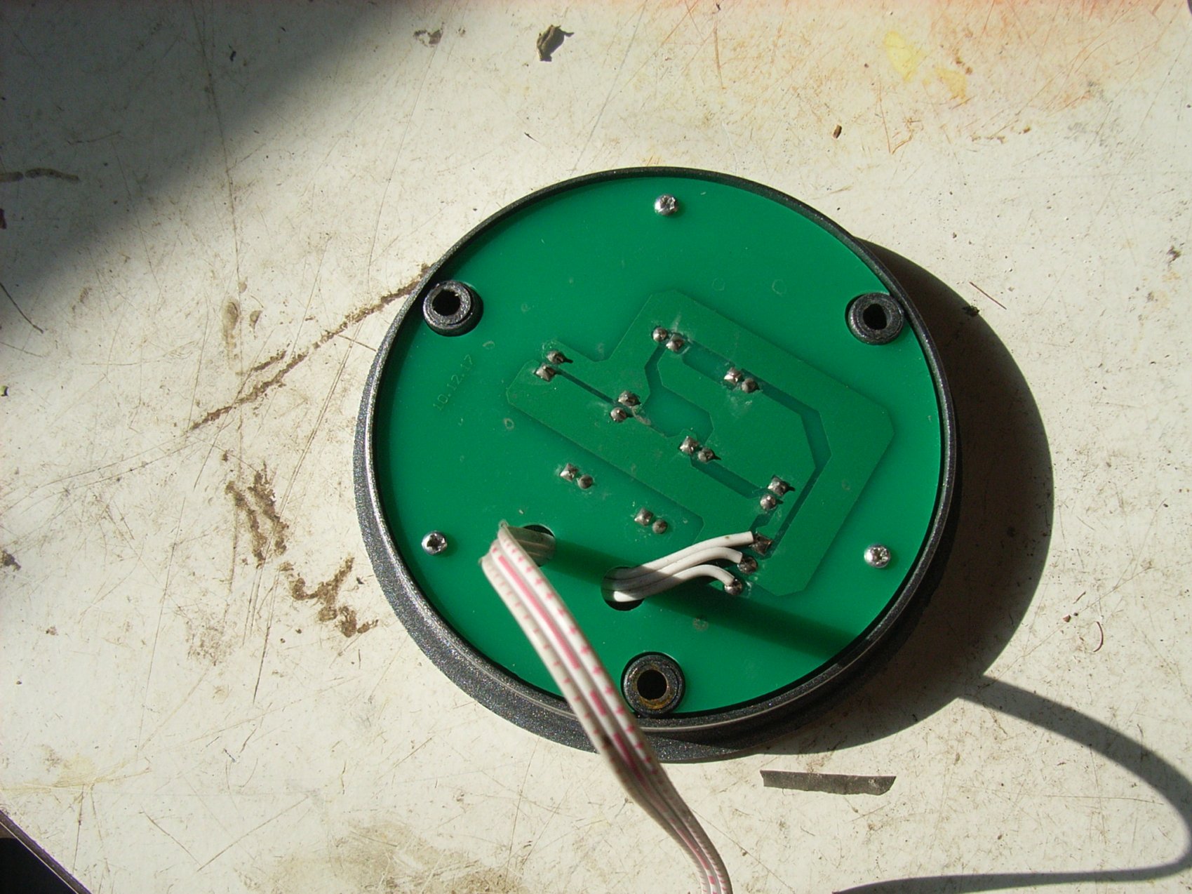

Kapaanzeige zerlegt, 3 Draht, kein Bus.

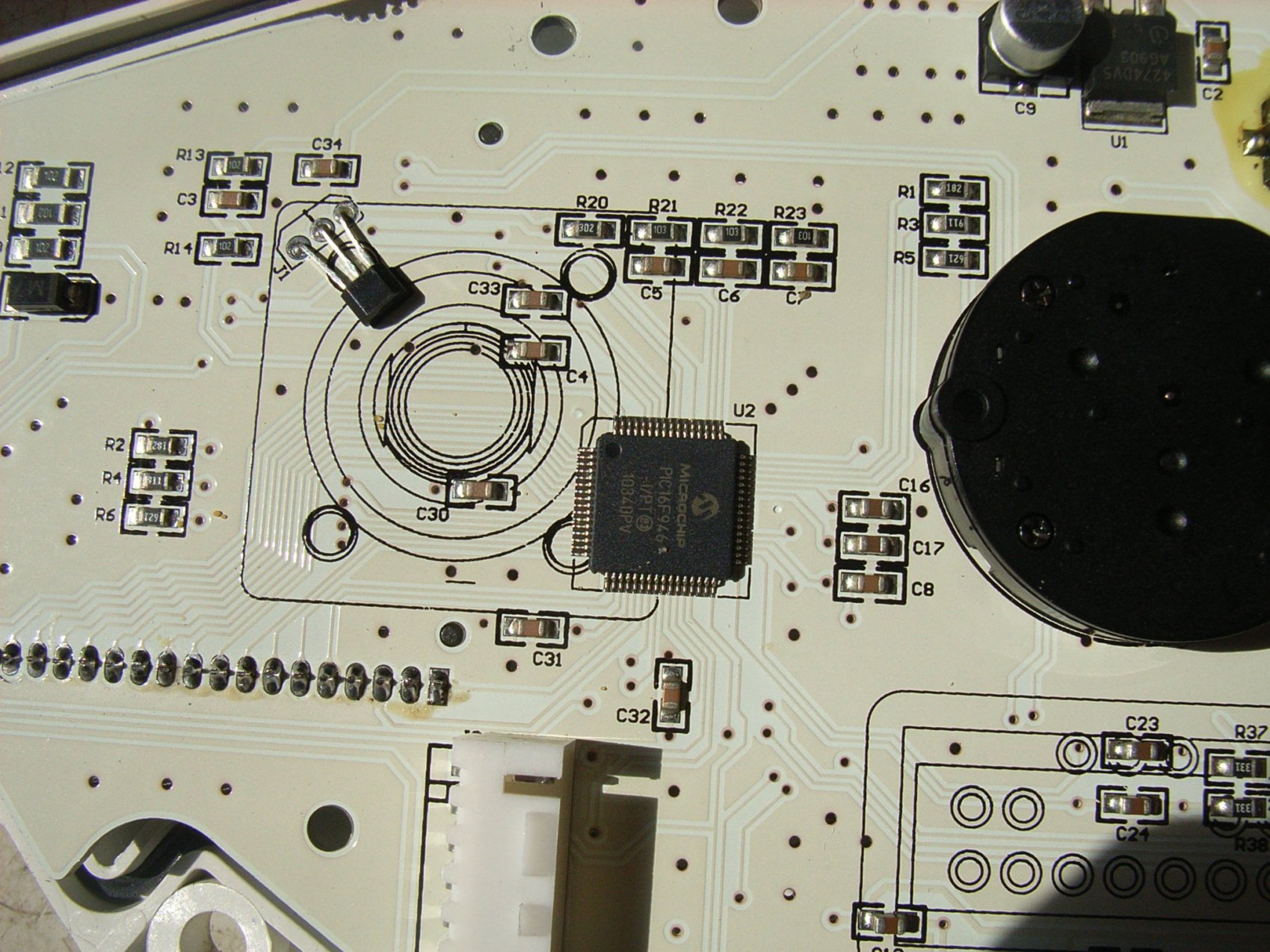

Neben dem Prozessor ist die Schnittstelle

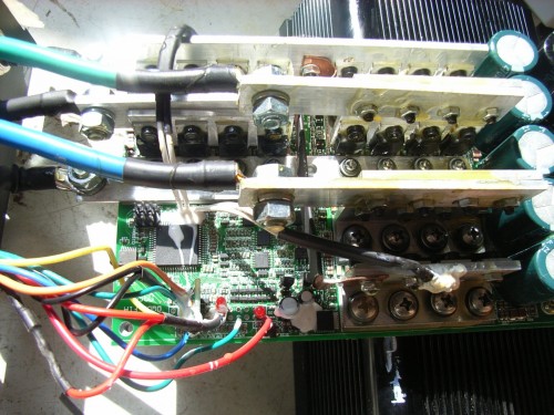

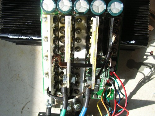

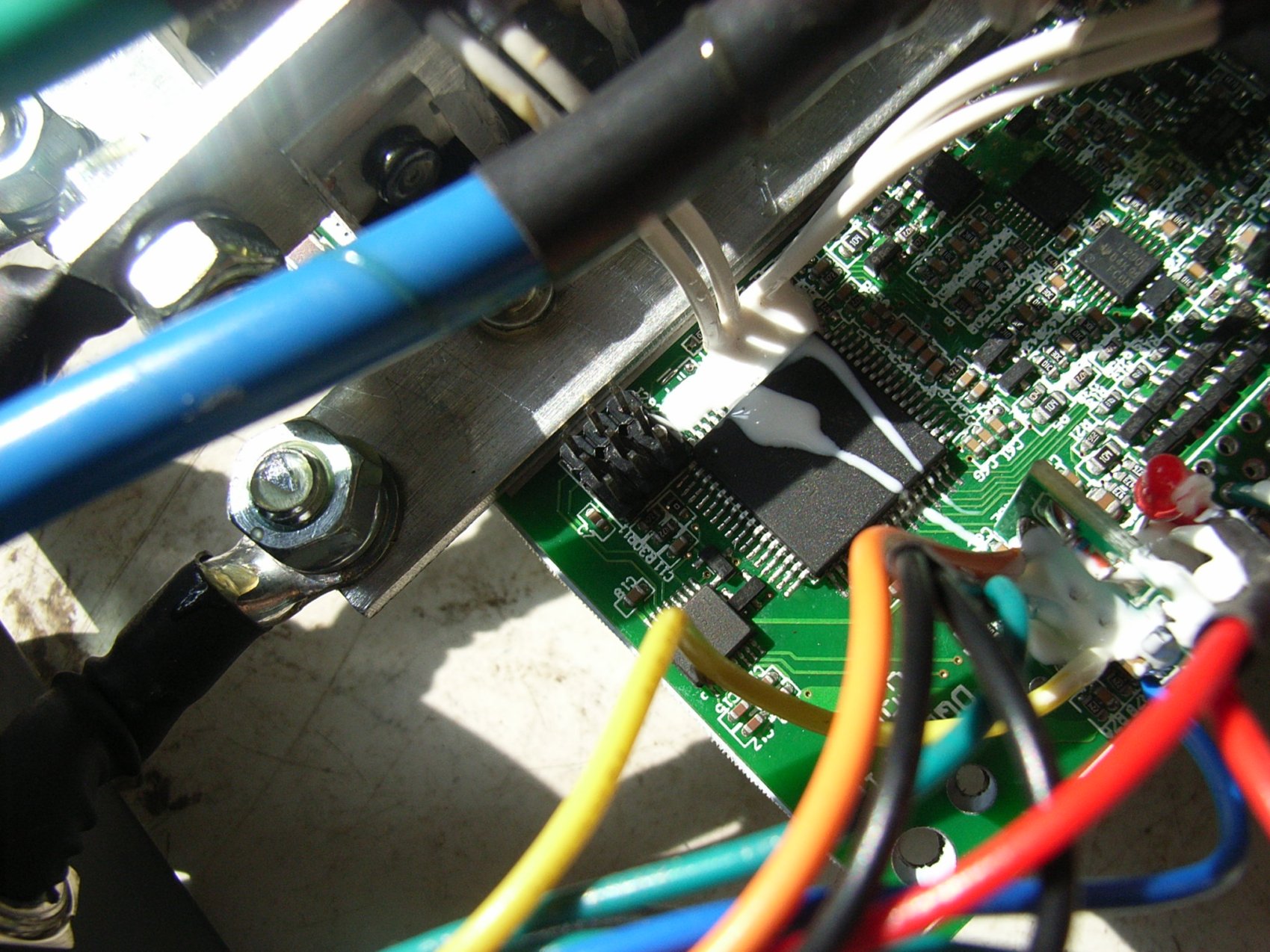

Controller original zerlegt

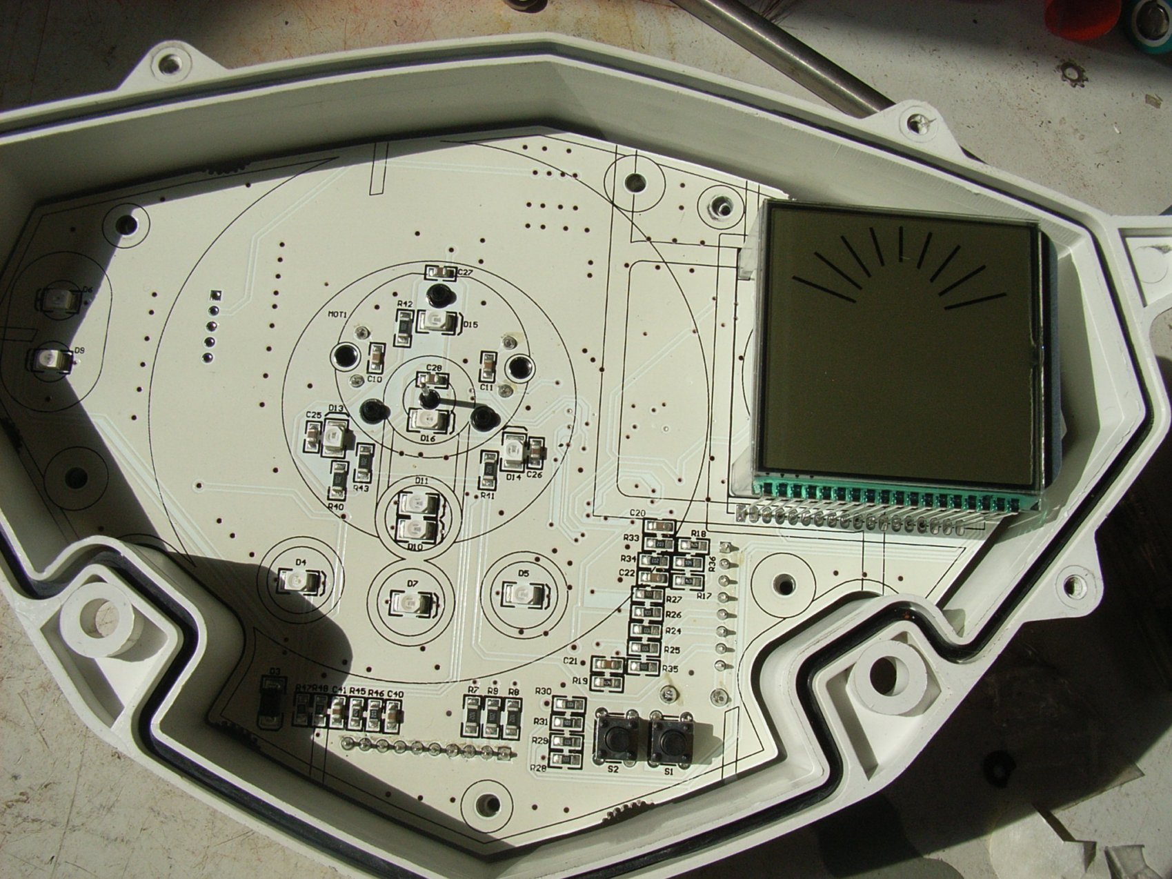

Tachoeinheit zerlegt
Controller Original mit RS232 Schnittstelle
hallo,
so, nun die versprochenen bilder.
Der orginal controller soll ebenfalls über RS232 programmierbar sein. leider habe ich noch keine weiteren informationen dazu. kelly oder andere aĺternativen sind nicht unbedingt notwendig.
spannungsanzeige wird durch bms mit 3 drähten angesprochen. im tacho wird wohl auch nicht viel kapaanzeige drin sein. vermutlich erfolgt kapazitätsanzeige nur über gesamtspannung.
mal sehen ob ich mit meinem bestec bms was vernünftiges hinbekomme.
servus, harald.

ba0547 hat geschrieben:spannungsanzeige wird durch bms mit 3 drähten angesprochen.
Ich denke, das ist Unterseite von der LED-Ladeorgel, die auf der Mittelkonsole sitzt? Die wird vom Ladegerät angesteuert und muss eigentlich über einen Bus angessprochen werden, sonst reichen die 3 Drähte schlicht nicht für die Vielfalt an LED-ansteuerungen, die der Lader an das Ding schickt. Auf der LED-Platine ist allerdings keinerlei IC drauf, was mich doch sehr anrätselt...
ba0547 hat geschrieben:im tacho wird wohl auch nicht viel kapaanzeige drin sein. vermutlich erfolgt kapazitätsanzeige nur über gesamtspannung.
Das ist eine stark gedämpfte Spannungsanzeige. Sie reagiert auf Spannungsänderung erst mit mindestens einer Minute Verzögerung. Es also keine Kapazitätsanzeige, nur Spannung.

Moin,
warum sollten in den Roller keine 18650 rein? Was spricht dagegen? Habe in meinem City-EL 18650er drin, in meinem Rasenmäher, in meiner Solar/Windinselanlage auch.
Warum verwendet Tesla 18650er Zellen und auch Kreisel in Österreich?
18650 Zellen habe ich noch ein paar hundert hier rumliegen.
Ladeanzeige hat sicher keinen Bus, nur ein Paar LED's, davon sind 2 noch nicht einmal angeschlossen, Sieht zumindest nicht danach aus.
Servus, harald.

Ich find das jetzt auch nicht schlimm oder ungewöhnlich. In den UNUs und Trinity-Rollern sind auch 18650er drin. Das ist halt ne riesen Schweiß- und Lötorgie beim zusammenstellen des Akkupacks und man sollte auch jede Zelle darauf prüfen, ob sie in Ordnung ist, aber ansonsten sehe ich da eher kein Problem, solange die Zellspezifikation eingehalten wird.

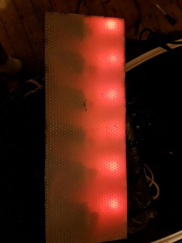

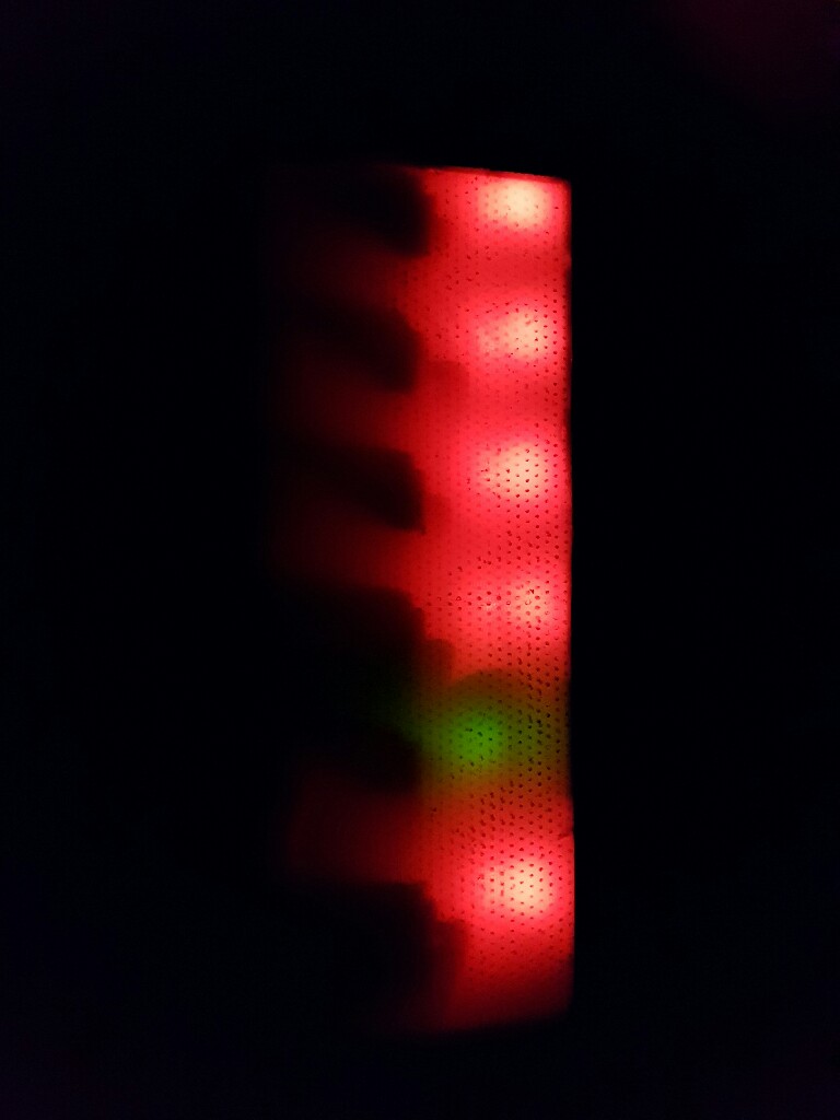

ba0547 hat geschrieben:Ladeanzeige hat sicher keinen Bus, nur ein Paar LED's, davon sind 2 noch nicht einmal angeschlossen, Sieht zumindest nicht danach aus.
Wenn Du mir dann verraten kannst, wie sonst 6 LED's einzeln angesteuert werden können, wäre ich Dir sehr dankbar. Tatsächlich sind die zwei rechten nicht angeschlossen, aber der Rest tut in verschiedenen Kombinationen, auch mal blinkend:

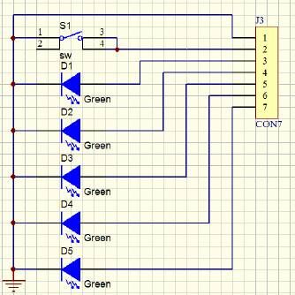

ich hatte die Hoffnung das die das so gemacht haben wie es bei bestech auf der internetseite ist.
Ansteuerung LED's
Ansteuerung LED's
Leider haben die 7 Kabel zu dem LED Ding gelegt.
Vielleicht bekomme ich einen Schaltplan von unserem Roller. Hab beim Importeur nochmal angefragt.
Ansonsten habe ich dafür auch keine vernünftige Erklärung.

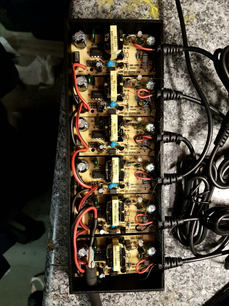

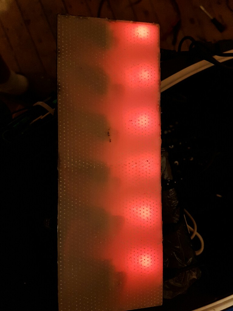

heute mal begonnen meinen eigenbau lader! funktion:
6 Zellen mit je max. 1A je Zelle aufladen bei 3.70V ist schluss.
gehäuse stammt aus dem 3D drucker. die einzellnen ladegeräte von Ali!
wenn mir die geräte gefallen werde ich evtl auf 24st hochrüsten und diese teile die Ladung der Zellen ab 85V übernehmen lassen.
Grün=voll
Rot= Laden

Beiträge: 20628
Re: mein Masini Sportivo S Projekt
Wow, das ist ein beeindruckender Verbund :D
