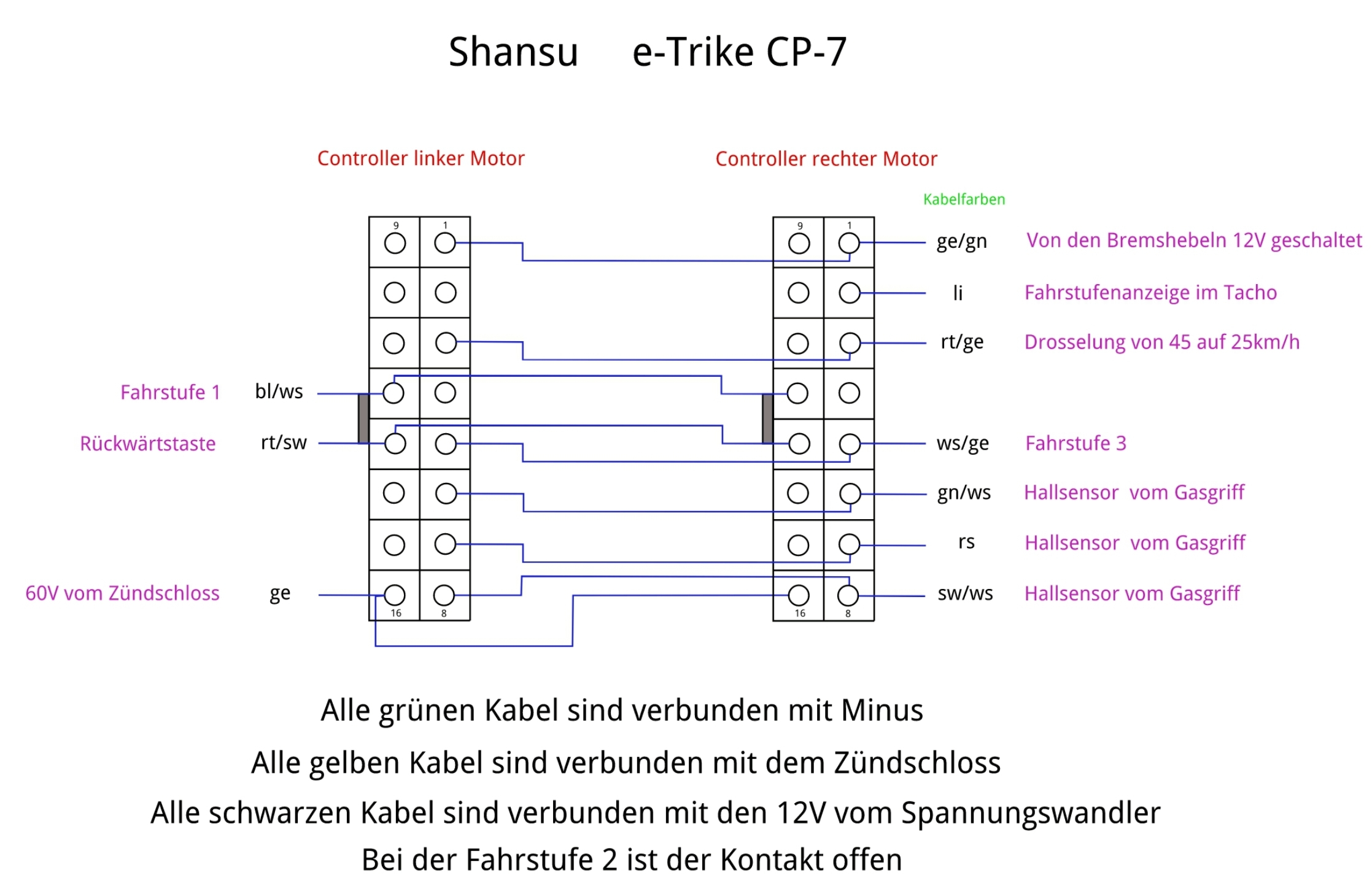

HALLO
LICHT-BLINKER-BREMSEN
UND SOWEITER GEHT ALLES
HABE AUCH KEINE FEHLERMELDUNG MEHR AUF DEM TACHO
HABE NEUEN CONTROLLER EINGEBAUT
NEUEN GASGRIFF ANGEBAUT
ABER ER FÄHRT NICHT VORWÄRTS ODER RÜCKWÄRTS
IRGENDWO HAB ICH GELESEN DAS VIELLEICHT MIT DEM RÜCKLICHT WAS NICHT STIMMT
ALSO ICH WEISS MIR NICHT MEHR ZU HELFEN VIELLEICHT HAT HIER JEMAND EINE IDEE
GRUSS RELEX

hast du mal kontrolliert welche Spannung am Stift 1 anliegt?
Gruß Harry

HALLO HAB ALLES PROPIERT JETZT
KABEL ÜBERPRÜFT NEUEN CONVERTER EINGABAUT NICHTS GEHT
WERDE NOCH EINEN NEUEN VERSUCH MACHEN
UND EINNEN NEUEN KABELBAUM EINJBAUEN
ODER HAZ JEMAND EINE LÖSUNG
ODER ICH WEDE MIR EINEN NEUEN KAUFEN
GRUSS RELEX
GRUSS RELEX
