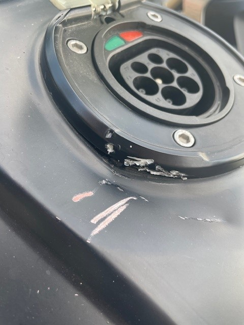

Ich wäre an eueren Experimenten interessiert. Ein Kollege hat mit seinem Motorrad meine umgeworfen.
Kann man das nach drucken ?

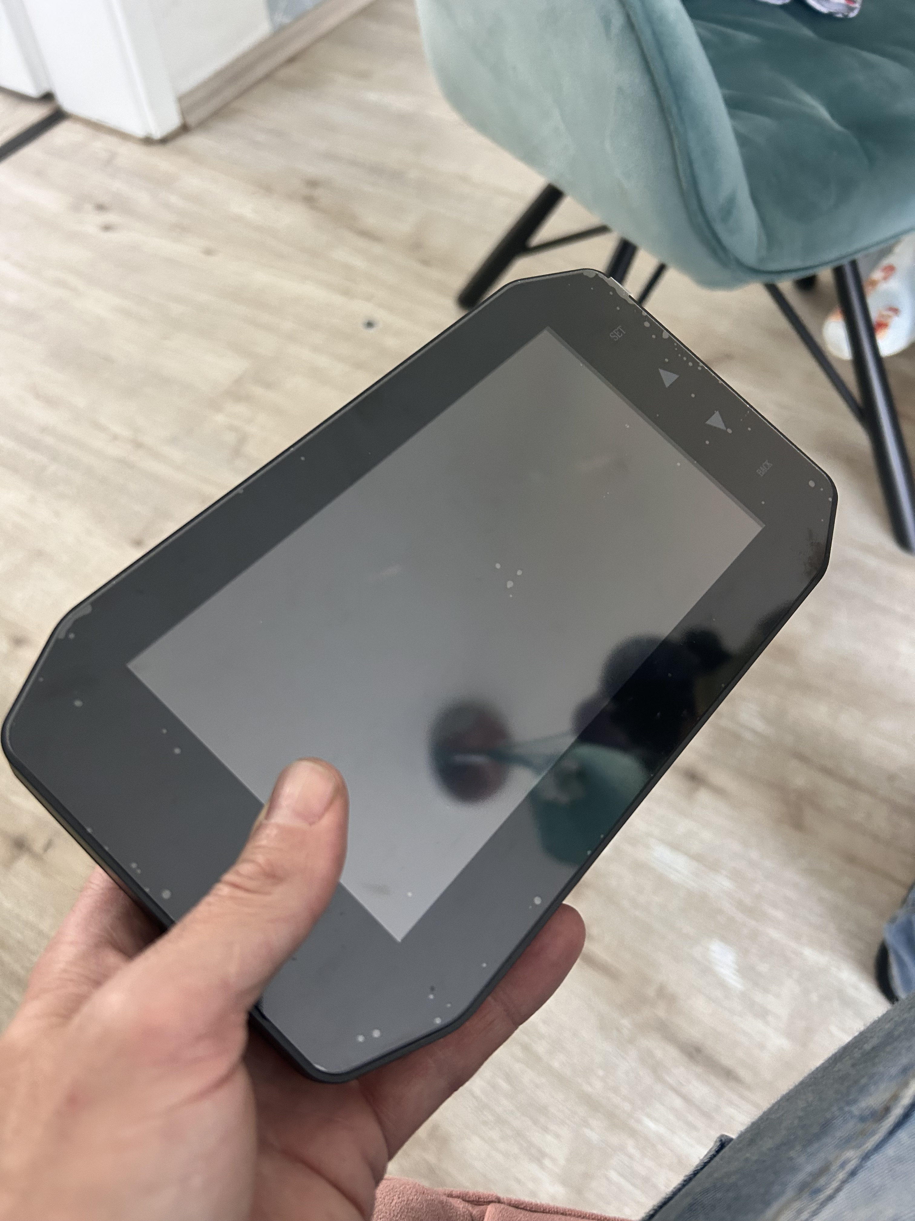

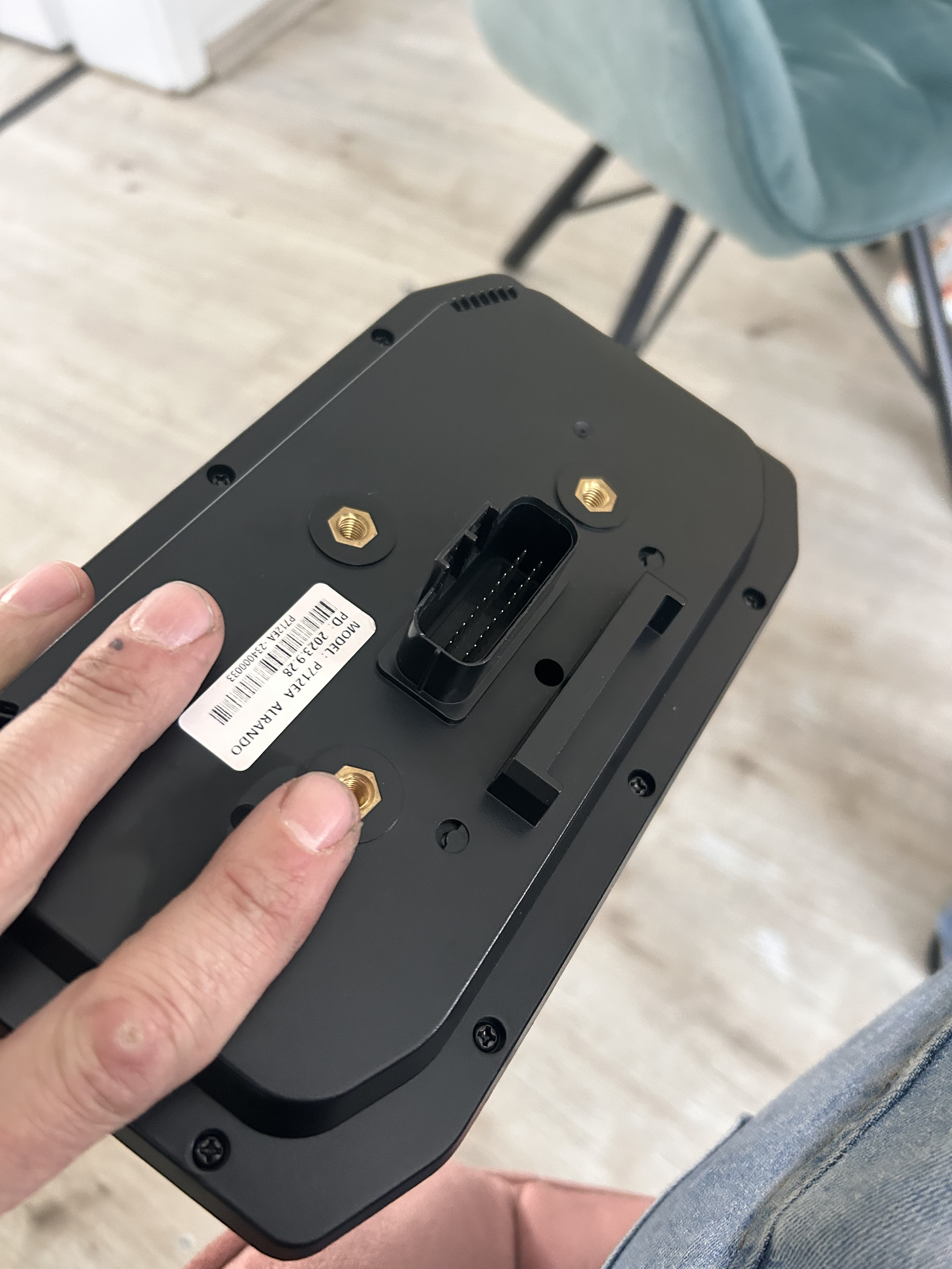

Display Hilfe
Beitrag von AlrendoSauerland »
Hallo Zusammen,
jetzt habe ich in Frankreich das Display für meine Bravo TS bestellt und bekommen habe ich heute das neue Display. Gibt es jemanden der nen Adapter gebaut / gekauft hat und das zum laufen bekommen hat?
Bräuchte da mal echt Support .
Danke.
Kai

Re: Ersatzteile
Beitrag von Rey »
Da kannst gleich mal einen Beitrag dazu auf machen .
Wiring Diagram TS Bravo.pdf
(605.12 KiB) 111-mal heruntergeladen
Das sieht doch wie der Stecker von der VCU aus .

Re: Ersatzteile
Beitrag von e-bikerjb »
Connector mit 26 pins oder 34 pins?
Das original hat niemals so viele eingangen.
JB

Re: Ersatzteile
Beitrag von Rey »
Wenn du mal in den Plan schaust siehst du das 3x Can , 1x + und 1x Masse fürs Display selber gebraucht werden und die ABS Lampe . Das wars auch schon. Anderst wird es beim kleinen Display auch nicht sein .
