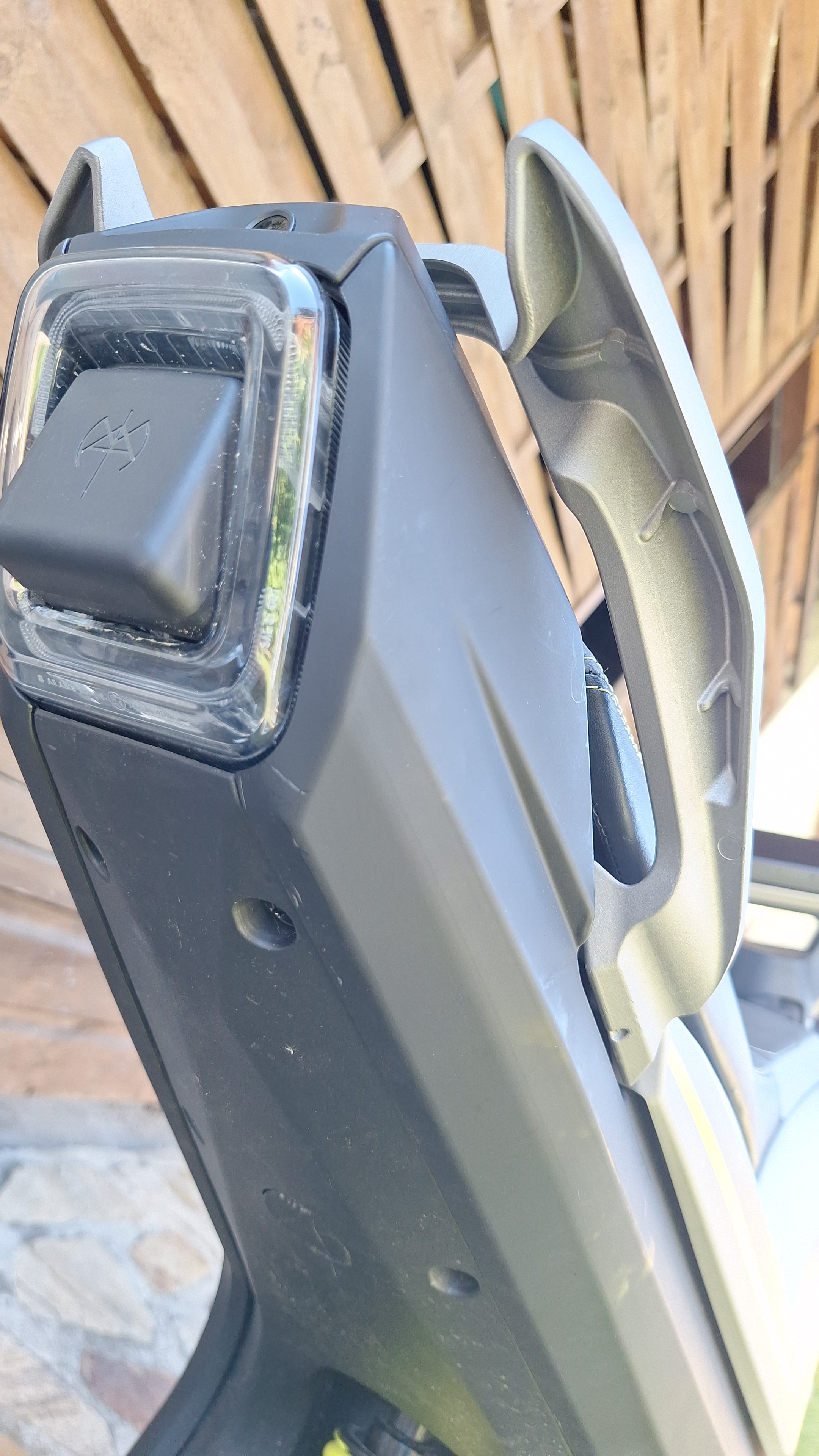

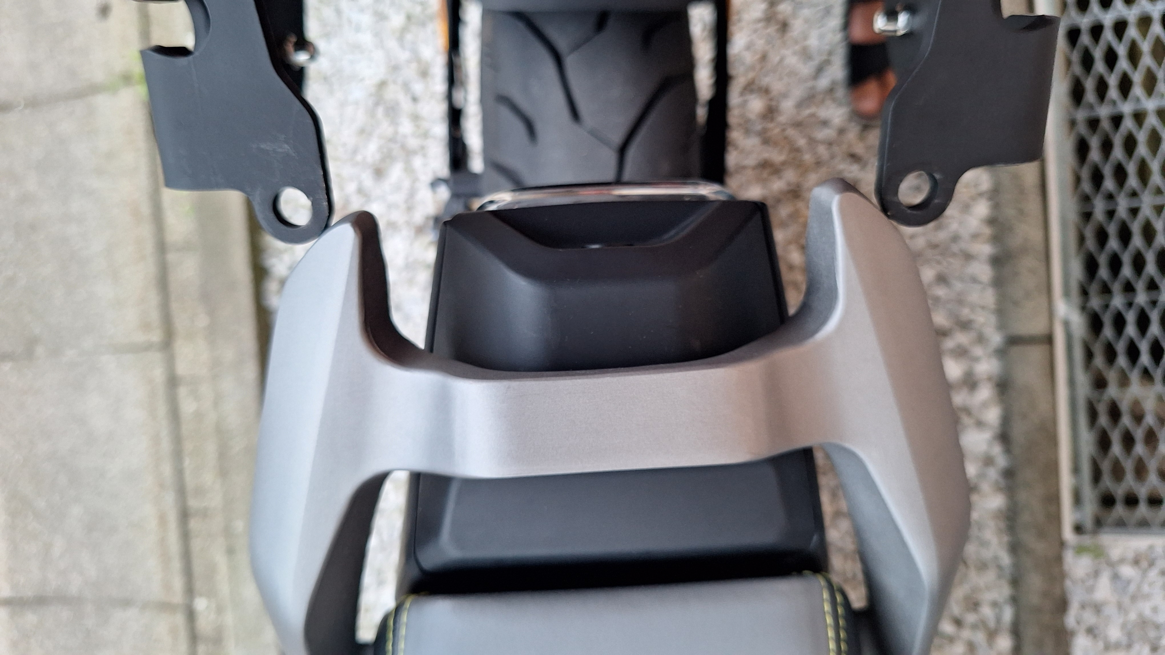

Hallo, hat jemand von euch die originalen Sidebags montiert?
- LeDom
- Beiträge: 54
- Registriert: So 25. Mai 2025, 15:37
- Roller: NAXEON I AM PRO
- PLZ: 15732
Re: Naxeon - offene Fragen
Jupp, schau mal hier…
viewtopic.php?p=399770#p399770
- zelle69
- Beiträge: 57
- Registriert: Mi 29. Mär 2023, 20:08
- Roller: Naxeon I AM pro / zuvor Surron UltraBee
- PLZ: 9500
- Wohnort: Villach
- Tätigkeit: mech. Engineer
Ok danke. Scheint so als ob der Griffbügel anders ausgeführt ist wie bei meiner. Da fehlen die 4 Gewindebohrungen unterhalb und maßlich ist der Bügel auch zu schmal.
- LeDom
- Beiträge: 54
- PLZ: 15732
Interessant
Hätte nicht gedacht das sogar der Griffbügel ein anderer ist. Das Set kostet ja grade mal 200,-€…bei nem größeren Hersteller (z.B. BMW o. KTM) würde sowas locker das doppelte kosten!
