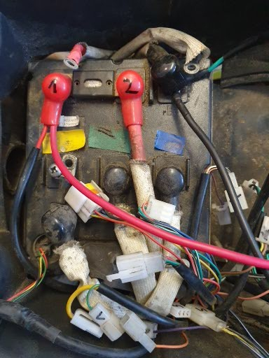

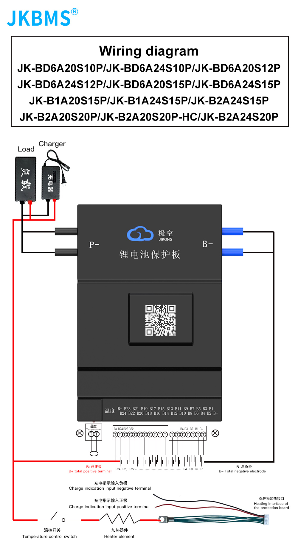

Vielen Dank für eure Antworten. So ähnlich habe ich mir die Verdrahtung auch vorgestellt. Das mit dem Temperaturfühler war neu für mich. Eine Batterieheizung werde ich vorerst wohl nicht einbauen. Auf dem Lingbo-Controller ist eine Schmelzsicherung, daran hängt das Ladegerät und der DC-DC 84-12v Wandler.
Die beiden nicht angeschlossenen Kabel (rot und schwarz) oben sind noch die Leitung von dem originalen Ladegerät. Dieses war mir vor einiger Zeit abgeraucht, ich hatte es ausgebaut und die Kabel erstmal belassen. Kommt noch weg.
Diesen ganzen fürchterlichen Drahverhau will ich deutlich reduzieren. Etliche von den Steckern sind unbenutzt, ich denke, weil der Jupiter ein umgebauter Benziner ist und man die originalen Kabebäume nur z.T. genutzt hat. Diese Stecker kann man einfach abknipsen. Die vielen Einzelstecker zu dem Vielpolstecker zum Controller kann man sich eigenlich auch sparen. Auch abknipsen und die Kabel direkt anlöten und mit Schrumpfschlauch isolieren. Einzig der Stecker zu den Hallsensoren im Motor und der USB-Stecker müssen bleiben.

Vor allem hängt daran der Eingang des Controllers - deshalb auch die fette Schmelzsicherung. Das Ladegerät und der Gleichstromkonverter sind hier gar nicht abgesichert.Boheme hat geschrieben: Fr 9. Jan 2026, 21:50 Auf dem Lingbo-Controller ist eine Schmelzsicherung, daran hängt das Ladegerät und der DC-DC 84-12v Wandler.
Ich habe noch einige Teile von meinem "aus 2 mach 1"-Projekt, unter anderem ein Ladegerät. Aber da brauchst du dann ja ein Ladegerät für das Spannungsniveau der LiFePo-Zellen.Boheme hat geschrieben: Fr 9. Jan 2026, 21:50 ... originalen Ladegerät. Dieses war mir vor einiger Zeit abgeraucht...
Evtl. habe ich auch noch eine Sitzbank.
Eher sind das recht universelle Kabelbäume für E-Roller.Boheme hat geschrieben: Fr 9. Jan 2026, 21:50 Etliche von den Steckern sind unbenutzt, ich denke, weil der Jupiter ein umgebauter Benziner ist
Das kommt darauf an, was an der anderen Seite dranhängt. Ohne die Stecker kann man nichts ausbauen oder testen ohne zu Löten. Der 30-polige Stecker wird in China immer mit Heißkleber abgedichtet. Das ist nervig, macht aber Sinn, damit von oben an den Kabeln entlang kein Wasser reinläuft.Boheme hat geschrieben: Fr 9. Jan 2026, 21:50 Die vielen Einzelstecker zu dem Vielpolstecker zum Controller kann man sich eigenlich auch sparen. Auch abknipsen und die Kabel direkt anlöten und mit Schrumpfschlauch isolieren.

Ich vermute, dass die "2" nur ein Anschlussterminal ist und die "1" ist mit dem Controller verbunden.Boheme hat geschrieben: Mo 12. Jan 2026, 19:54 Der Controller hat 2 Eingänge für den Pluspol, am ersten (auf meinem Foto mit 1 gekennzeichnet Hängt das Ladegerät und der DC-DC-Wandler, am zweiten ist der Plus-Eingang vom Akku, dazwischen, wie mir scheint, die Schmelzsicherung. Plus 1 hat, wie ich vermute, intern keine direkte Verbindung.
