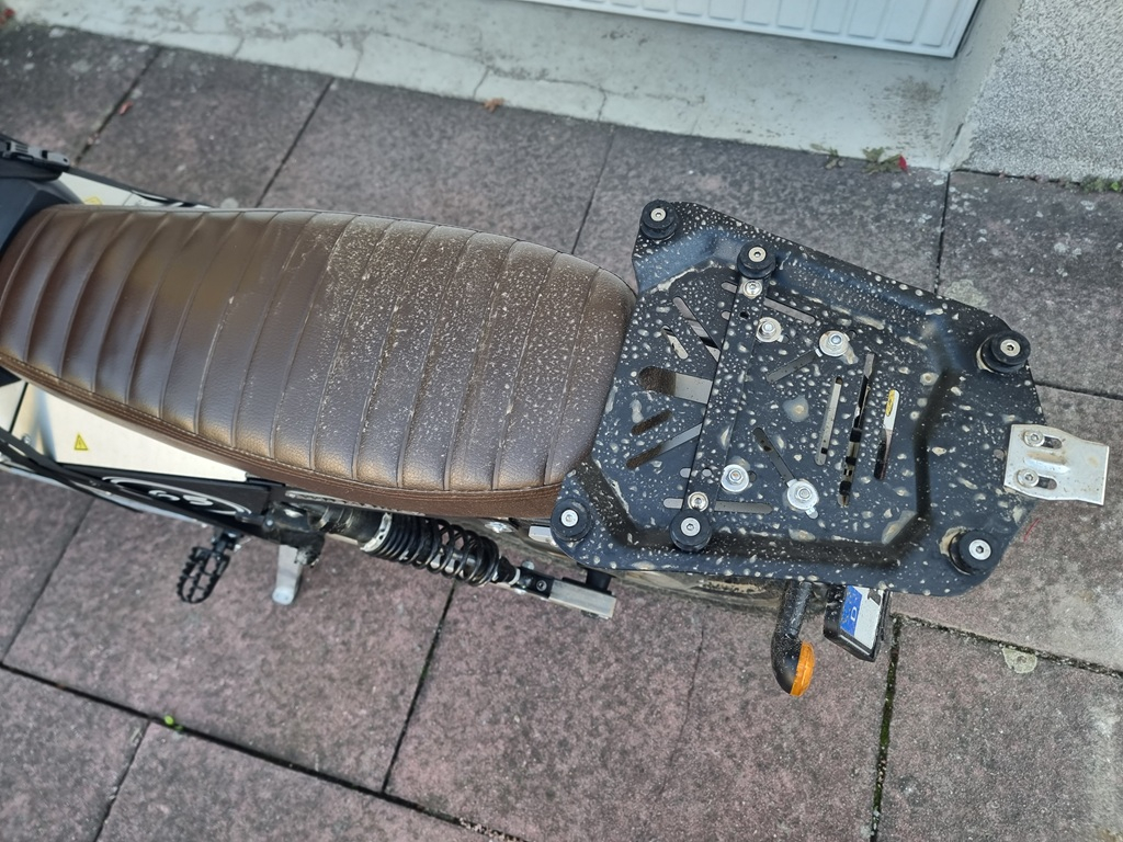

Gestern bin ich bei ca.14 Grad viieele Regen-Kilometer gefahren, und mir wurde ordentlich kalt dabei.
Erst jetzt sehe ich die Rückseite meiner Jacke: Ganz schön eingesaut, besprenkelt und eingetrocknet.
Gute Gelegenheit, den Wetterschutz genauer unter die Lupe zu nehmen.
Also "hinten" ist das nicht so toll, siehe das Bild mit der Sitzbank, die Jacke sieht auch so aus. Aber kein Grund, eine hässliche Hinterradabdeckung anzubringen.
Der Beweis steht zwar noch aus, aber ich behaupte, wenn ich das originale Black-Tea-Topcase bei der Fahrt montiert gehabt hätte, wäre mir das erspart geblieben. Also beim nächsten Regen nur noch mit Topcase, alternativ mit Sozia als Schmutzfänger fahren.
Die Jacke ist auf der Vorderseite übrigens absolut ohne Drecksprenkler geblieben. Selbst der kleine Tankrucksack ist sauber geblieben.
Das verlängerte Vorderradschutzblech hat nach meiner Meinung ganz viel nach oben geschleudertes Fahrwasser verhindert, aber halt nicht zu 100%.
Schade, dass das (kratzerempfindliche Kunststoff-) Scheinwerferglas immer noch eingesaut wird.
Am kleinen Windschild kann man sehen, dass es zum oberen Rand hin fast keine Fahrwasserspuren mehr hat. Die Höhe ist also OK.
Wie sieht das bei Euch am Windschild aus, die ihr noch das kleine Vorderradschutzblech habt?
