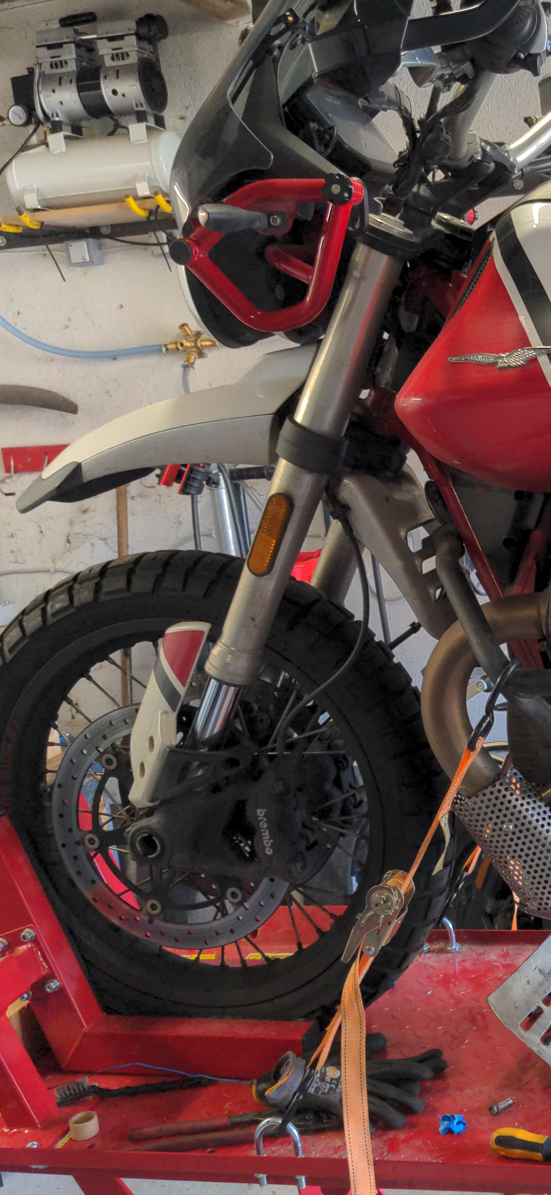

Die hat aber auch normale(right-side-up) Gabelholme und keine Upside-down-Holme. Bei der V85 sah es aus wie bei der Wildfire und das beidseitig! Höchst gefährlich!(Achtung, Ironie)

Danke! Ja, nach sowas werde ich mich umschauen. Für hochgefährlich halte ich es ja selbst nicht, aber wenn alle meckern, vielleicht doch angehen.Markus Sch. hat geschrieben: So 21. Sep 2025, 09:00 Der Horwin EK3 hat so eine Führung die du vermutlich meinst.

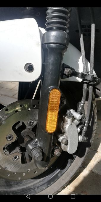

Danke dir, hätte mich von dem Kommentar nicht verrückt machen lassen sollenRobZ hat geschrieben: Mo 8. Sep 2025, 07:11 Schutzblech hinten länger macht eigentlich keinen wirklichen Sinn, ob es an das Schurzblech sprüht oder an das Fahrzeug macht bei der Entfernung keinen Unterschied. Vorne länger fängt aber den Sprüh nach vorne raus ab bevor er übers Fahrzeug kommt.

Warum musstest du neue Löcher machen und nicht einfach die vorhandenen Löcher nutzen, um das Schutzblech umzudrehen?joliver hat geschrieben: Mi 24. Sep 2025, 02:37 Hab es mittlerweile anders rum und ein paar Löcher mehr im Blech, war wohl unnötiger Aufwand.

Die Positionen der Schrauben zum Montieren zwischen der Gabel sind leider versetzt, nicht mittig.iain hat geschrieben: Do 25. Sep 2025, 09:21 Warum musstest du neue Löcher machen und nicht einfach die vorhandenen Löcher nutzen, um das Schutzblech umzudrehen?![]()
