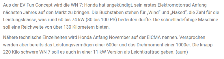

Also ich weiß nicht, sieht für mich nicht nach dem großen Wurf aus:
- Reichweite kleiner als bei Mitbewerbern wie Livewire, Zero, (Energica)
- Akku daher wohl auch kleiner
- Ladeleistung im AC Bereich dennoch gering
- Ladeleistung im DC Bereich nicht sonderlich schnell
Insgesamt kein interessantes Paket, ich würde sie mir nicht kaufen.

Wenn wassergekühlt, kann sich das wie bei anderen Herstellern auch ausschließlich um den Motor handeln und die Zellen werden luftgekühlt. Warten wir die offizielle Präsentation ab...

und da liegt der Hund begraben. Hohe Motorleistung + kleiner Akku + hohe Ladeleistung = thermische Überlastung des Akkus, wenn die Wärme vor allem aus innenliegenden Zellen nicht abgeführt wird. Gehäusekühlung reicht da nicht.rainer* hat geschrieben: Mi 17. Sep 2025, 18:11 Wenn wassergekühlt, kann sich das wie bei anderen Herstellern auch ausschließlich um den Motor handeln und die Zellen werden luftgekühlt. Warten wir die offizielle Präsentation ab...

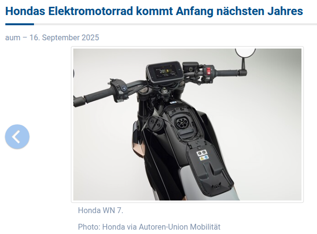

Auf einem Bild auf der Honda Seite lädt das Motorrad gerade.
Es ist bei 20% und lädt scheinbar mit 9 Ampere am Ladeziegel. Auf dem Display steht noch 2 Stunden 18Minuten, also noch 2,3 Stunden.
9A bei 230 Volt sind 2070 Watt. Er würde also noch 4761 Wh laden. (2.3h x 2070W).
20% sind schon drin. Das würde einer Netto-Kapazität von 6 KWh entsprechen.
Hoffen wir mal, dass das Bild und meine Rechnung Quatsch sind.

kann aber ja auch ein 110V Anschluss sein am Ziegel (unwahrscheinlich)? Dann wärens 12KWh

Guter Einwand. Dann wäre es aber noch viel weniger und nicht mehr.

Es könnte auch der Strom sekundär (Gleichstrom) sein.
Wenn's 400V sind, hätte man 3,6kw. Das mal 2,3h ist 8,3kWh.
Wenn das die 80% auf 100 sind, hätten wir gut 10kWh.
Möglicherweise ist da auch berücksichtigt, dass am Ende langsamer geladen wird, dann wären es unter 10kWh.
Das würde zu den 130 km Reichweite passen.
