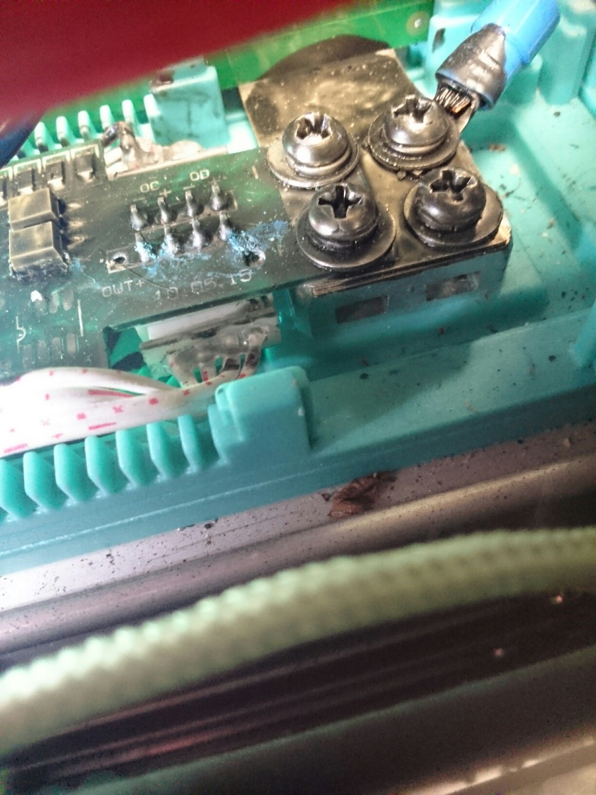

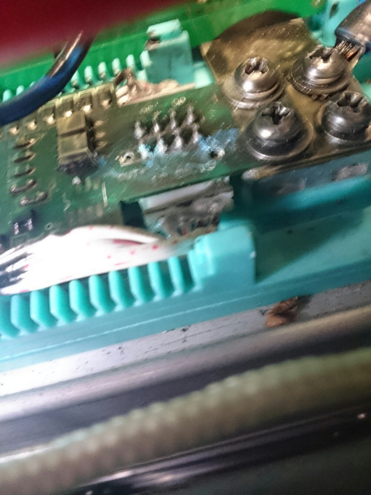

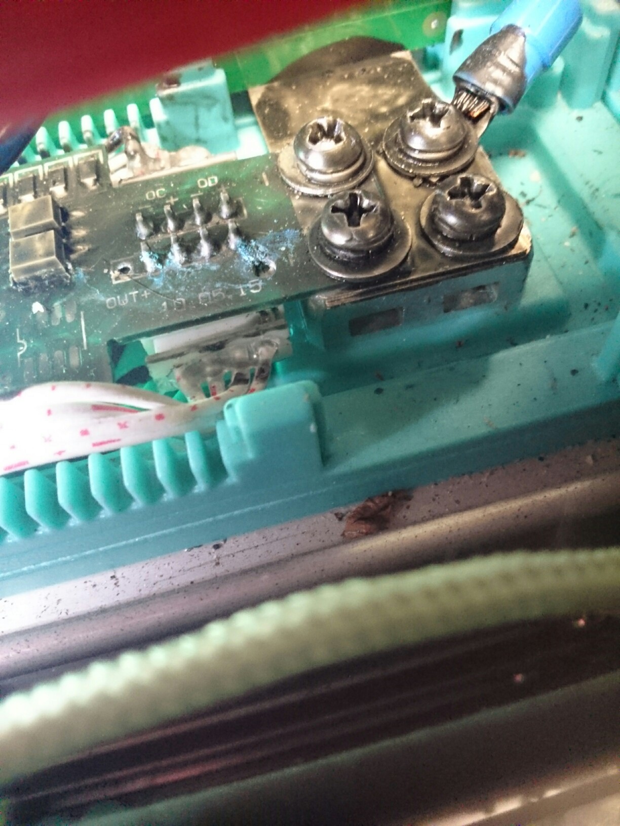

Re: Erider Fury 5000 Watt Bj. 2010 72V 40AH GBS
An dieser Stelle hat es offensichtlich ein "thermisches Event" gegeben. Aber es ist schwer zu sagen, von wo aus der Lichtbogen operierte

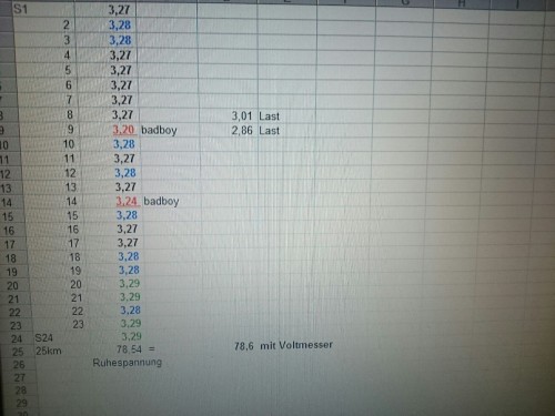

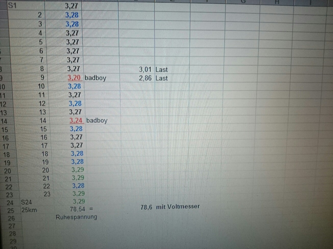

Zelle S9 ist nur unter wenig Last auf dem Hauptständer der badboys. Bei der Fahrt könnte das viel
gravierender sein. S14 wird dann der Rest vom Kaugummi wohl sein.
Morgen werden die Zellen mit 5 A geladen bis 84,6V. Da wird nicht viel
passieren. Wenn ich aber die Ladespannung erhöhe wird S9 und S14 in
die Decke wollen. Dann muss ich abbrechen und wohl eine Einzelladung
der Zellen vorziehen. Obs was bringt

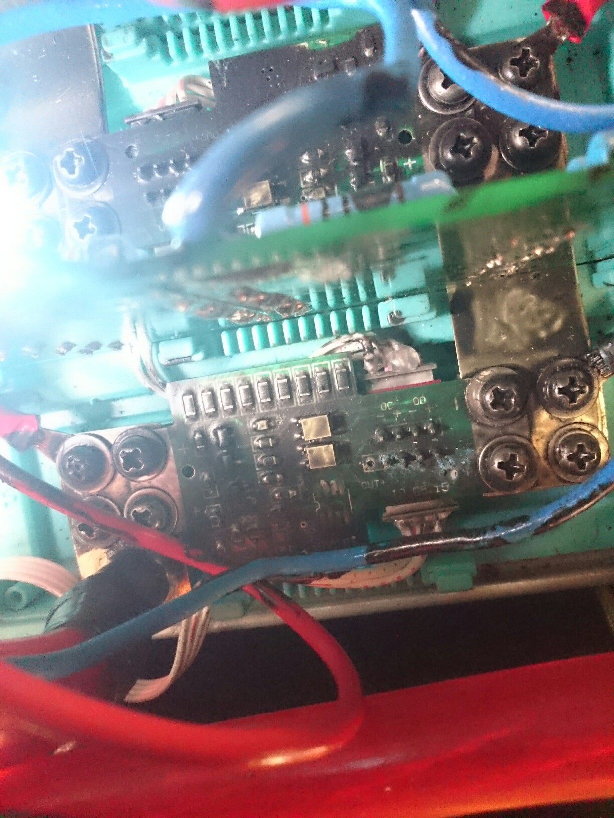

Kann mir bitte jemand helfen?
Wo kann ich mit einem Voltmeter den Balancer prüfen und evtl. am Ende der DAISY-Chain OD und OC bildlich und digital darstellen.
Das gleiche Herstellungsjahr ist auch hier im Fury verbaut. Ist wohl dann erst 2015 erfolgt.
Bilder von einem möglichen Disaster auf Zelle 9 folgt.

- Beiträge: 20826
Ich denke, es wird zur Prüfung eines Balancer-Boards nötig sein, dieses von der Zelle zu lösen. Dann mit Netzteil die Spannung der Zelle einstellen. Schlüsselschalter an, und die Netzteilspannung sukzessive reduzieren, bis sich etwas verändert, z.B. eine LED auf dem Balancer geht an, oder im Kästchen die OD-LED, so es diese Überhaupt hat. Aber zumindest müsste ein Relais im Kästchen klacken.
Die andere Richtung (OD) wird wohl so nicht gehen, denn dann müsste geladen werden, und was dabei ein in Reihe geschaltetes Konstantspannungs-Netzteil veranstaltet möchte ich nicht wissen...

Wir haben jetzt 2 Zellen die nicht voll sind S 9 /S14 und S1-S4 die bei nur 84,6 V in den Himmel wollen.
3,60-3,70V. Vielleicht ist der Schwellenwert erst bei 3,70V der Balancer von 2015.
