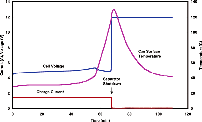

Verstehe die Gefahr der Überladung, aber es lässt sich erst nach dem Testen zeigen wie es läuft. Gut ist ja schon mal, dass standardmäßig nur bis 4,1V geladen werden sollte, da wäre ja noch ein natürlicher Sicherheitsabstand zu 4,3V (bis dahin laden ja einige RC Modellbauer).
Außerdem sind 18650 Zellen doch schon ziemlich eigensicher. Die trennen sich bei Überdruck ja sozusagen selbst vom Strom:

Was ich nicht verstehe ist, warum du unbedingt die verhältnismäßg geringen Kosten für Balancer sparen willst und damit ein unnötiges Risiko eingehst. Li-Akkus gehen ja meist beim Laden in Flammen auf, eben genau aus dem Grund, dass kein BMS ein Auge drauf hat und kein Balancer die Überladung verhindert.
