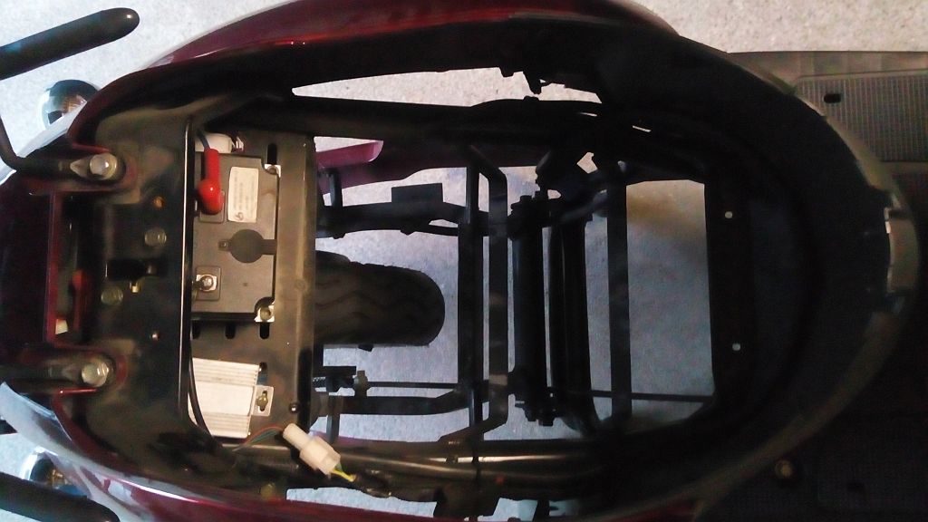

Hi,
ich habe genau das gleiche Problem mit Licht, Tacho, Blinker und Bremslicht seit dem es so warm war. Bei mir geht die Beleuchtung meistens mitten im Betrieb aus. Kann man sogar hinbekommen wenn man den Roller einfach nur mit eingeschaltetem Licht eine Weile auf dem Ständer stehen lässt, also eher kein Wackler sondern auch irgendwas am Wandler. Der Kleine steht jetzt seit einer Woche in der Bosch Werkstatt. Hoffe das wird bald was. Auto fahren ist blöd.
Bei mir sieht es unter dem Akkufach irgendwie sauberer aus?
Viele Grüße,
Stephan
Viele Grüße,
Stephan
