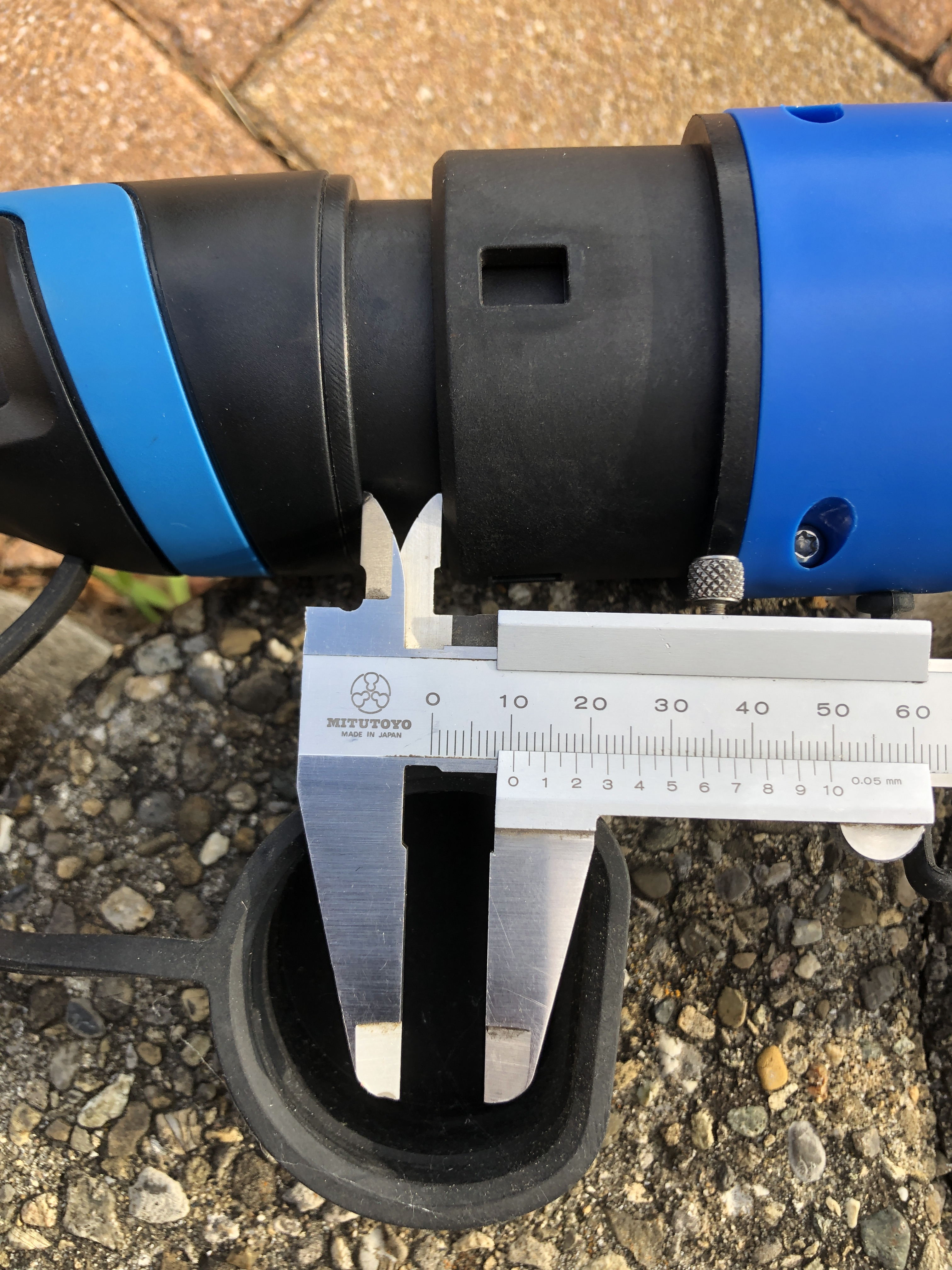

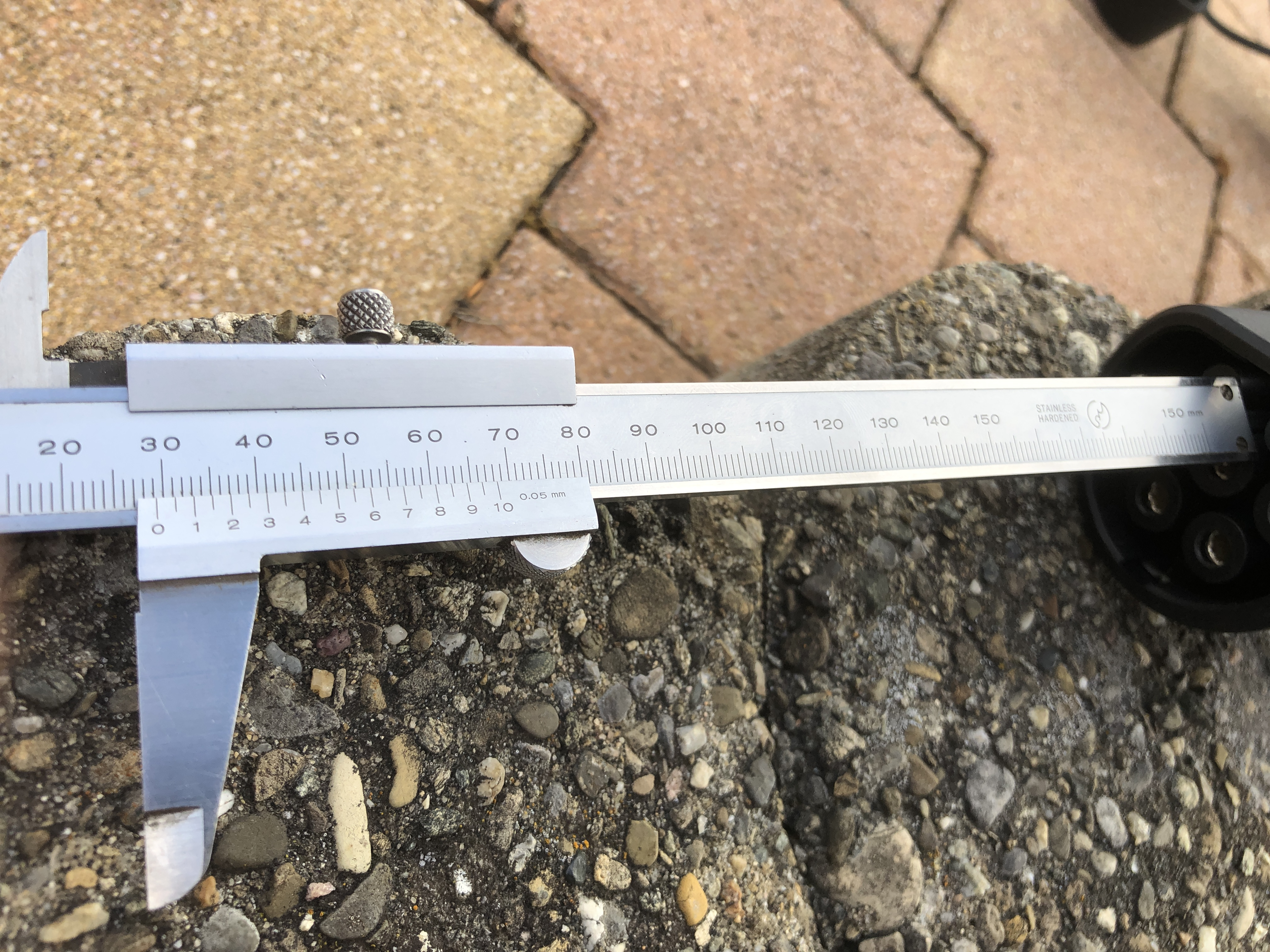

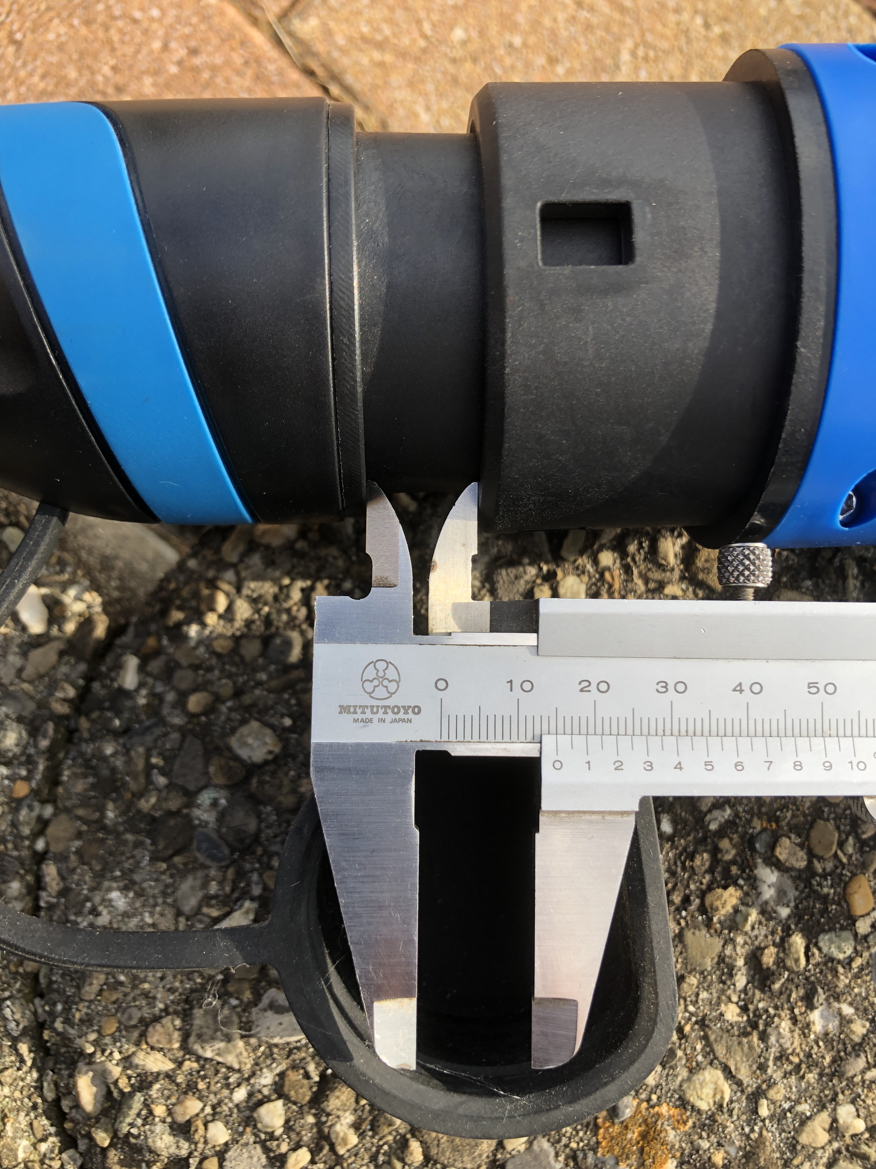

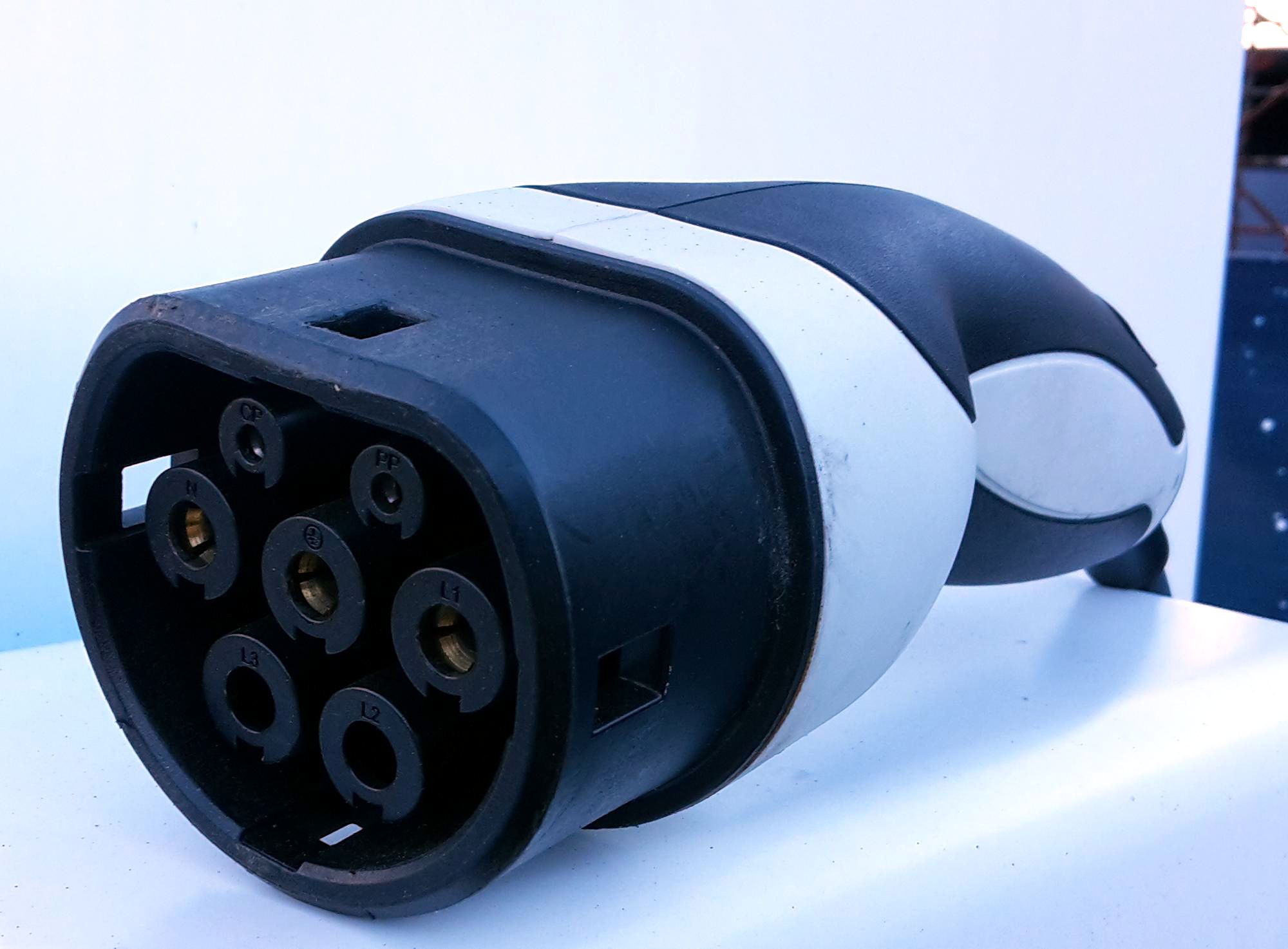

Wenn Du keinen Zugriff auf ein Typ 2 Ladekabel mit Männlein (kommt in die Ladestation) und Weiblein (kommt ans Auto oder eine Zero SR-F oder SRS-S z.B.) hast, dann schaue Dir doch bitte meine schon ein paar Beiträge vorher verlinkte Bilderstrecke an:
Hier mal ein paar Bilder. Der weiße Typ 2 ist gekürzt
Daraus geht die Überlänge des Männlein-Kunststoffschnabels hervor. Es macht ÜBERHAUPT nichts elektrischen Kontakt, wenn man den viel zu langen Rüssel des Männleins ins kurze Weiblein steckt. Hier ein Bild vom kurzen kabelgebundenen Weiblein aus Wikipedia:

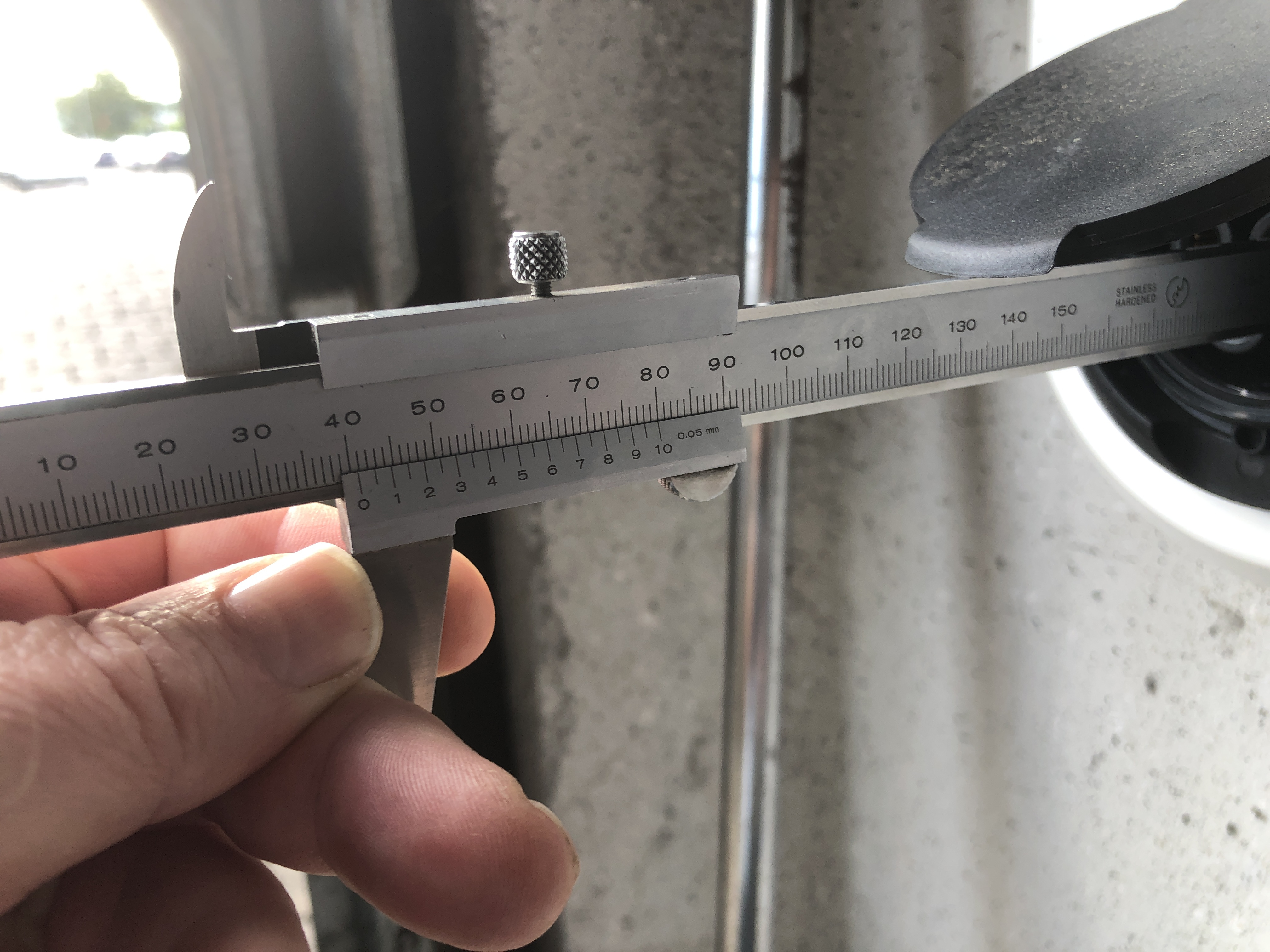

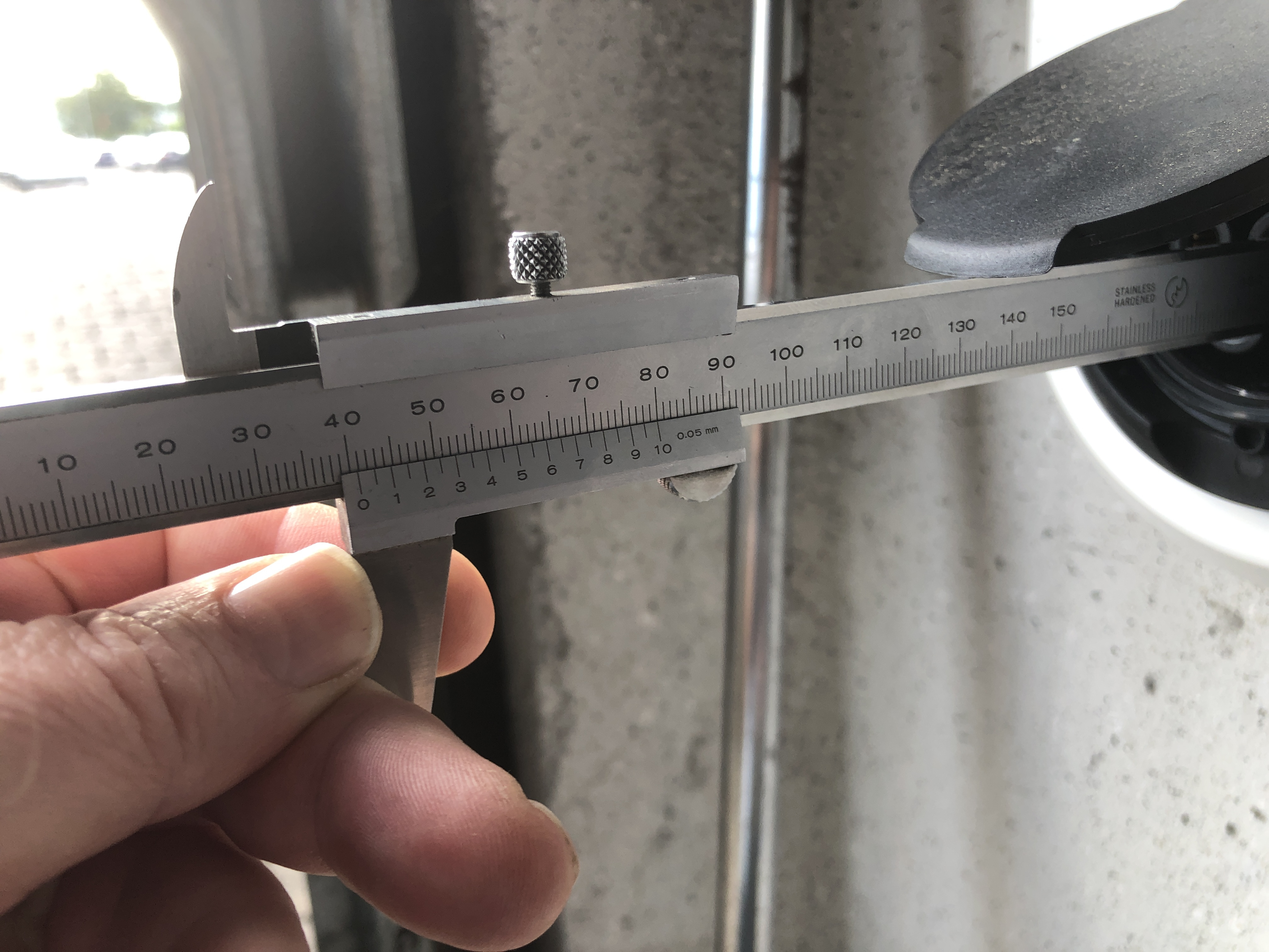

Weibliche Einbaubuchsen mit Verriegelung haben einen viel tieferen (ca. 15mm) Boden in ihrem Gehäuse drin, so dass das lange Männlein ganz reingeht und alle Kontakte herstellen kann, UND noch verriegelt werden kann.
Ladekabel-Porn?
Das wurde von Mennekes deshalb gemacht, um eine Verlängerung von Typ 2 Ladekabeln zu verhindern, da ein Kabel nicht selber verriegeln kann, und die geplanten maximalen Ladeströme viel zu hoch waren. Es hätte schon bei einer einzigen Trennung unter Last zur Zerstörung der Kontakte führen können, und hätte ganz nette Lichtbögen zur Folge.
Diese ganze Diskussion hat im übrigen überhaupt nichts mit den relativen Längen der Phasen und Pilotkontakte zu tun, da diese in Männlein und Weiblein immer die passende Staffelung haben. Es geht rein um den Kunststoff drum herum.

Genau DAS ist der springende Punkt!Gluehbert hat geschrieben: Fr 3. Jul 2020, 18:05 -es gibt unterschiedliche (weibliche) Typ2 Kupplungen
Weibl. Einbaubuchsen sind innen etwa 11-12mm tiefer als weibl. Steckerenden.
Die Tiefe der weibl. Einbaubuchse (mit Verriegelung drin) ab Isolierung der Kontakte beträgt ca. 41mm: Die Tiefe vom weibl. Kabelende (natürlich ohne Verriegelung) ab Isolierung der Kontakte beträgt nur ca. 29mm: Was ich Dir zugestehen muss: Ca. 5mm tief kriegt man männl. in weibl. Kontakte kabelgebunden zusammengesteckt. Hier der Abstand der Ränder vom kabelgebundenen Männlein und Weiblein, BEVOR die Hauptkontakte sich berühren, ca. 15mm: Und hier der Abstand bei ganz zusammengeschobenen Kabelenden, ca. 10mm: Sprich wenn nur 5 von 15mm Hauptkontaktlänge genutzt werden kann eine Verlängerung von Pilotpins tatsächlich Stromfluss von der kabelgebundenen Ladestation in einen Adapter ermöglichen. Da ich das aber als ungesund betrachte, bei in meinem Fall bis zu 15A einphasig bei Verwendung vom externen 3,3kW Lader, habe ich mich für den Zweitadapter mit (vom Lieferanten) gekürztem Männlein-Kunststoffschnabel entschieden, der die kompletten 15mm Einstecktiefe der Typ 2 Hauptkontakte zulässt.
