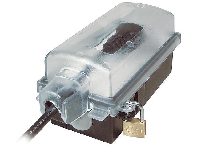

didithekid hat geschrieben: Mo 22. Apr 2024, 21:11Dass Jemand beim Ladevorgang Hand an die Stecker legt, habe ich noch nicht erlebt. Bin aber auch nie länger weit weg.
Zur Not, könntest Du eine abschließbare Außensteckdose an das Adapter-Kabel anschließen:
Das geht auch kleiner+leichter ;-)

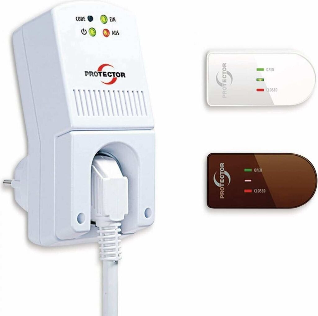

Verschraubbare Adapter Typ2->Schuko wären da schon ein großer Vorteil, gibt es bei anderen Dingen ja auch (Hier als Schutz für Dunstabzugshauben bei Gasheizung).
Dann kann das niemand "mal schnell" abziehen.

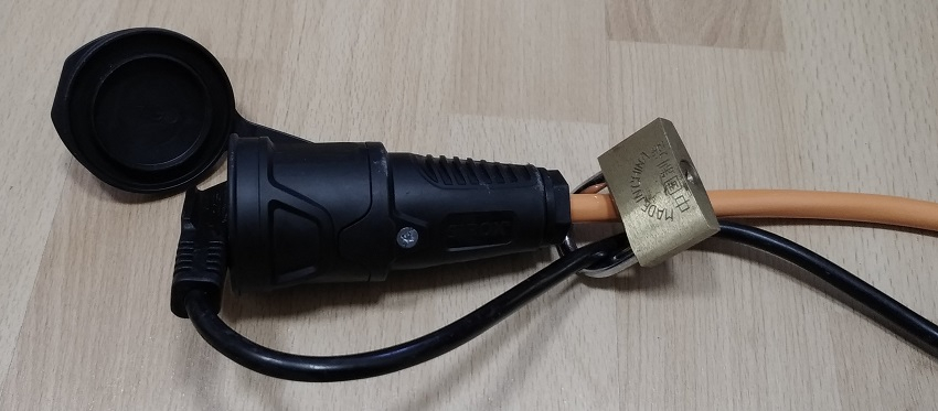

SpidiG hat geschrieben: Mi 15. Mai 2024, 12:28Das verhindert aber nur das mitnehmen des Kabels - trennen kann ein böswilliger Mensch das aber trotzdem ohne Werkzeug.
Das langt mir ja schon. Der schwarze Stecker hängt am Ladegerät, das orangene Kabel ist in der Ladesäule verriegelt. Am Moped könnte das Kabel auch abgezogen werden. Mir geht es eher darum, Gelegenheitsdieben keine Gelegenheit zu bieten ;-)

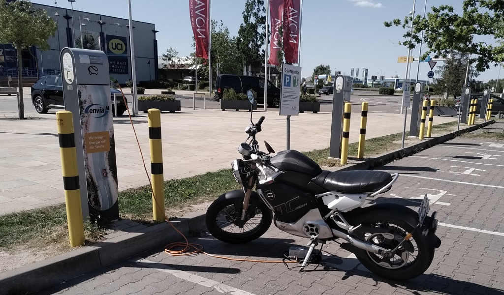

Heute das erste mal den Evalbo-Adapter unbeaufsichtigt laden lassen. Sogar die Säule hat diesmal den Stecker auf das Kommando aus der Handy-App wieder entriegelt, so das man den Stecker ohne Nutzung des Freischaltmagneten wieder aus der Ladesäule raus bekam.
