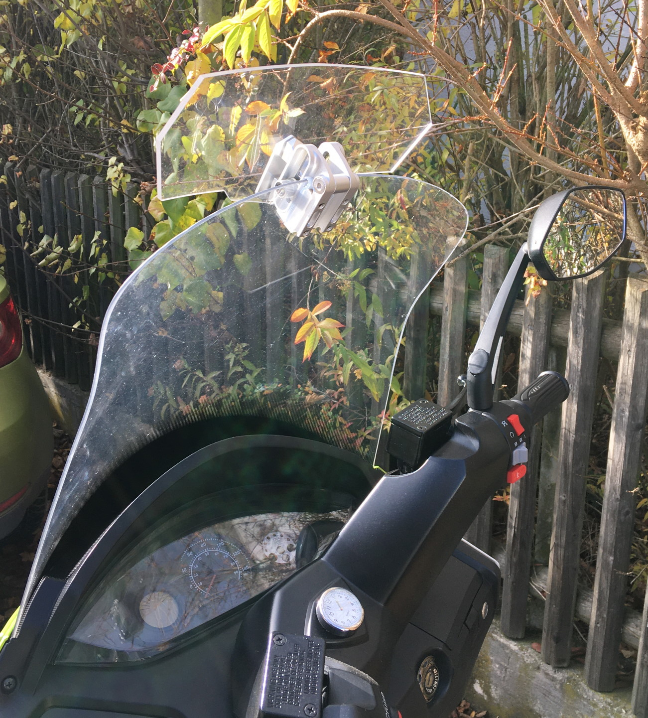

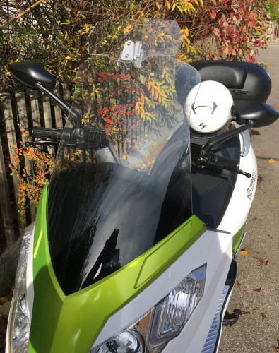

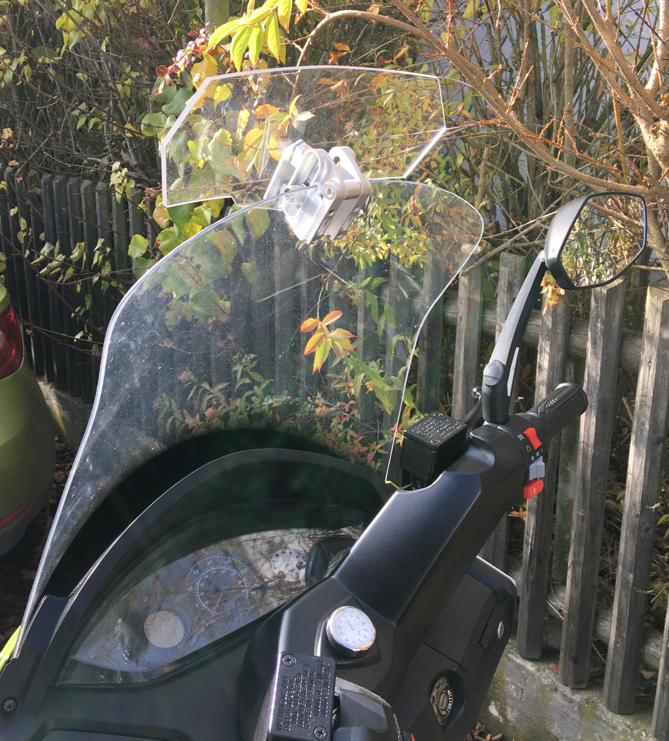

habe so ein Windschild bei meinem Jupiter angebracht (siehe unten), vielleicht nicht gerade schön aber sehr angenehm.
Fahre seit dem fast nur noch mit offenem Visier und wenn ich auf den Tacho schaue, auch oft viel schneller wie vorher.
Es ist angenehm das der Wind nicht so um den Helm pfeift.
Bei einem Internet-Kaufhaus erstanden. Macht einen sehr stabilen Eindruck, lässt sich in der Höhe und im Winkel einfach verstellen.
