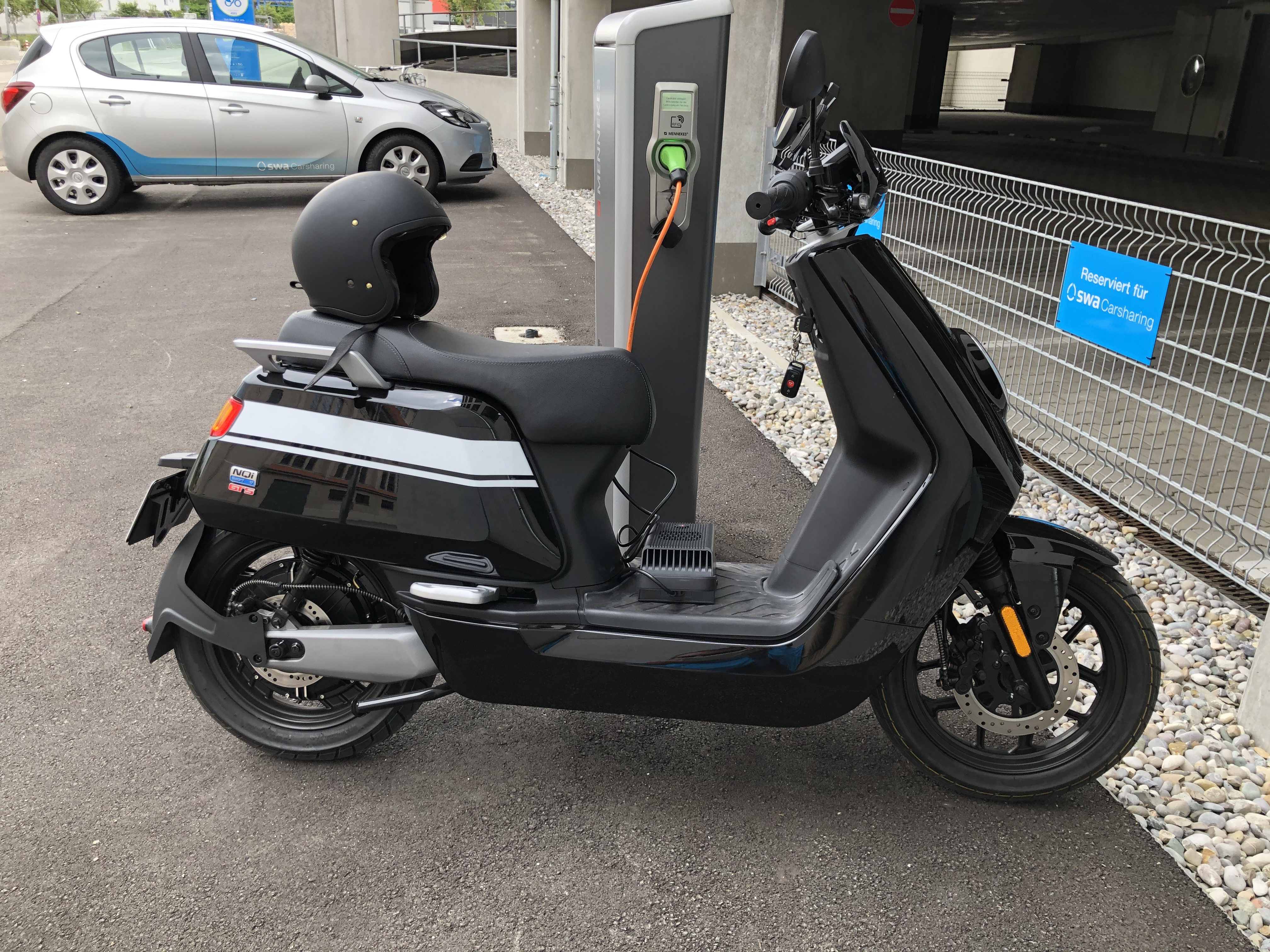

Ich habe das für mich etwas anders gelöst. Ladegerät ist im Topcase.
