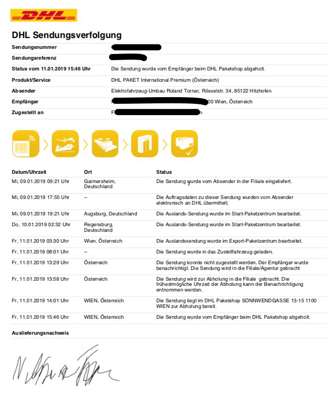

Leider schlechte Nachrichten vom Ladekabel.
Angeblich am 11.01 abgeholt, aber nicht von mir
Hier das DHL .pdf:
Hier meine Unterschrift
LOL - ich bin gespannt, wie sich der Händler verhält.
P.S.: Von DHL hatte ich auch schon 2 Pakete vor der Tür stehen.
Verständigung hatte ich keine bekommen, kann auch gar nicht sein, wenn das Paket schon 1 - 3/4 Stunden nach Abgabe im Shop abgeholt wurde.
Die kleben die Verständigungen auch teilweise an die Außentüren.
