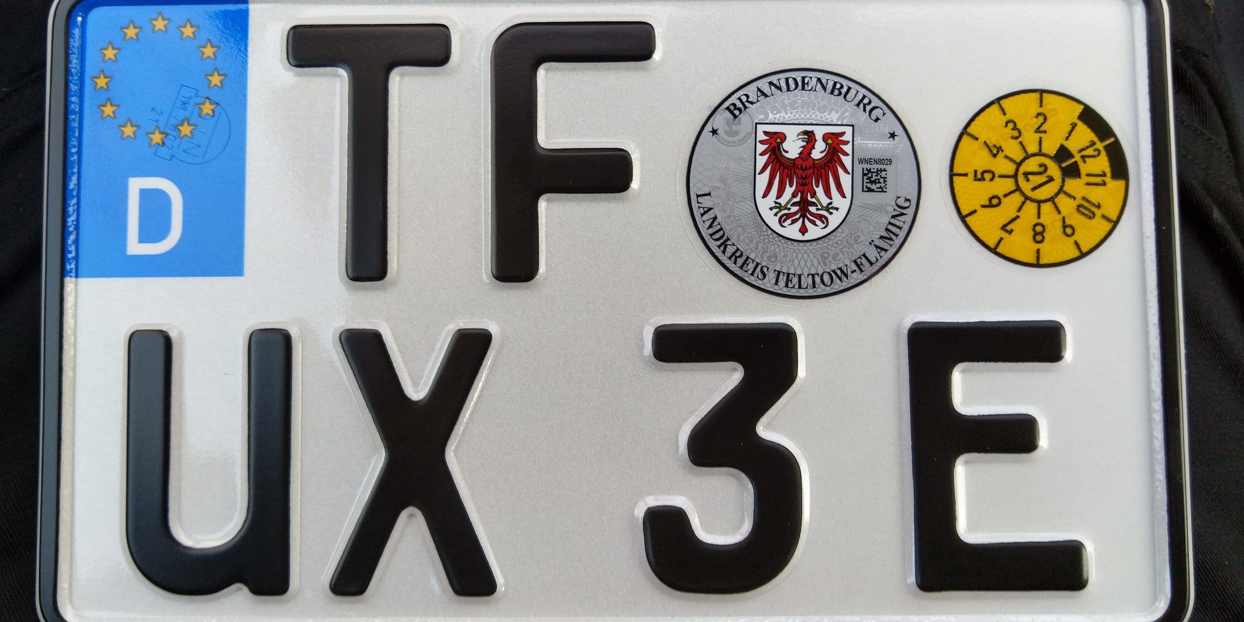

...ob I A W....der Kasten wird einfach nicht kleiner :lol:
es bleibt immer bei 31mm
und Zahlen, ob 1 9 0 5 wird immer 29mm bleiben :roll:

Corsair hat geschrieben: Mi 13. Feb 2019, 14:10 Übrigens, schicken Schwarzen hast Du
Danke, ich werde das Kompliment an ihn weitergeben. Sein Hintern war ja jetzt auch hier in Serie gepostet.
Was die Nummern angeht. Ich weiß nicht wie der Stempler/Präger von kabee es gemacht hat. Ich bin nur glücklicher Eigentümer des Ergebnisses. Und die sichtbare Breite der Buchstaben ist unterschiedlich wie schon weiter oben mal geschrieben. Mehr habe ich nicht gesagt.

Manche Dinge gibts eben nur beim Oldschool Fachhändler und sind nicht zum Schnäppchenpreis zu haben. Dafür funktioniert es dann aber auch - und ich verstecke mich bei Problemen nicht :D
