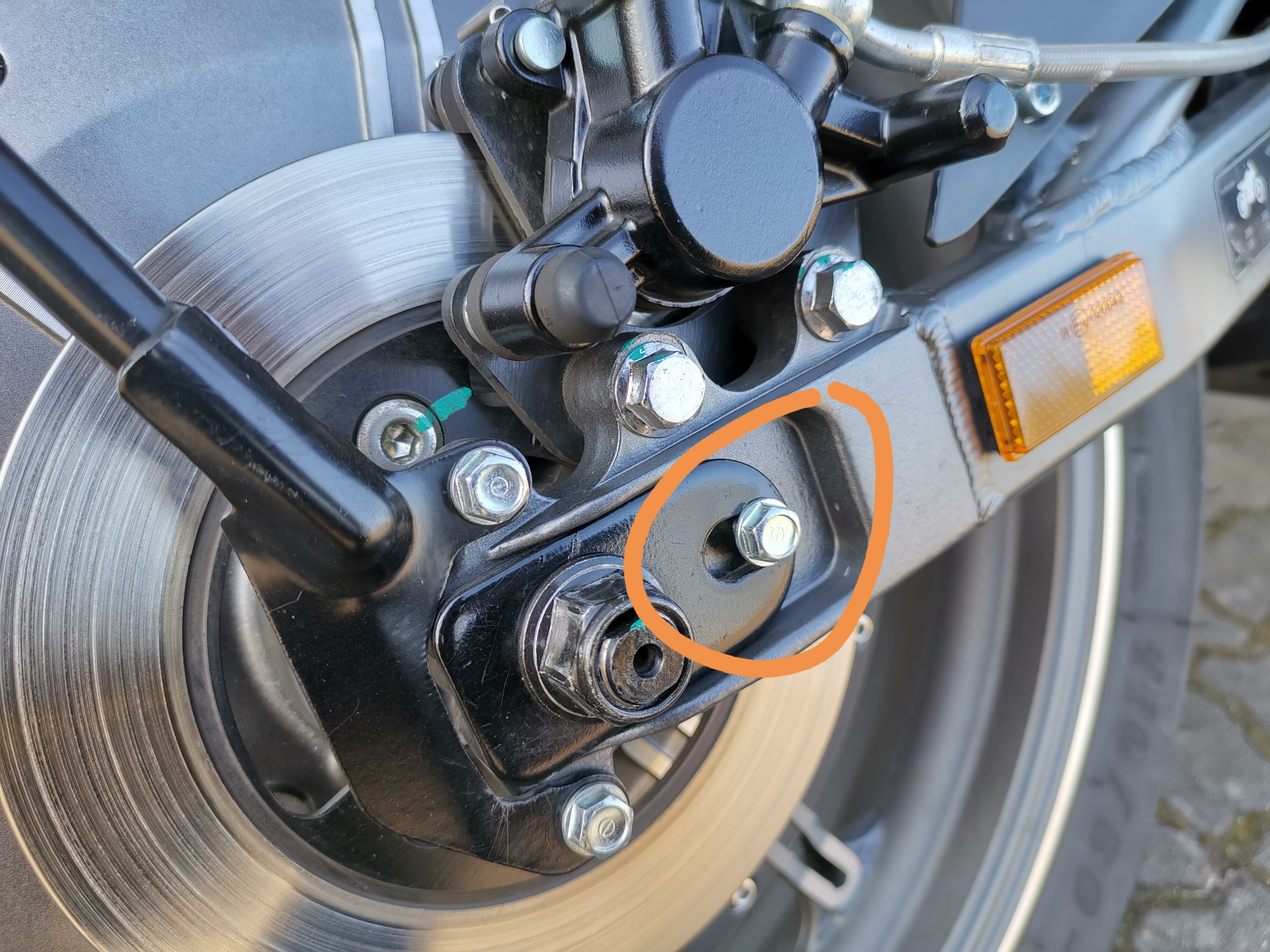

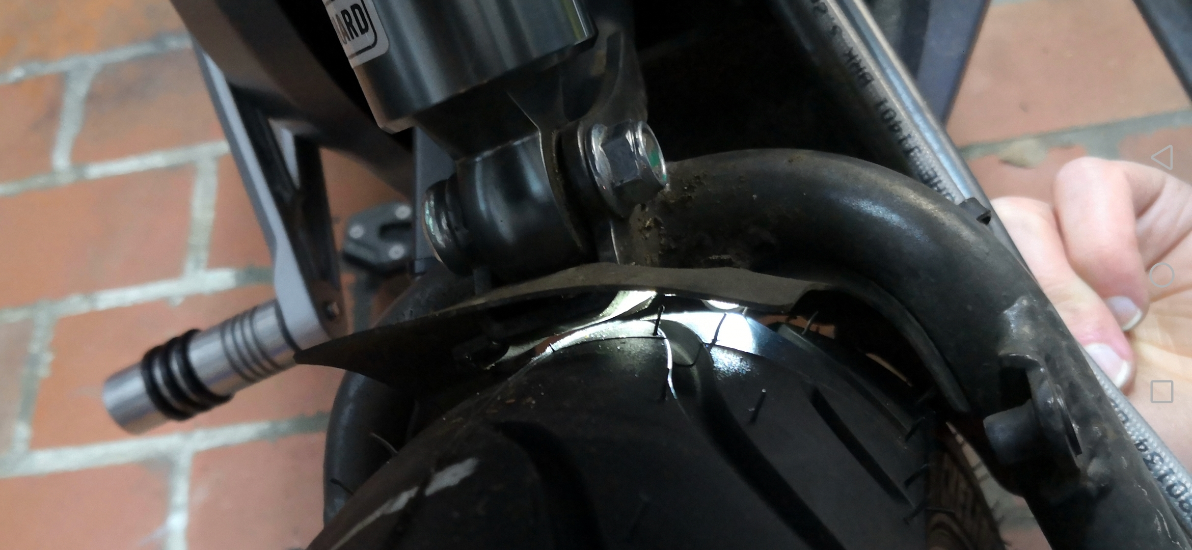

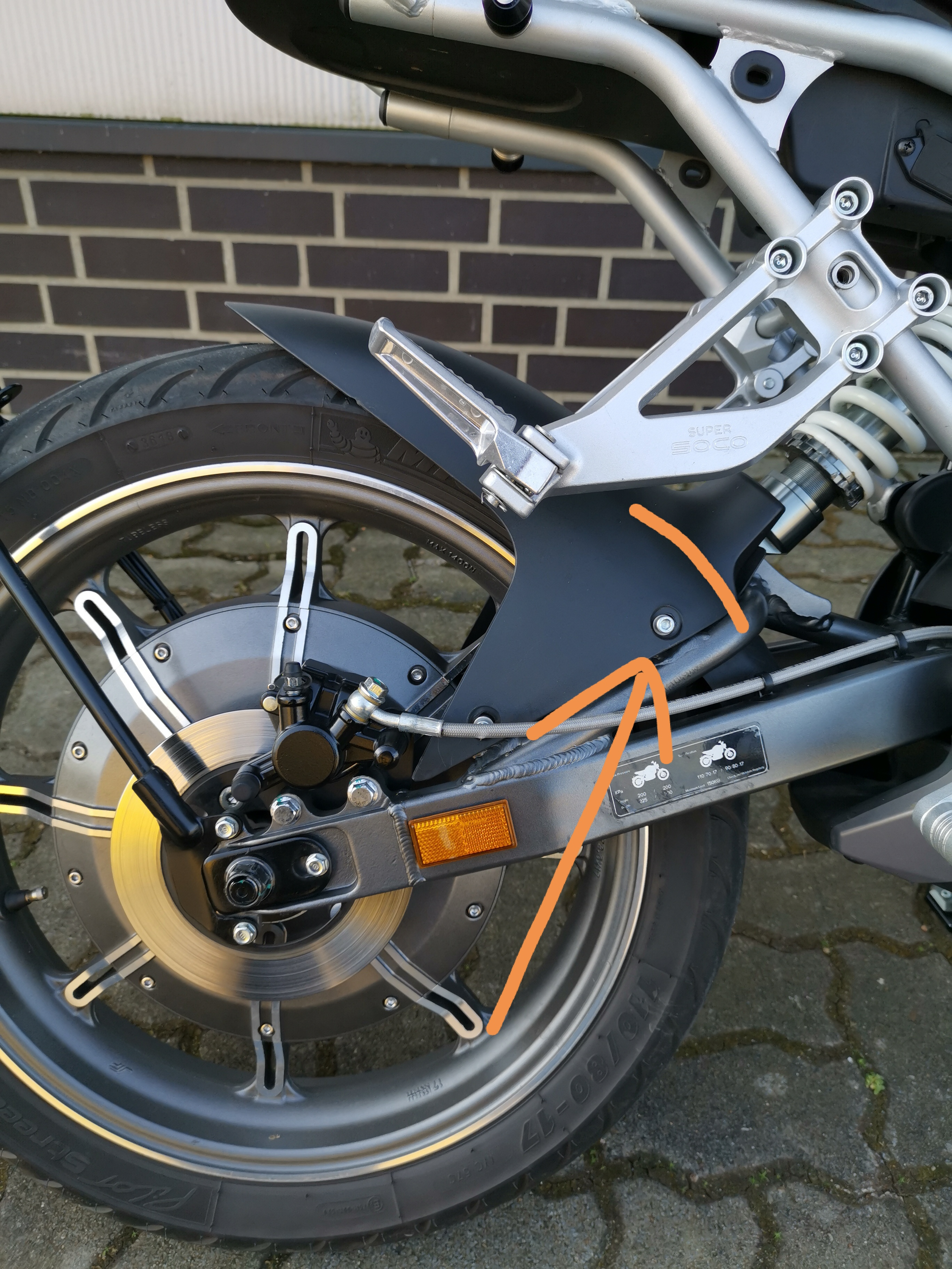

Hier 2 Bilder an denen ich die Schraube markiert habe, direkt auch das Langloch zu sehen um das Rad 5/6mm weiter nach hinten ziehen zu können. Auf dem zweiten Bild der kritische Punkt wo das Rad sonnst schleifen wird.
Bitte beachtet, nachmachen auf eigene Gefahr und nicht für den öffentlichen Straßenverkehr geeignet! ;)

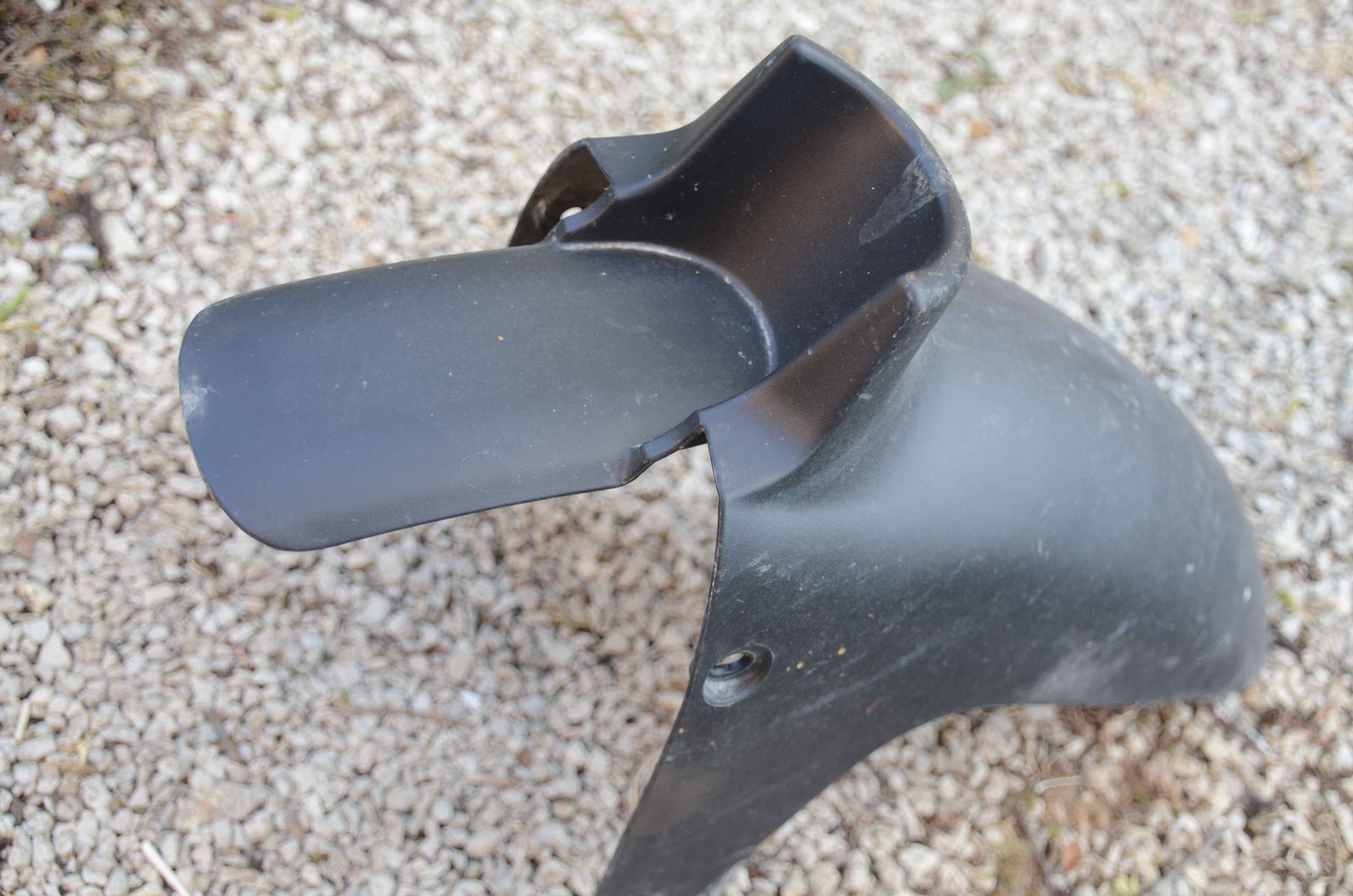

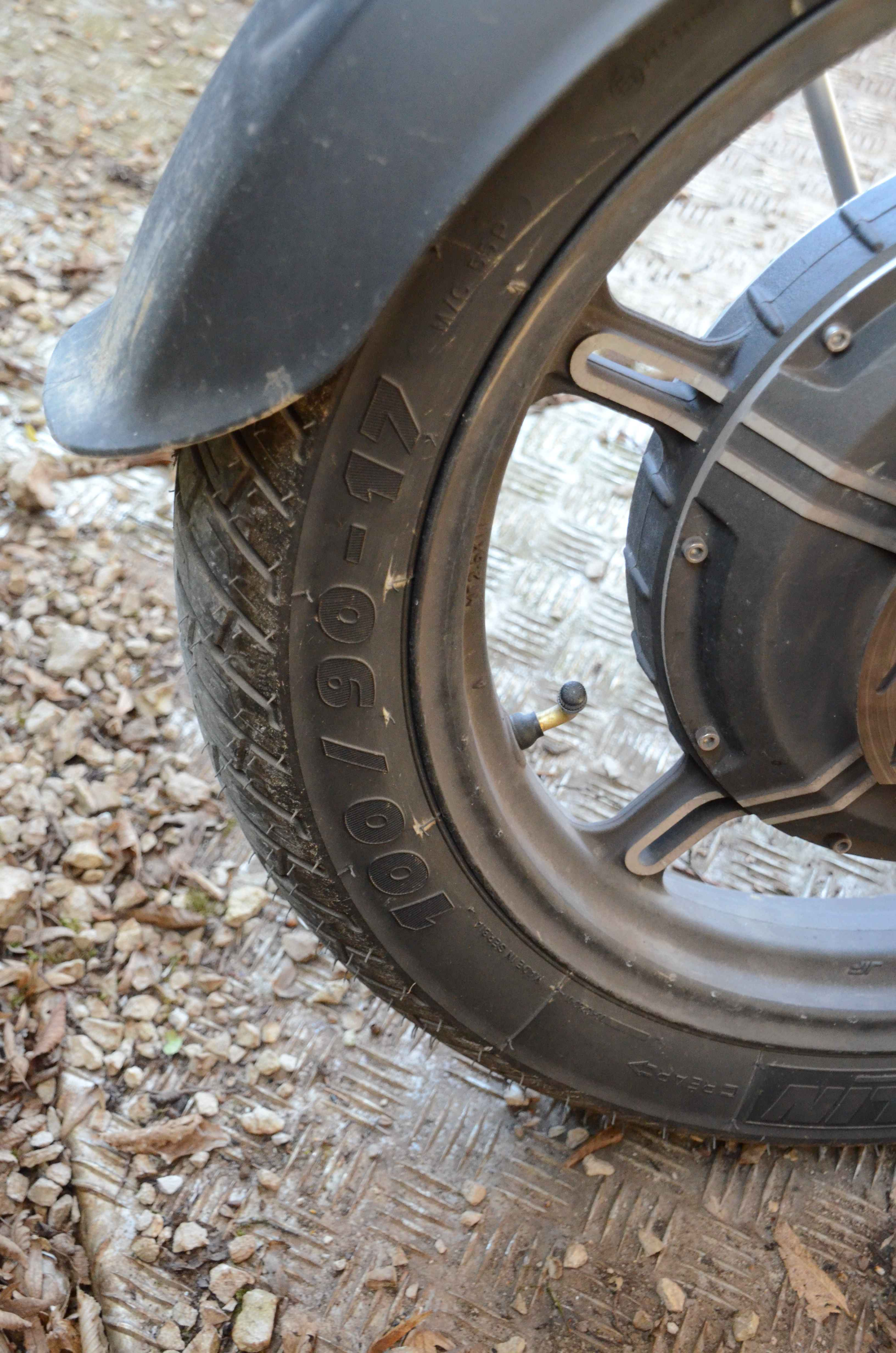

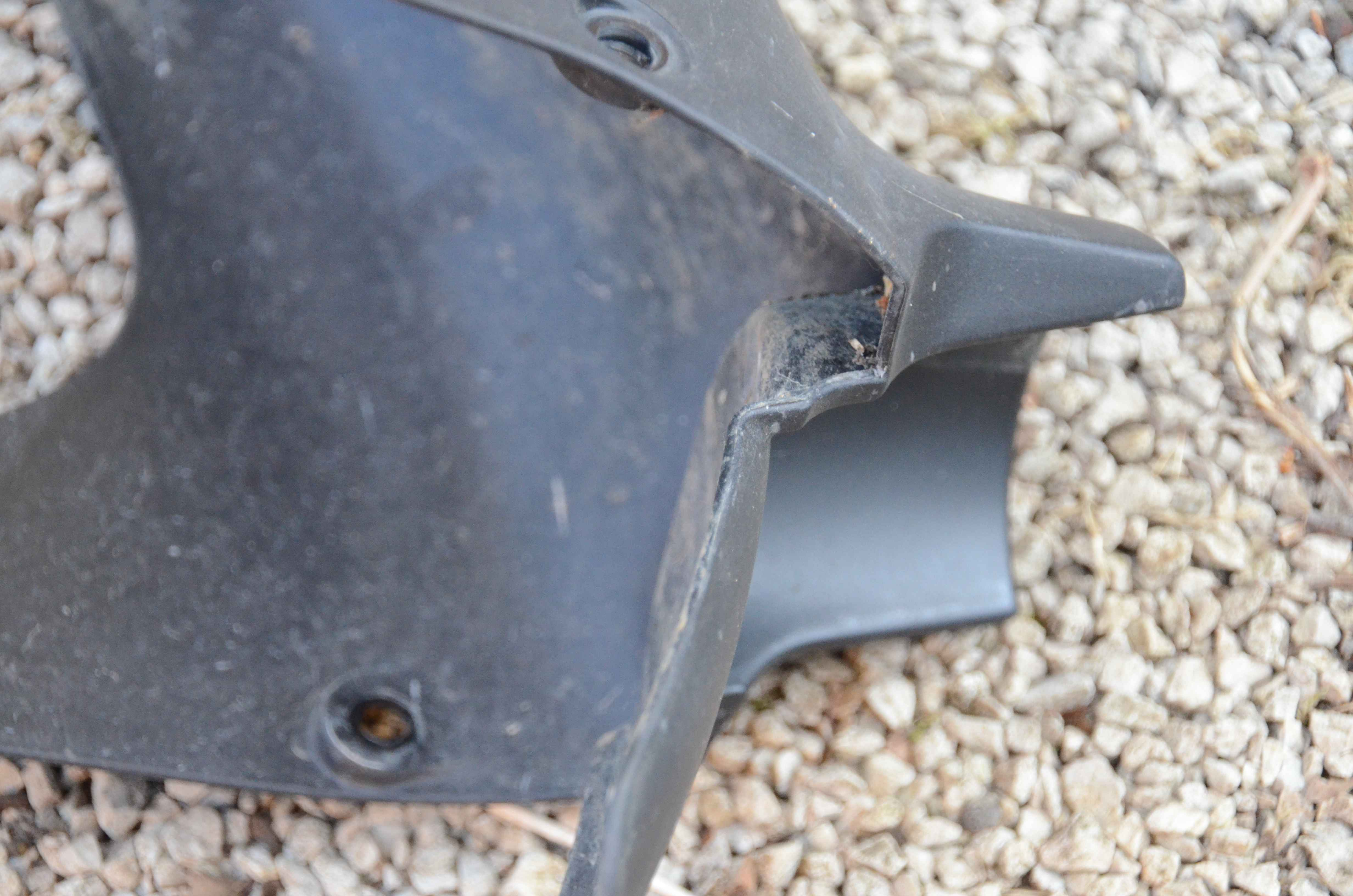

Das Problem des schleifenden Reifens ist der kurze Kotschützer der TS, siehe Bilder:
Wenn die Lasche am Dämpfer entfernt wird schleift nichts mehr.
Der lange Kotschützer der TC hat so etwas nicht, also hat die keine tragende Rolle.

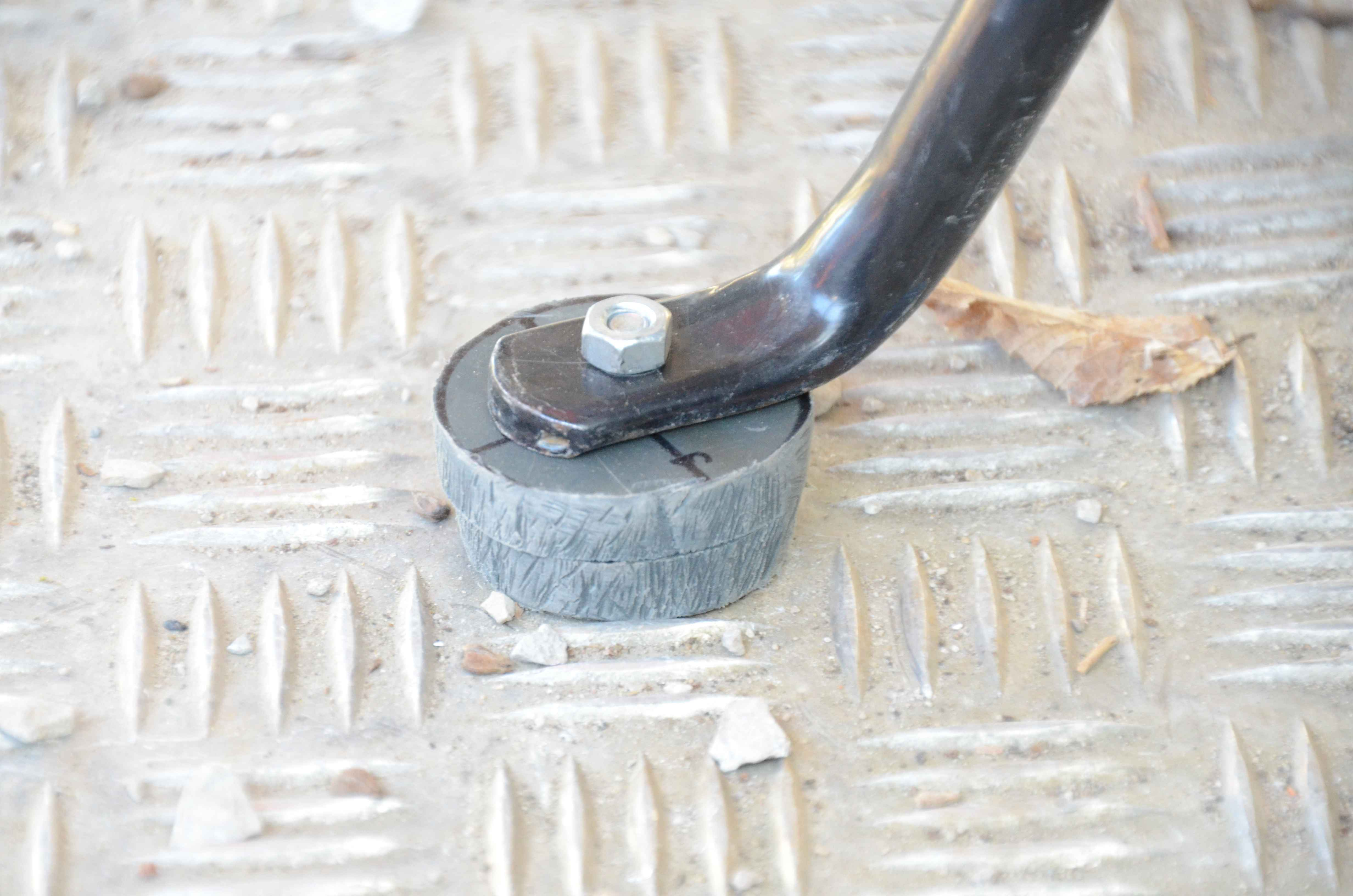

Zu bedenken ist, daß auch der Seitenständer durch den 2cm größeren Radius des Reifens "kürzer" wird. Meine, nicht so wirklich schöne, Lösung ist hier im Bild:
Damit habe ich die 2cm ausgeglichen und auch eine größere Auflage erreicht.

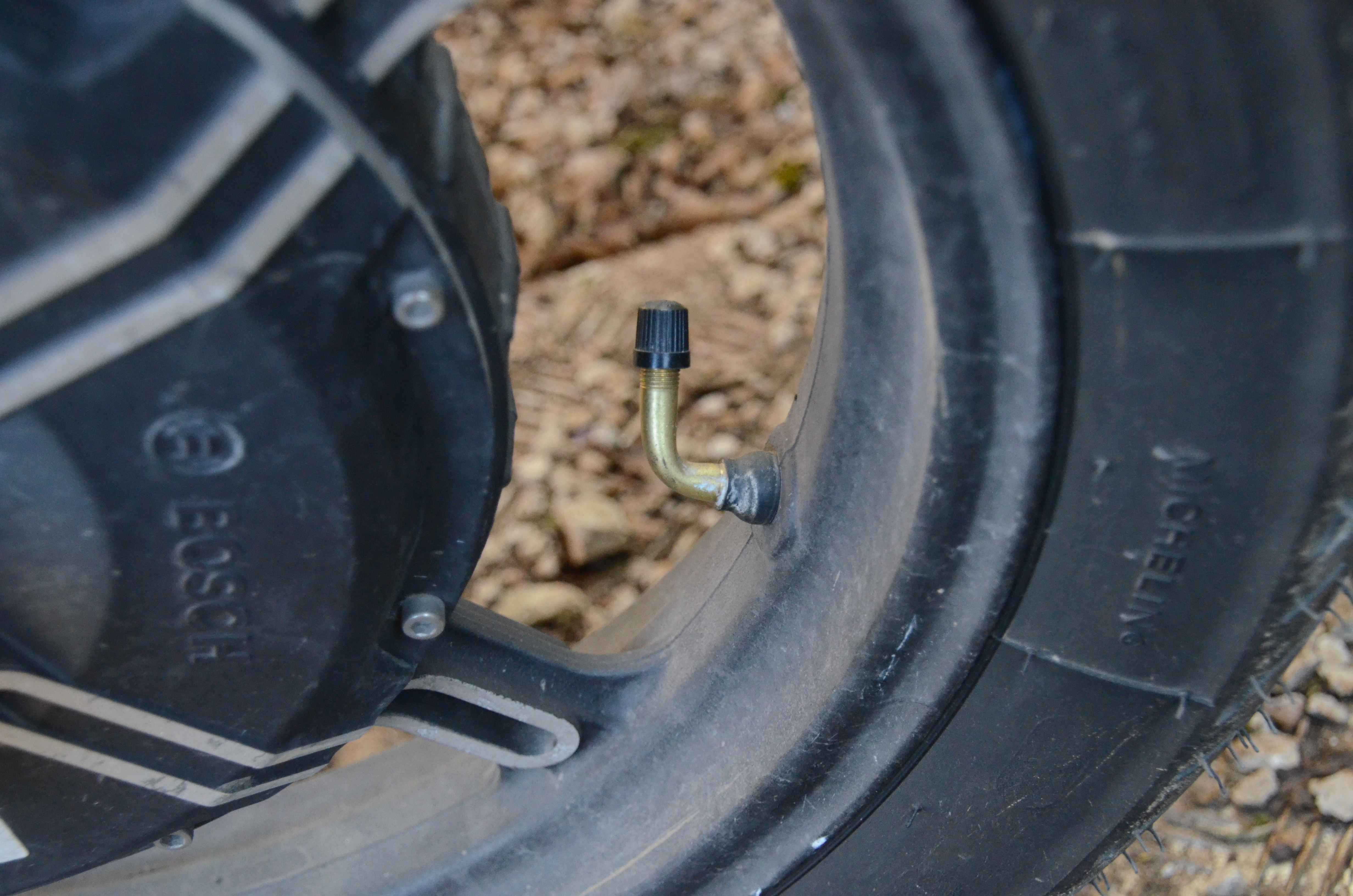

Und wenn man den Reifen wechselt, dann ist es auch der beste Zeitpunkt ein Winkelventil einsetzen zu lassen...
