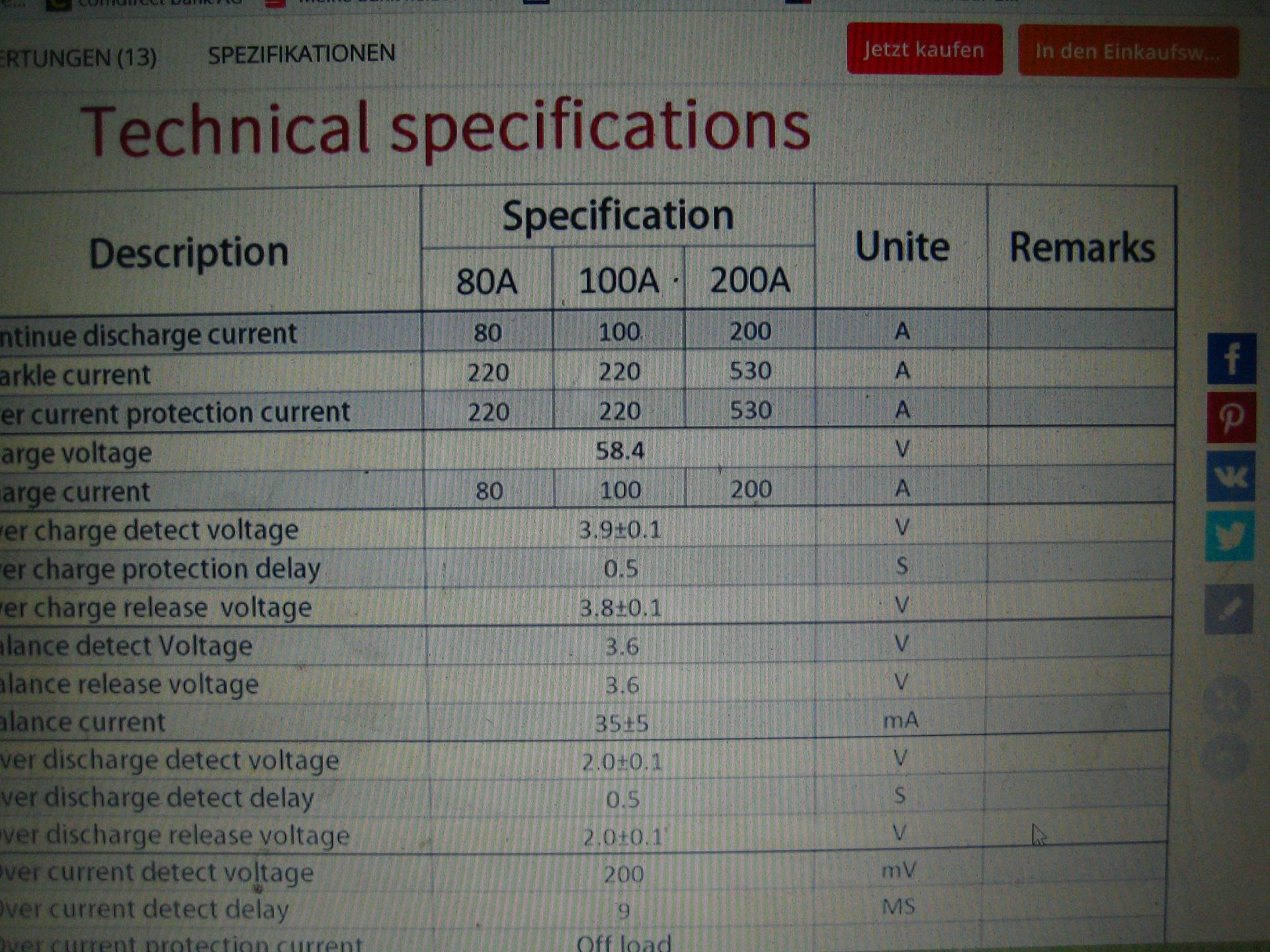

Diese Tage habe ich bei aliexpress nach einem 120A BMS geschaut und bin da auch auf die roten von Daly Electronic und Deligreen gestoßen - scheinen ja mehr oder minder die gleichen zu sein.
Aufgefallen ist mir, dass es bei Daly in den Technical Specifications: Overcharge detect voltage 3,9V angegeben ist. Entweder ist ein Druckfehler oder es ist der Grund dafür, das overcharge detect voltage bei dir noch nicht angesprochen hat.

3,9 V? Und dann vielleicht noch 50 mV Toleranz? Mit 3,95 V wäre das der absolute Akkukiller.
