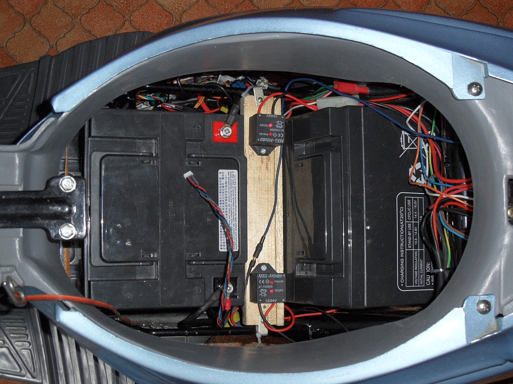

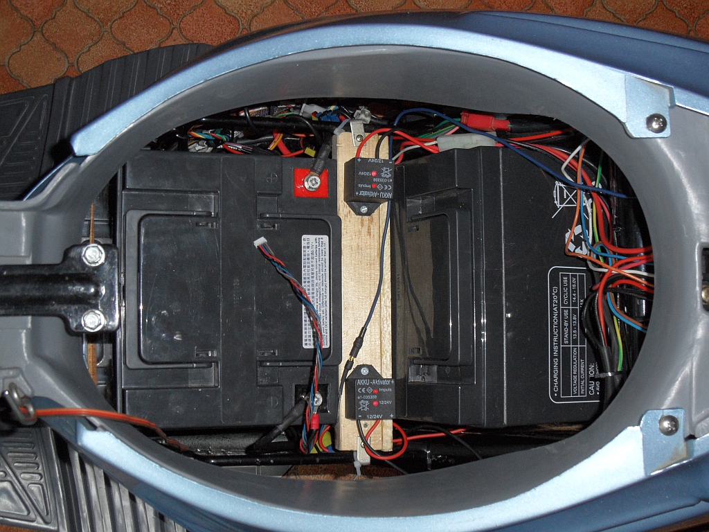

Hier zeige ich mal, wie es unter der Sitzbank aussieht. Dem Insider wird sofort auffallen, dass keine Akkusteckverbinder mehr zu sehen sind. Verbaut waren insgesamt 5 Stück. Also 10 mal Übergangswiderstand wegrationalisiert 8-) . Meine Akkus sind jetzt direkt mit dem Controller verbunden. Auffällig war bei der Original-EVT-Verkabelung, dass keinerlei Schmelzsicherung vorhanden war... :roll: Auf dem hölzernen Abstandhalter sind die beiden ELV-Pulser montiert, jeweils einer für zwei Akkublöcke.
silent
Re: EVT 4000e Generalüberholung
Beitrag von silent »
Hallo Peter, der Verzicht auf die Akku-Steckverbinder bringt sicher noch Nuancen.
Wie du sehen konntest, war einer davon ohnehin abgeraucht und war bereits überbrückt.
Ich weiß nicht ob das Bild täuscht, aber mir scheinen die Querschnitte der Akku-Kabel etwas gering zu sein.
Die original Querschnitte (ich glaube es waren 6mm²) solltest du zwingend beibehalten, sonst hast du einen spürbaren Wärmeverlust oder sogar Kabelbrand.

silent hat geschrieben:...Ich weiß nicht ob das Bild täuscht, aber mir scheinen die Querschnitte der Akku-Kabel etwas gering zu sein...
Es sind die Originalkabel - nur ohne Steckverbinder.

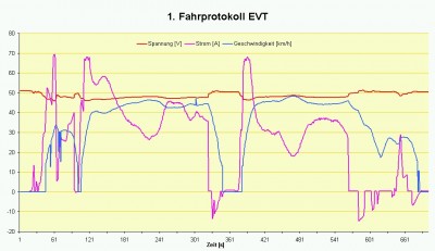

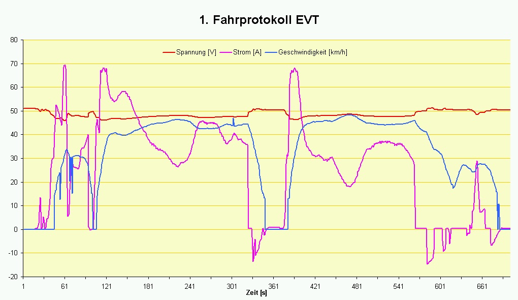

Sodelle, heute ist der 1. März - und gleich los mit dem blauen Nummernschild - natürlich mit Datenlogger:
Negative Stromwerte sind Ladeströme in die Akkus - also Rekuperation.
Zu Beginn habe ich den Kelly etwas zahm eingestellt - Anfahrstrom bis etwa 20 km/h = niedrig.
Mit der Endgeschwindigkeit kann ich zufrieden sein - bei Sekunde 200 ebene Strecke Gegenwind - bei Sek. 470 gleiche Stelle jedoch Rückenwind.
Fahrgeräusche oberhalb 35 km/h sind nicht mehr warnehmbar, Windgeräusche im Helm überwiegen. :|
Gesamtverbrauch der Versuchsfahrt (Strecke = 4 km) ca. 2,5 Ah - ca. 300 Wh (Aus der Steckdose) um die Akkus wieder aufzuladen.
Nachtrag: Hinterher habe ich festgestellt: Reifendruck vorne: 1,8 bar - hinten: 2,5 bar. :oops:

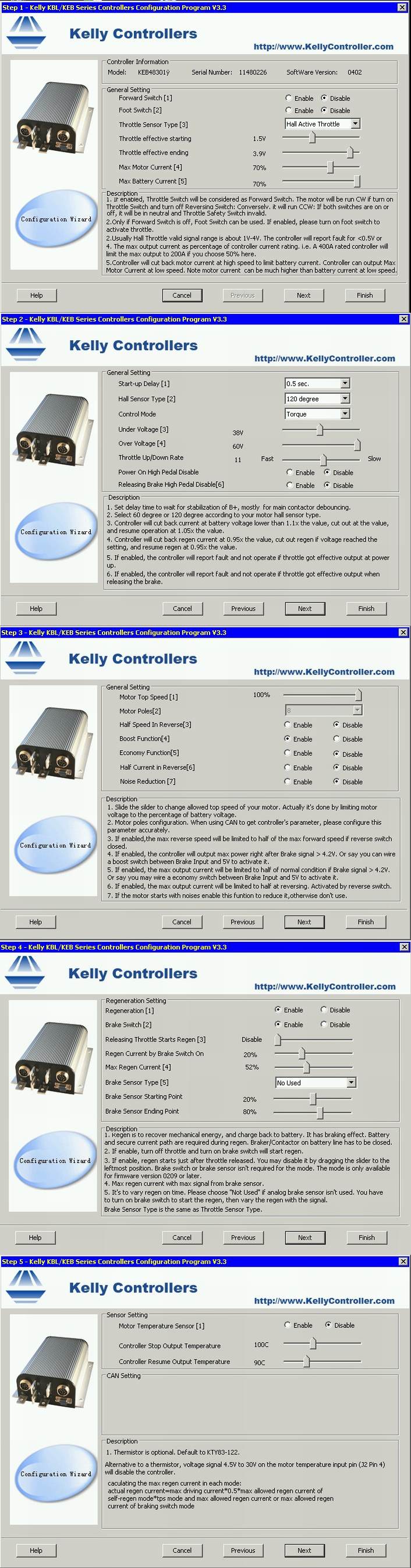

So war der Controller bei der Testfahrt konfiguriert:

Wenn die Geschwindigkeit was mit der Realität zu tun hat, dann wäre das eine absolut gesetzeskonforme Punktlandung, sogar mit etwas Luft nach oben, um nicht unnötig anzuecken in der Stadt. Wenn Du mal eine zeitlich etwas höhere aufgelöste Beschleunigung aus dem Stand anschaust in deinem Log, dann sieht man die Anfahrstromlimitierung sicher sehr "schön"...
wuhshan
Beitrag von wuhshan »
MEroller hat geschrieben:Wenn die Geschwindigkeit was mit der Realität zu tun hat...
:arrow: Ich schwöre, sorgfältig gemessen zu haben... :!:
