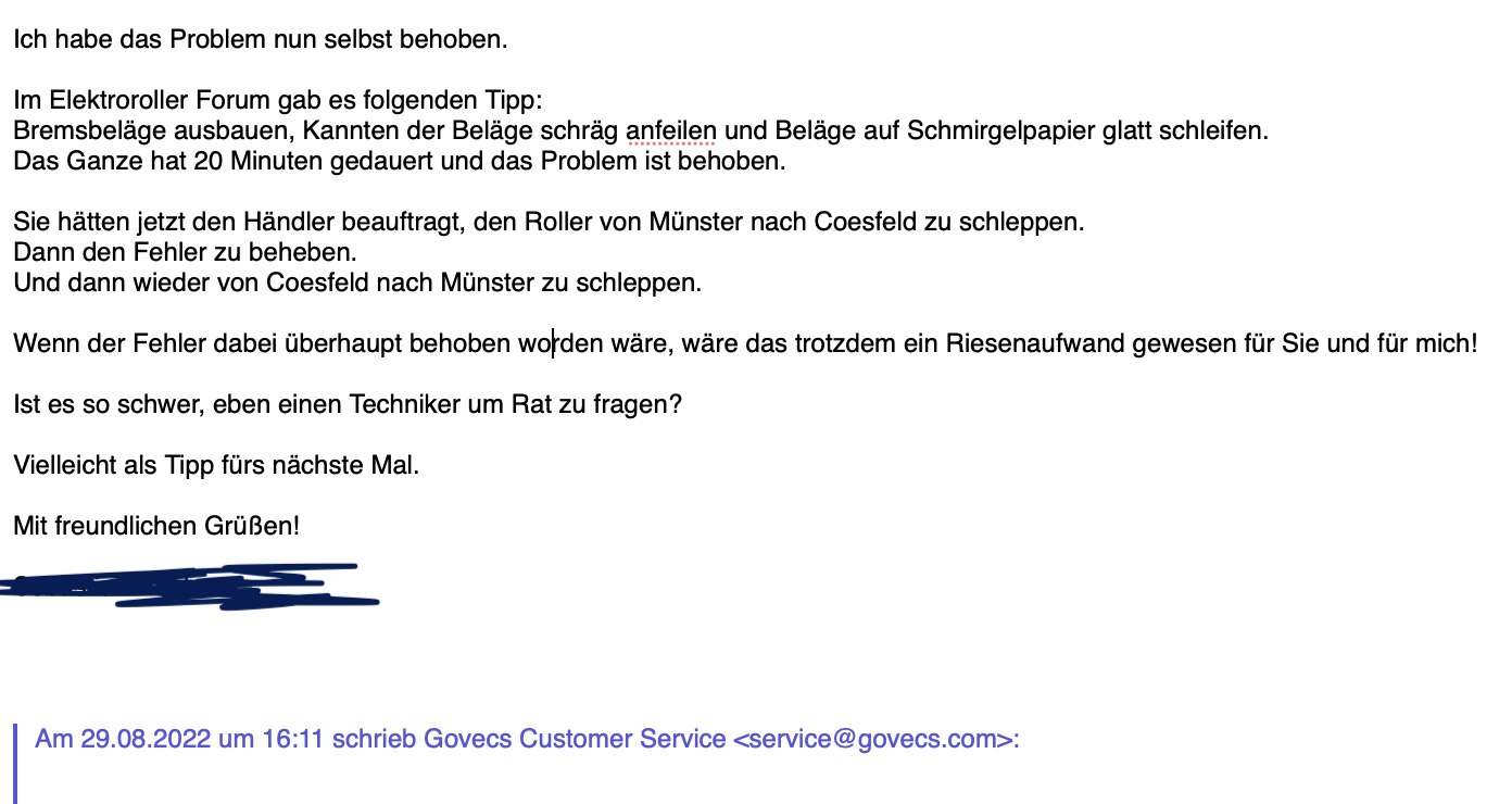

Was war mit den Bremsen?
Meine rubbeln unangenehm beim Bremsen!
Schwalbe L3e ABS.
Und quietschen leicht auch während der Fahrt.
Was kann man machen?
Anphasen? Was ist das?
Oder gibt es Tipps zu anderen Belägen?
Marke?
Danke für Infos!

Habs schon gefunden:
Die Fase ist eine abgeschrägte Fläche an einer Werkstückkante. Beispielsweise werden die scharfen Kanten von Brettern zur Wand- und Deckenverkleidung durch eine Fase „gebrochen“. Anfasen ist das Herstellen der Fase.
Das versuche ich mal, Danke.

Super Tipp!
Bremsen rubbeln nicht mehr!
Siehe dazu auch mein Schreiben an Govecs.
