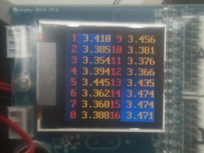

Der Balancer wird hin sein, vielleicht eher nach dem Motto "Ich aktiviere mich ab 3.79V und schalte erst ab wenn die Zelle leer ist". Die neue Zelle könnte einen etwas anderen Innenwiderstand haben, eher aber denke ich, dass sie bei Deiner Verfahrensweise nur ungenau in den Pack einbalanciert wurde. 3.32V sagt nichts über den Ladezustand aus. Also hier noch vorsichtshalber die nächsten Ladevorgänge überwachen.

Ich gehe auch davon aus, dass der Balancer kaputt ist. Ich habe ihn trotzdem nochmal an das Labor-Netzteil gehängt: Er schaltet sich brav bei 3,8 V ein und darunter wieder aus. Ich habe das mehrfach wiederholt. Er wird auch heiß beim verbraten der Energie. Also vermute ich einen thermischen Fehler, so dass das Balancer-Testverfahren per Labor-Netzteil nur eingeschränkte Aussagekraft hat!STW hat geschrieben:Der Balancer wird hin sein, vielleicht eher nach dem Motto "Ich aktiviere mich ab 3.79V und schalte erst ab wenn die Zelle leer ist". Die neue Zelle könnte einen etwas anderen Innenwiderstand haben, eher aber denke ich, dass sie bei Deiner Verfahrensweise nur ungenau in den Pack einbalanciert wurde. 3.32V sagt nichts über den Ladezustand aus. Also hier noch vorsichtshalber die nächsten Ladevorgänge überwachen.
Ich habe auch die Halbleiter auf dem Balancer per Komponententester am Oszilloskop gemessen: Da hat keiner einen Kurzschluss angezeigt; das sah mir alles nach Dioden-Durchgängen aus, was den Verdacht des thermischen Problems erhärten würde.
Der entladene Akku lies sich wieder auf 4,0 V aufladen und hat nur eine leichte Bauchung.
Ein Zell-Monitoring besitze ich ja (im Helmfach; siehe anderer Thread). Ich habe mich nur zu spät um die Problem-Analyse gekümmert!
Warum sagen die 3,2 V nichts über den Ladezustand aus? Ich meine, durch die Kennlinien in den Datenblättern sagen die schon was aus. Nur ist um 3,2 V die Kennlinie ziemlich flach, so dass die Aussage nicht sehr präzise ist. Oder sehe ich das falsch?

Die Kennlinie ist recht flach zwischen ca. 20-90% Ladezustand, gerade im Leerlauf. Da zeigen die DInger alle eine Zahl zwischen 3.34-3.38V bei mir an, egal wie weit ich vorher gefahren bin. Unter Last ist die Aussage schon etwas deutlicher, aber auch nicht präzise.
Eine exakte Aussage hat man nur ab 3.6V aufwärts. Dann weiß man, dass die Zelle bei (knapp) 100% liegt. Von daher wäre ein sauberes Einbalancierungsverfahren die Parallelschaltung aller Zellen und aufladen auf 4V. Die Alternative wäre die Ladung des Strangs mit Balancern, wobei der Ladestrom deutlich kleiner als der Balancerstrom sein muß. Allerdings dauert das u.U. recht lange und ist natürlich eine recht heftige thermische Belastung für die Balancerboards.

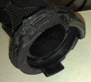

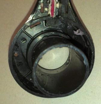

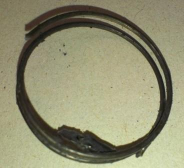

So jetzt hab ich es endlich geschafft meinen Gasgriff zu tauschen!
ist auch Zeit geworden, hat keinen Spaß mehr gemacht ohne Feder im Gasgriff rumzufahren.
Für alle die schon immer einmal wissen wollten wie so ein Griff von innen aussieht hab ich mal ein paar Bilder gemacht.

beim Auseinanderbauen geht der Stromgriff immer kaputt? Also keine Chance nur die Feder zuwechseln - wahrscheinlich würde man auch keine passende Feder bekommen? Wie schlagen sich die 4 Stück Greensaver - im Club der 5000er bist Du ja schon angekommen?
- Beiträge: 20613
Re: E-Max (90 S) Probleme/Problemchen
Ich habe meinen Wuxing Drehgriff auch nicht auseinanderbekommen und aufgehört zu probieren, bevor ich etwas permanent zerstörte...
