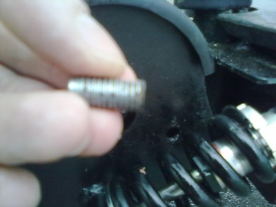

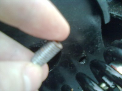

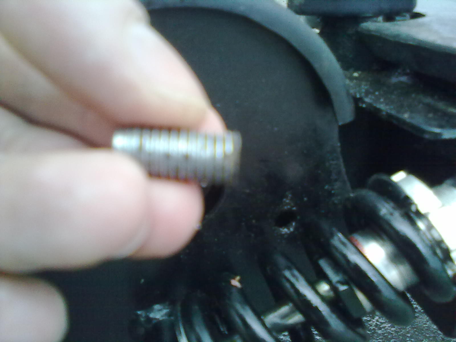

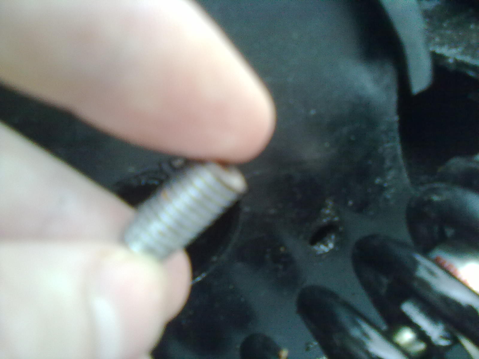

2)Hier Bilder der Schraube die ich gefunden habe... wo gehört die wohl hin ? is die vom Scooter ??

Bei der Madenschraube, wäre zur Eingrenzung die Größe wichtig. Geschätzt würde ich sagen M6. Was für einen Imbusschlüssel brauchst Du für die Schraube?

also ich bin kein Mechaniker und bringe den Scooter immer zum Service oda nem Fachmann, das bedeutet ich bin ein Greenhorn was Schrauben und Elektronik etc angeht, naja gut Scooter säubern das habe ich schon gelernt
und ich hab die Schraube am Boden gefunden... hab gedacht das mir die Schraube irgendwie raus gefallen is und vl zum Scooter gehört, ich hab echt keine Ahnung wo die hingehört...
das einzige was mir einleuchten würde wäre dieses kleine Loch, die Schraube könnte hineinpassen
aber davon verstehe ich nichts
und ich komme auch nicht richtig hin... also da braucht es wem der weiss wo diese Schraube hingehört, und ob sie zum Scooter gehört... hab heute eh die Schrauben nachgezogen

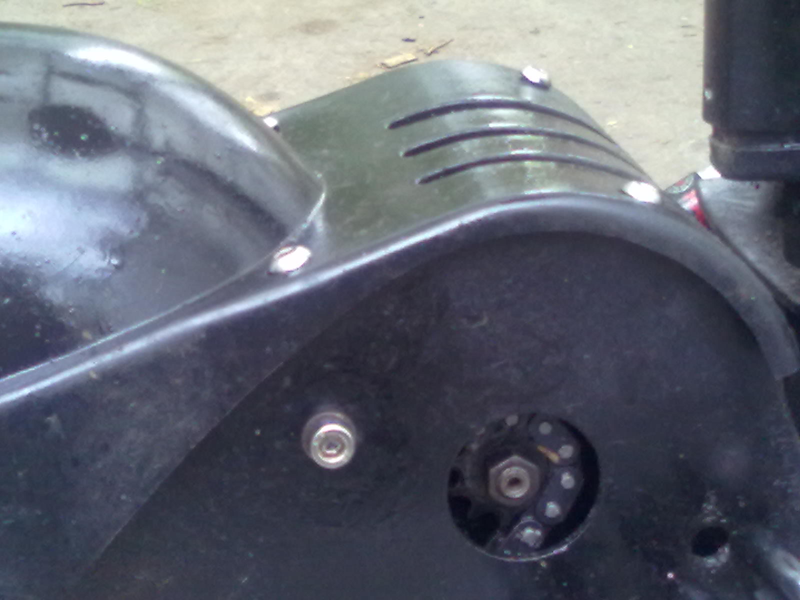

Ich glaube nicht das die zum Scooter gehört... jedoch finde ich etwas anderes neues seltsam ich bin mir sicher da wo das kleine Loch ist war bestimmt eine Schraube...
so und da wo man die Schraube noch sieht ist ja auf der linken seite... und ich habe bemerkt das das teil lose hängt... ich hab den Schlüssel genommen.. und gedreht.. aber anscheinend findet die Schraube nichts um sich zu verbinden... und ist bisschen draussen gehangen (nur einbisschen)
wozu gehört diese Schraube eigentlich ? mir kommt vor das die für die Motorhalterung sein könnte... also da wackelt nichts und der Sattel geht und hüpft auch nicht herunter.. sieht stabil aus... ist aber eine lange Schraube... und ich legte den Scooter vorsichtig auf den Boden, dort war bisschen was zu sehen.. aber ich kann mir auch nicht viel denken sollte vl ein Video machen pls schreibt back

Hallo murcielago,
mit Deinem eScooter darfst Du keinen Meter mehr fahren!!!!!
Die Schraube, die Du verloren hast, ist nicht nur die Motorbefestigung, sondern hält auch noch die Kohlen für
den Rotor an seinem Platz.
Das sind eigentlich 2 Schrauben, die bis zur anderen Seite durchgehen.
Eine Madenschraube habe ich an meinem eScooter nicht gefunden. Kann es sein, dass es eine Schraube mit
abgerissenem Kopf ist?
