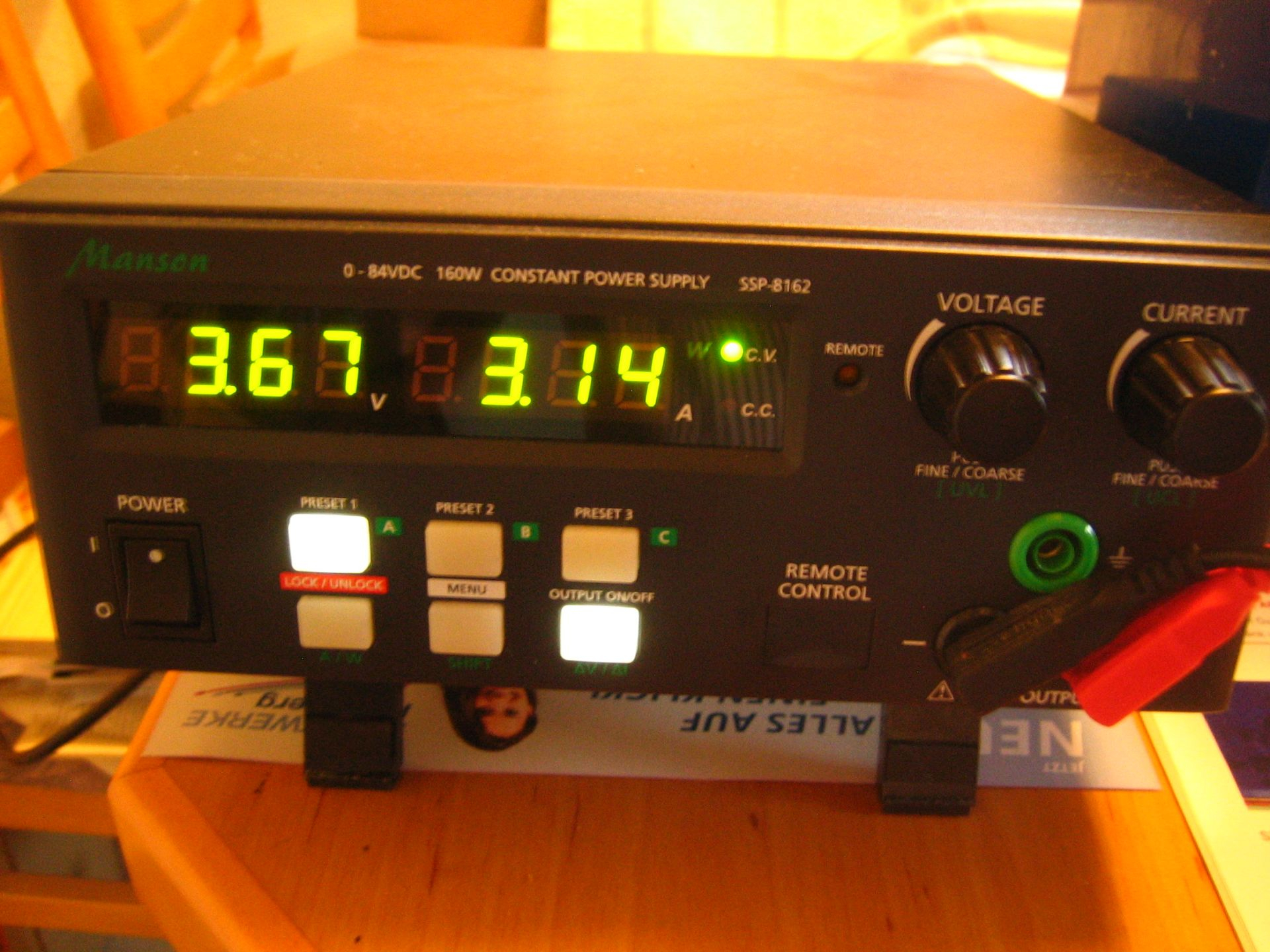

Heute ist die neue 100Ah Zelle gekommen sowie das 120A 16S BMS von Deligreen. Ich werde die neue Zelle mit dem Labornetzgerät mit 5A Ladestrom auf 3,65V bringen und sie dann wieder auf 3,4V entladen damit sie zu den anderen 15 spannungsmäßig paßt. Den Rest soll dann das neue BMS erledigen. Tja, ich habe mich letztendlich gegen das bekannte Smart BMS mit Display entschieden und dann das Deligreen genommen.

Am WE habe ich meine nachgelieferte Zelle mit 30Ah auf geschätzte 95% Ladung gebracht. Bei 3,4V Zellspannung und 3,65V flossen 2,5A der möglichen 5A am Labornetzgerät (d.h. 0,25V Spannungabfall auf den Leitungen). Am nächsten Morgen hatte die Zelle 3,33V.
Ich frage mich nun, wie sollen bei Reku da 20A oder gar 50A fliessen?

Verfasst: Sa 10. Aug 2019, 20:26
von Peter51
Die Initialladung der 8 Zellen kann noch eine Woche dauern. Bei 3,65V LG und 3,29V Zellspannung geht da kaum etwas 'rein - ganze 3A. Ich habe heute den SSC72150 noch einwenig gekitzelt und komme mit 53V auf 800 1/min im Leerlauf. Macht bei 1,5m Reifenumfang ......
