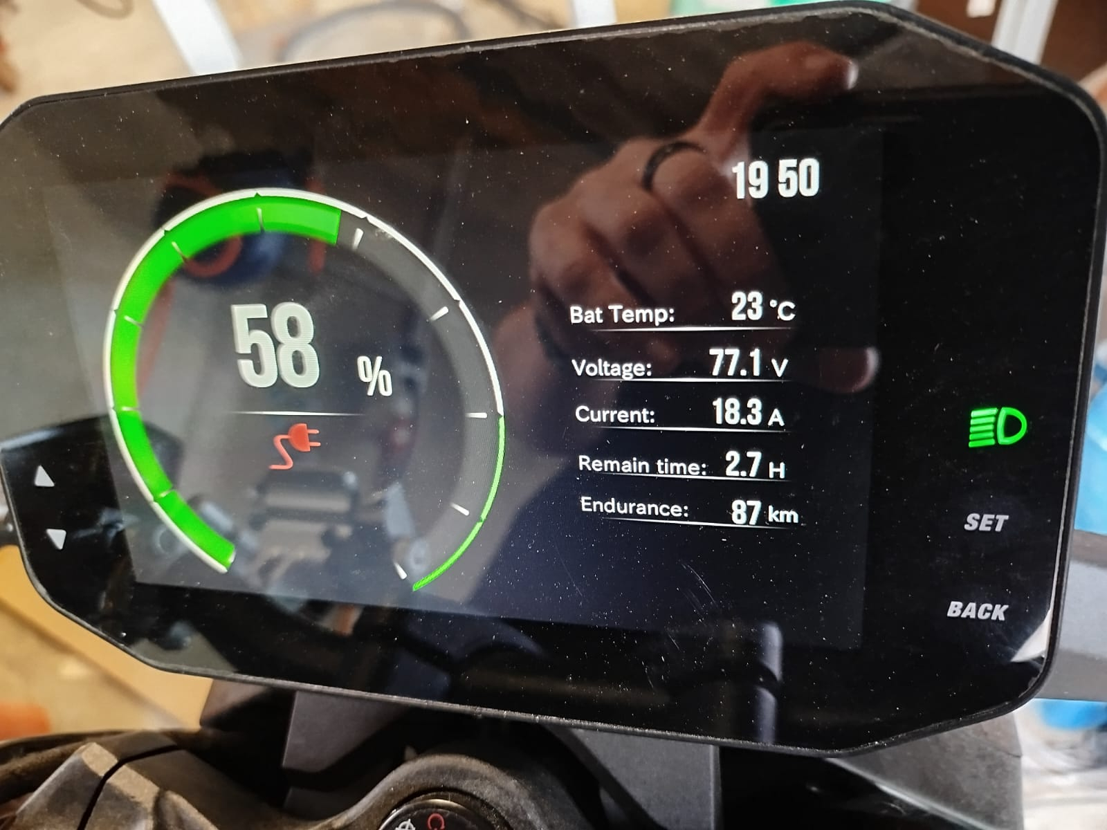

Es hat mich gewundert warum der Lader nicht mit 20A lädt so wie es auf dem Typenschild steht. Dann habe ich beim Laden eine Messung des Ladestromes gemacht. Da gibt es eine Abweichung von ca. 1,3 A. Das Display zeigt weniger Ladestrom an. Am Anfang des Ladevorganges lädt es mit 19A laut Display, ab ca. 70% wird der Strom gesenkt, zum Ende hin Lädt es mit noch guten ca. 16A.
