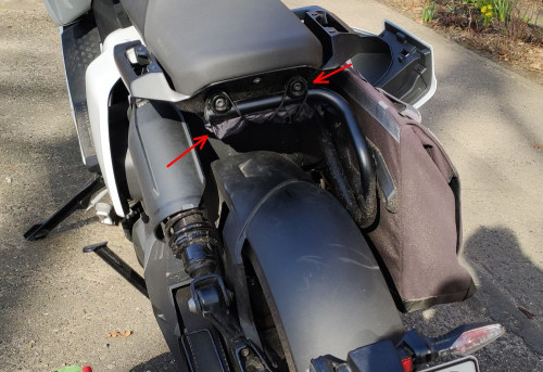

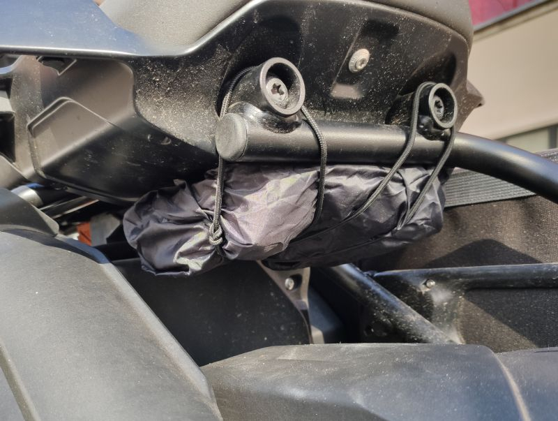

Moin,

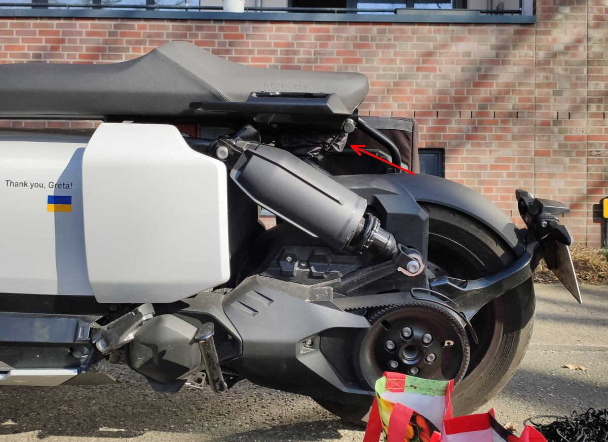

vielleicht als Inspiration:
Ich habe ein Mopped-Verbandspäckchen in ein Stück einer Rucksackhaube (regendichtes Gewebe dunkel) eingewickelt und mit Gummis unter die Sitzbank geschnallt. Das geht mit dem Halter für die Seitentasche prima.
Ziemlich unauffällig und nutzt Platz, der sonst nicht genutzt würde.

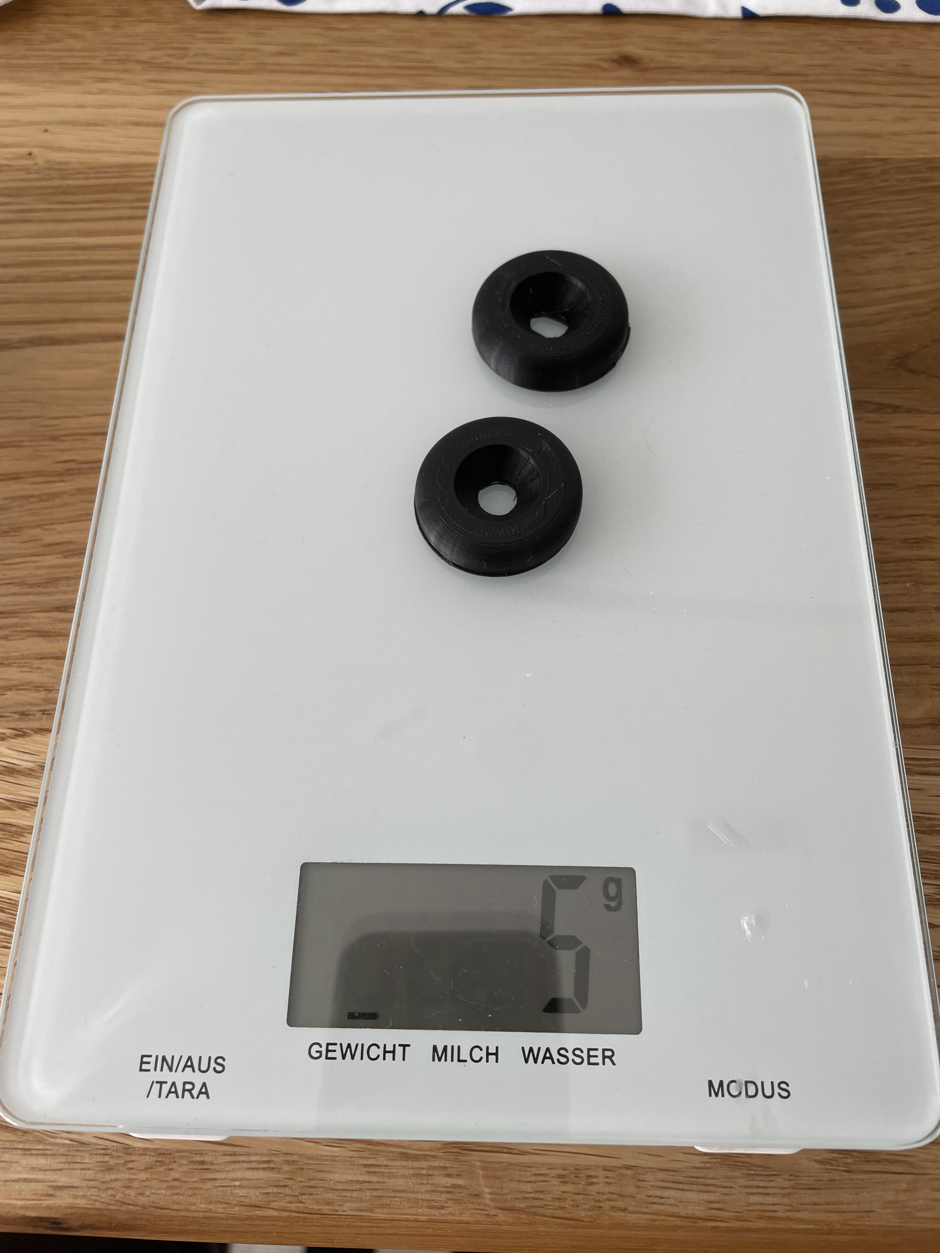

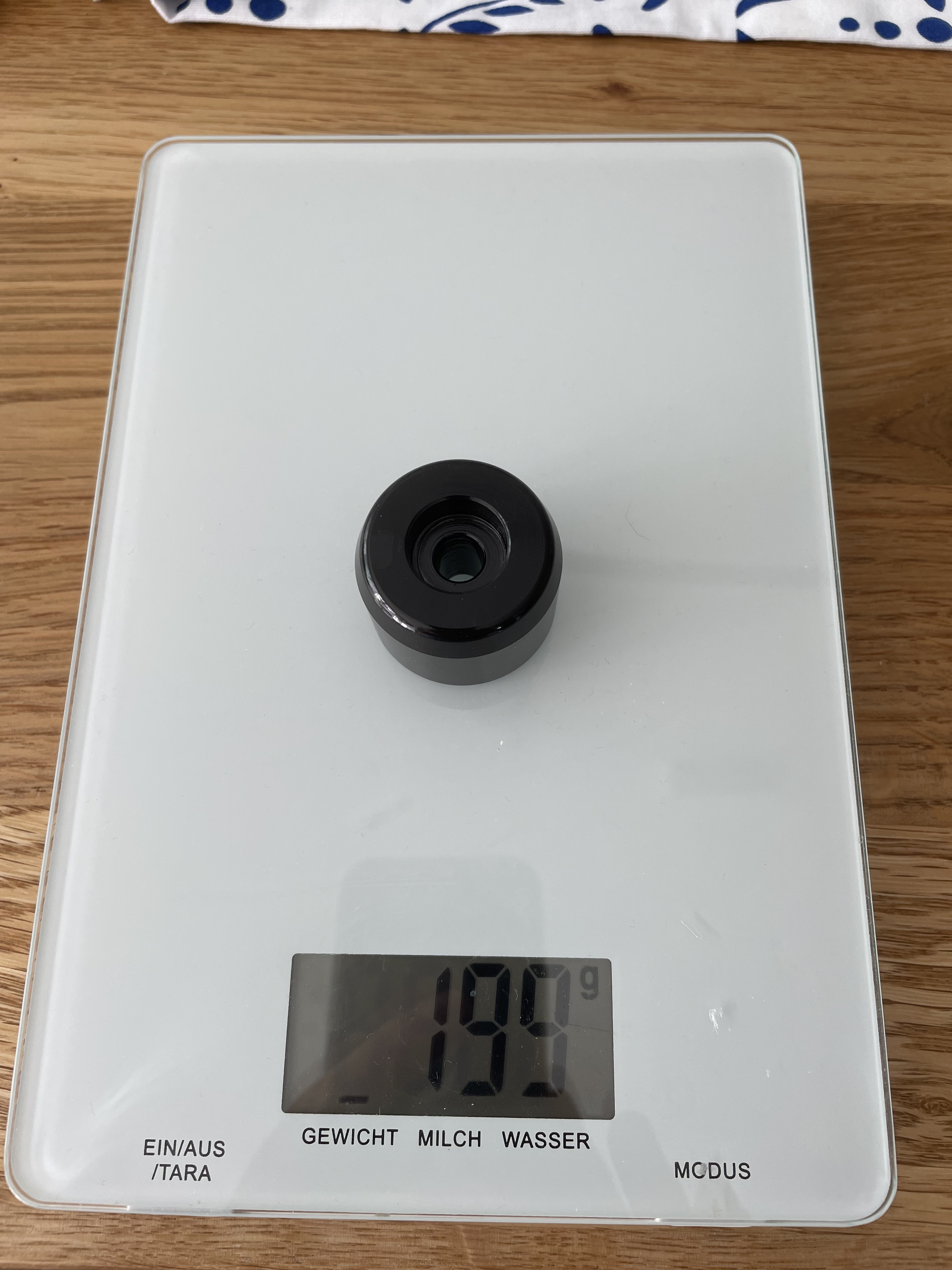

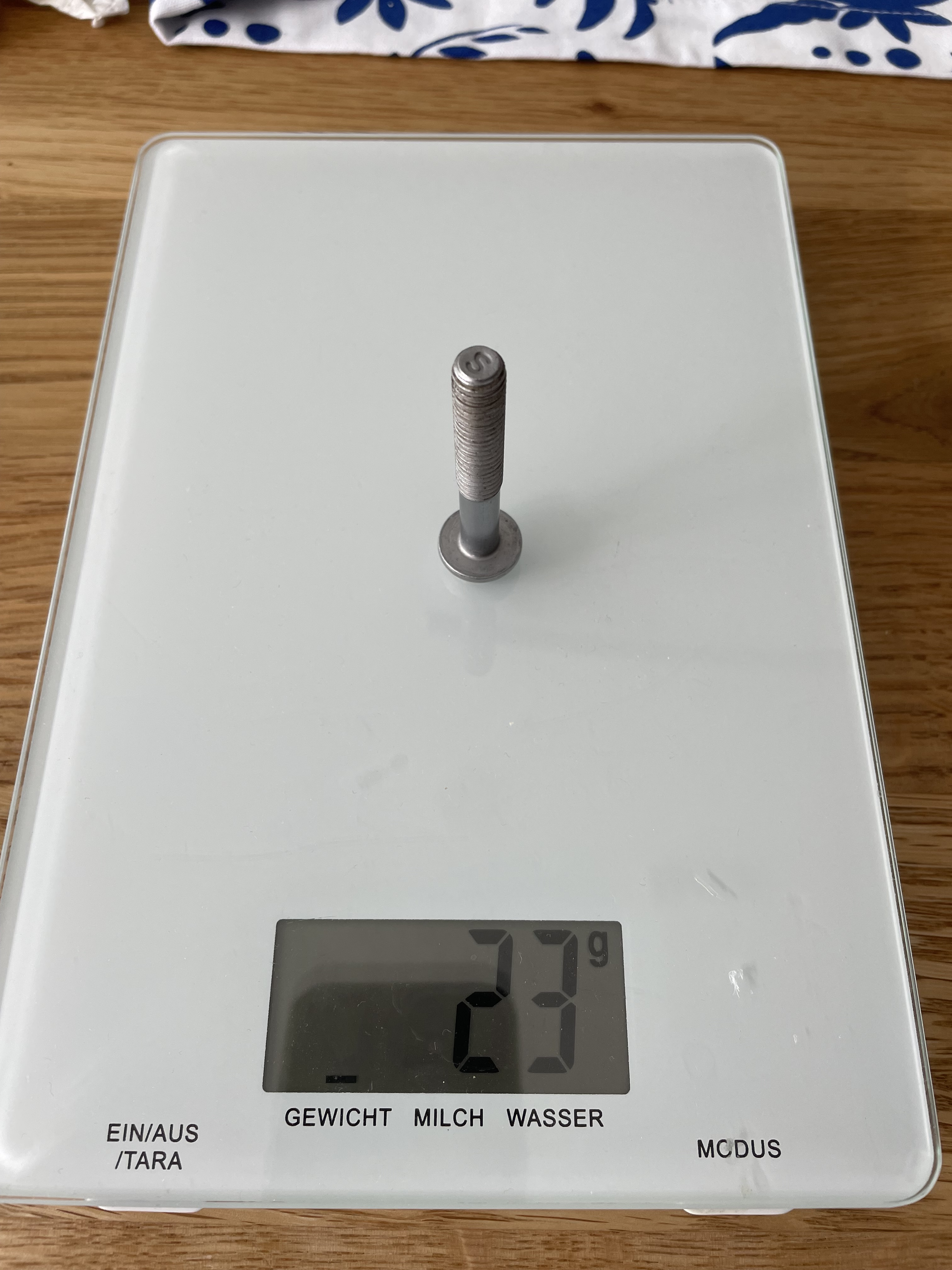

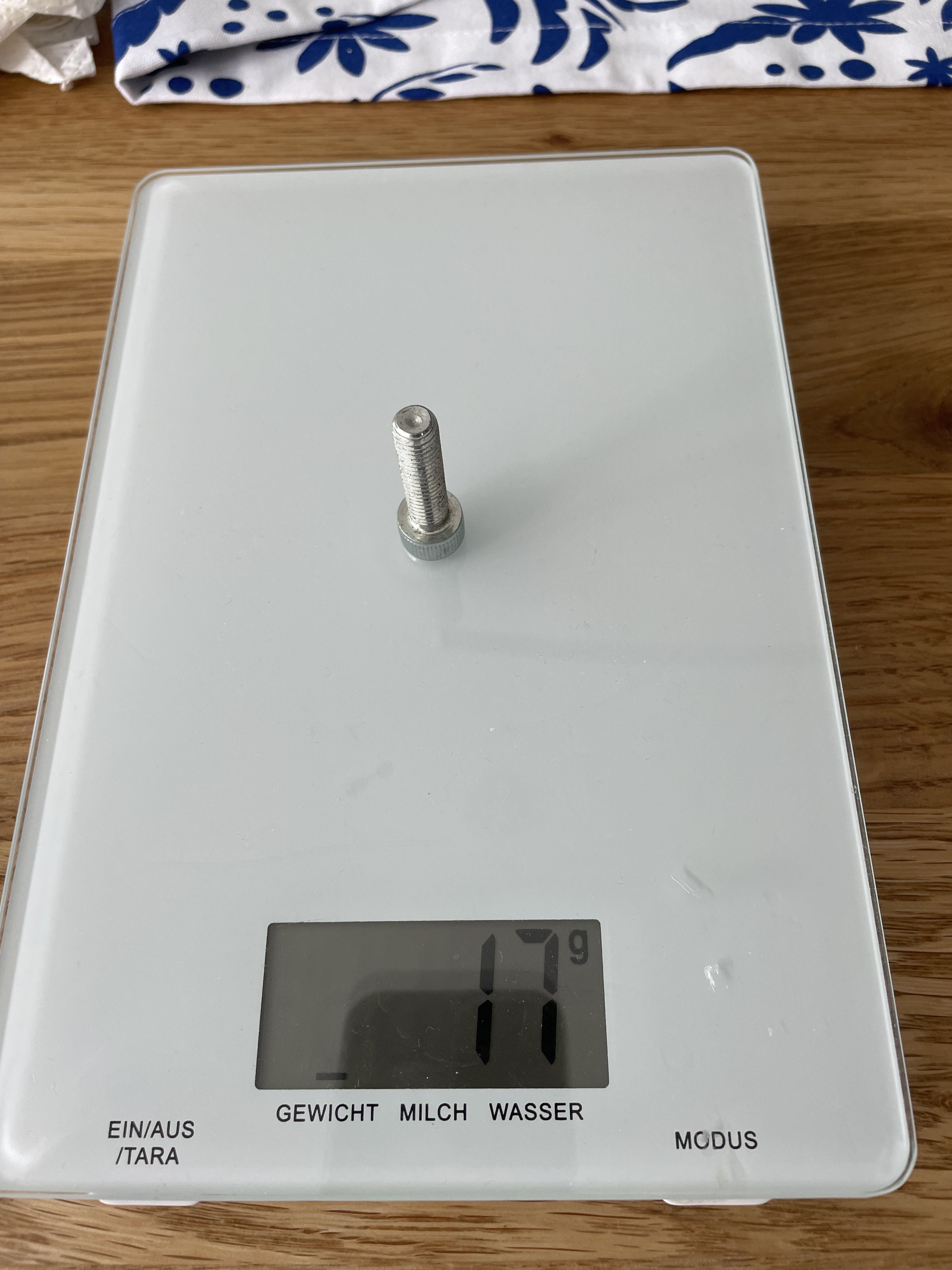

Hab die "Lenkerendgewichte" jetzt auch. Filament ist ABS, Druck nicht perfekt, aber schon mal verbaut. Noch nicht Probe gefahren. Gewichtsersparnis nicht unerheblich. Bilder hänge ich gleich noch an vom "verwiegen". Bin happy! Danke geht raus glaub an @Norbert für die File.
Zusammenfassung: Lenkerendgewichte wiegen, wie hier bereits schon mal erwähnt, circa 199g - 200g. Schrauben wiegen das Stück circa 23g.
Macht in Summe: 446g
Die Kunststoffdrucke wiegen zusammen circa 6g, die von mir nun verbauten Schrauben 17g, macht in Summe: 40g
Ersparnis somit über 400g, ich bin gespannt, wie sich das fahren wird.
