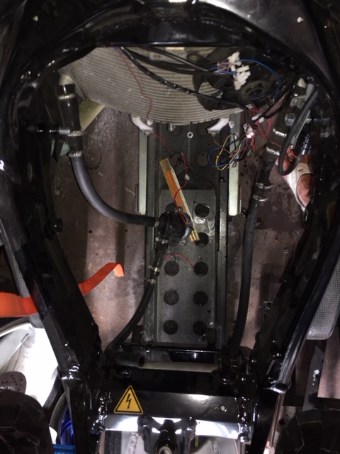

Werde mich nun vom Emsiso trennen.
Ich wechsle in eine höhere Spannungsklssse.
Gerade auch vor dem Hinzergrund, da Emrax für seine LV Variante nun über 600€ Erschwerniszulage verlangt.
Es dauert angeblich 3 Mal so lange ihn zu wickeln.

Noch nicht!
Nur 9 Beobachter
https://www.ebay-kleinanzeigen.de/s-anz ... nt=app_ios
Muss ihn auch noch ausbauen!
Nur 9 Beobachter
