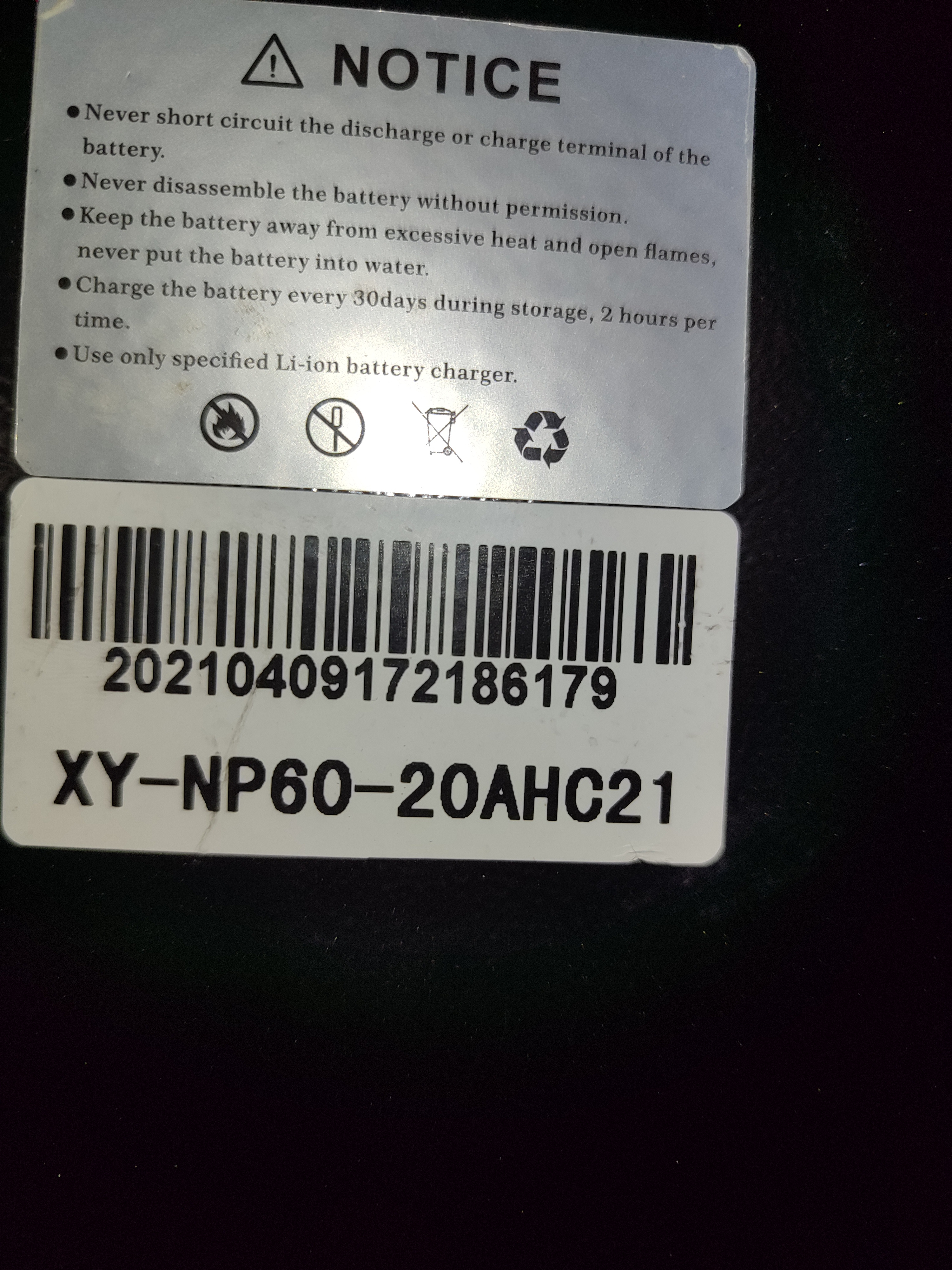

Hab ich da was verpasst? Gibts jetzt 24,5Ah Akkus für den DTR? Hast du ein Foto von der Seite mit den Aufklebern.Robot hat geschrieben: Mi 1. Nov 2023, 20:37 Hallo an die anderen DTR-Piloten! Habe heute meinen gebrauchten blauen in Betrieb genommen, nachdem ich den neu auf 24,5 ah aufgebauten Akku erhalten habe.

Robot
- Beiträge: 226
- Registriert: Sa 30. Jul 2022, 19:43
- Roller: Ray 7.7 + Econelo RS
- PLZ: 743
Re: Econelo DTR
Das ist der Aufkleber auf dem Akku, er stammt wohl aus 2021, das Innenleben außer dem BMS ist nun neu.
